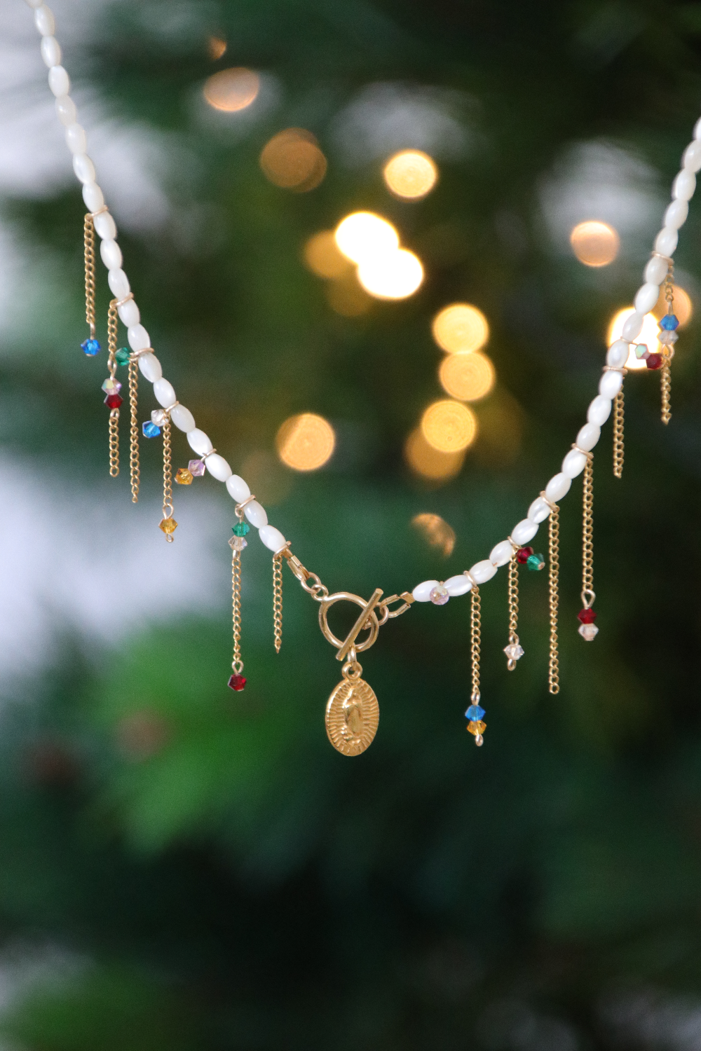

In questo tutorial di gioielli, vi proponiamo di fare una collana con piccole olive di madreperla, catene, trottole di cristallo Preciosa multicolori e una chiusura a T e un ciondolo vuoto. Tutti i primer di questo tutorial sono riempiti d'oro, che è un processo di fabbricazione di componenti di gioielleria fatti con uno spesso strato d'oro. Tutti gli inneschi di questo tutorial sono riempiti d'oro, cioè un processo di fabbricazione di componenti di gioielleria fatti da una materia prima che consiste in uno spessostrato di oro 12 o 14 K pressatomeccanicamente o applicato a caldo su una base di ottone. Il peso dell'oro corrisponde a 1/20 del peso totale del prodotto, cioè circa 50-100 volte di più che in un prodotto placcato in oro. Abbiamo scelto di usare un piccolo charm vuoto qui, ma qualsiasi altro charm riempito d'oro avrebbe funzionato o si può scegliere di fare la collana senza un charm.
La tecnica usata qui è il montaggio dei gioielli, che è una delle basi della creazione di gioielli. Qui abbiamo usato una tecnica che permette di formare un anello su un chiodo per fare piccoli ciondoli di perle.
Questo tutorial fa parte della collezione di gioielli di novembre 2021 "Starry Treasure", che ha come tema la madreperla e i cristalli in un'atmosfera di un pranzo di vacanza chic con gli amici! Tuttavia, puoi indossare questa collana in qualsiasi altra circostanza. Puoi anche immaginarlo quest'estate con una canottiera un po' scollata e una gonna lunga ;)

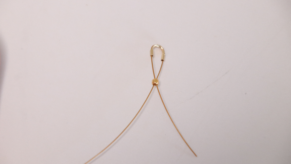

Infilate le vostre olive di madreperla, sul nostro modello ne abbiamo infilate circa 80 per una lunghezza totale della collana di 41 cm. Una volta che tutte le olive sono infilate, è necessario infilare un crush bead alla fine della filettatura, lasciando circa 3-4cm di filo dopo il crush bead. Infilare il crush bead e poi il parafilo facendo passare il filo attraverso il primo tubo del coprifilo, intorno al semicerchio a forma di U, e fuori attraverso il secondo tubo. Poi passate di nuovo il filo attraverso la perlina da schiacciare. Ripeti il passo su entrambi i lati del braccialetto.

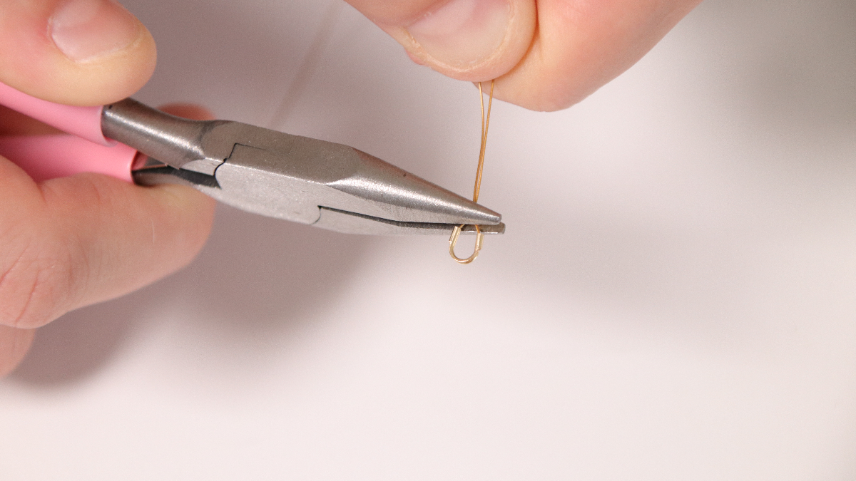

Far scorrere la perlina da schiacciare nella base del parafilo, non troppo strettamente in modo che le perline abbiano un po' di gioco tra di loro. Appiattiscilo con un paio di pinze piatte per tenere il filo in posizione . Poi infilare l'estremità del filo attraverso le perline per qualche centimetro. Ripeti il passo su entrambi i lati del braccialetto. Poi aggancia il tuo fermaglio a T al parafilo su entrambi i lati della collana. Hai la base della collana!
