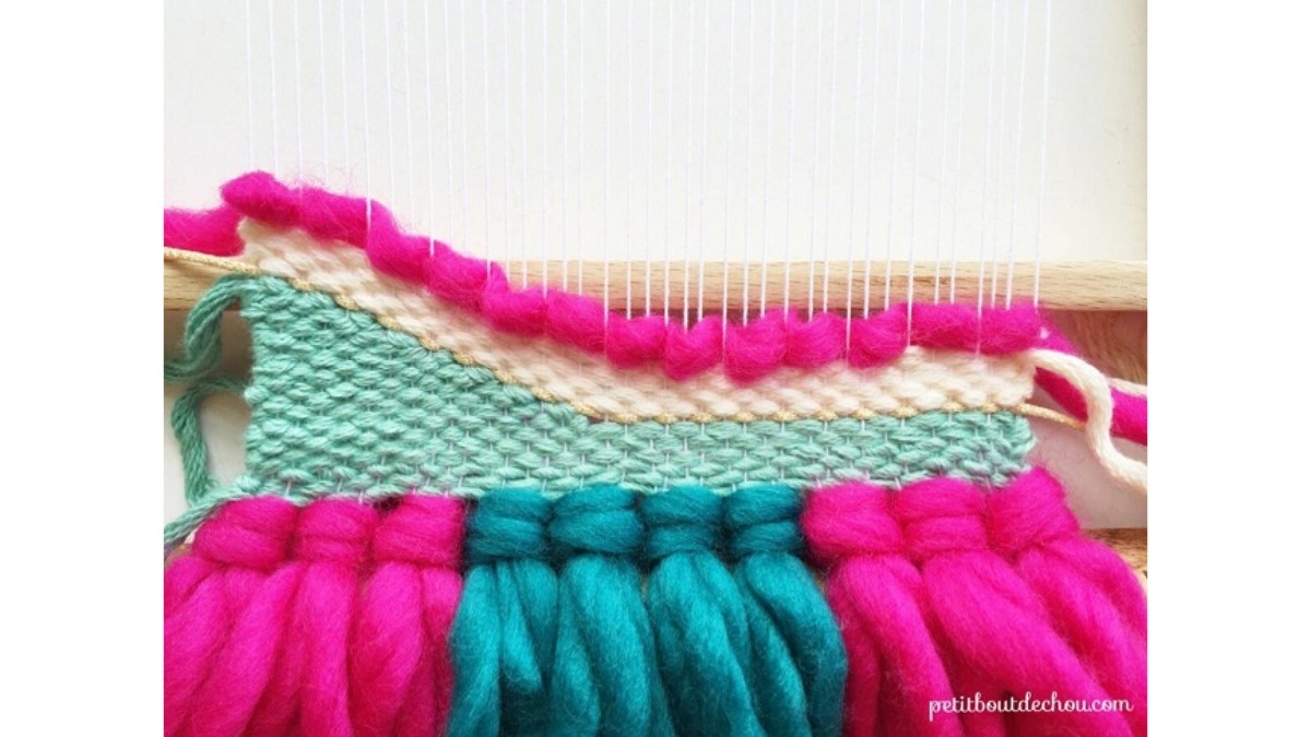

C ome si crea una frangia con il nodo Rya? Per creare una bella frangia in basso, si possono fare alcuni nodi Rya. Iniziare piegando il filo in due fili. Si lavora con 4 fili di ordito raggruppati a coppie.
Passare lo stoppino intorno ai 4 fili dall'esterno e portare i due fili in alto tra i due gruppi di fili (1).
Poi basta far passare questi fili verso il basso attraverso l'anello creato per ottenere il nodo (2). Spingere l'insieme verso il fondo del telaio(3).

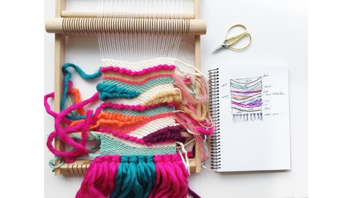

Continuare a tessere, alternando onde e trecce. Introdurre file con il filato Debbie Bliss (qui tessuto con 4 fili alla volta) e con il cordoncino dorato per variare la trama.

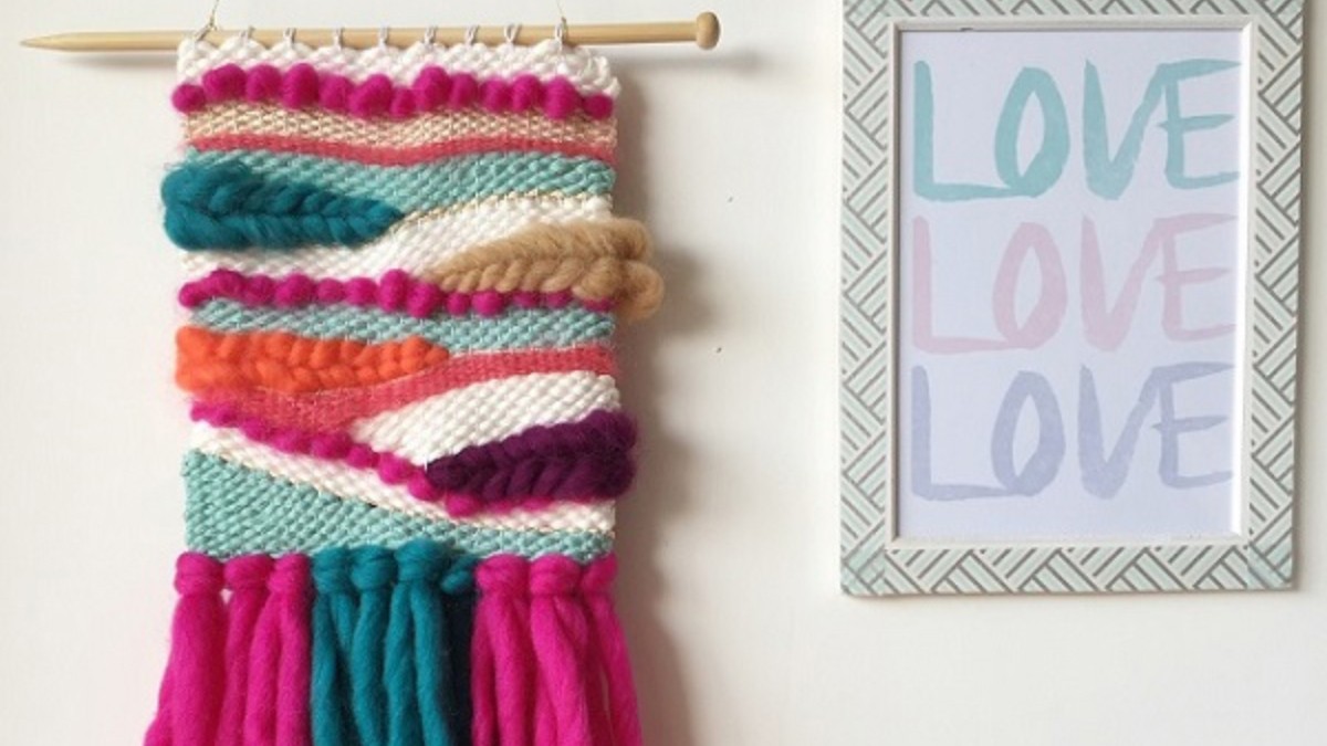

Il risultato
Schema Tessitura murale decorativa fai da te
