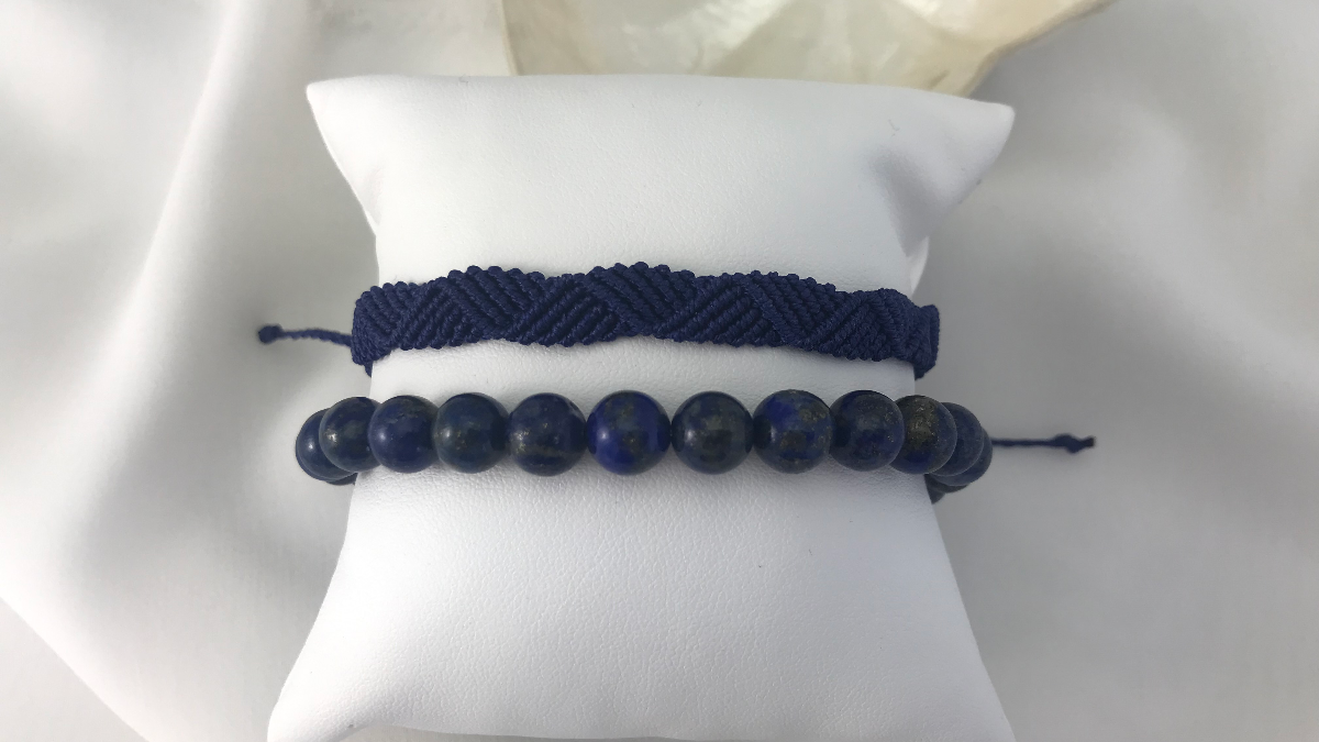

Per realizzare questo braccialetto brasiliano da uomo è sufficiente un rocchetto di filo. Il tutorial mostra come realizzare una versione a 7 fili. Una volta acquisita la tecnica, sta a voi decidere! Le opzioni sono molteplici: si può optare per una versione più larga o più stretta (adattando il numero di fili utilizzati), cambiare il colore dei fili di macramè o incorporare perline. Troverete alcuni esempi alla fine di questo tutorial.
Questo braccialetto è mostrato in combinazione con un braccialetto elastico con perline inpietra semipreziosa. Questo tipo di braccialetto è molto popolare tra gli uomini e può essere facilmente adattato alla persona a cui lo si regala cambiando il colore e/o la dimensione delle perline. Potete trovare tutti i materiali necessari per realizzare questo braccialetto nell'elenco delle "varianti" dei materiali. In questo elenco troverete anche le variazioni dei colori dei fili del braccialetto brasiliano.

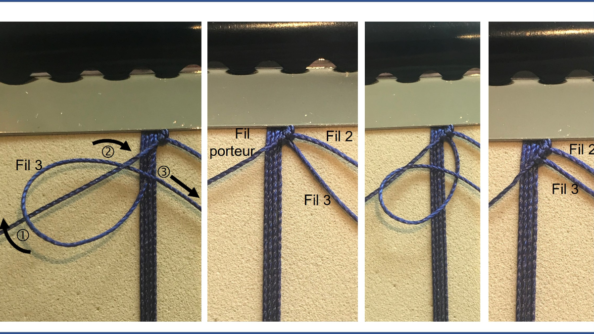

Questo schema è realizzato con un punto macramè: il mezzo punto doppio diagonale, a destra e a sinistra. Ecco come realizzarlo:
Per prima cosa lavoreremo da destra a sinistra.
Per farlo, prendete il 1° filo a destra(filo 1) e mettetelo in diagonale a sinistra, sopra gli altri fili. Questo è il "filo di supporto" su cui faremo i nodi.
Una volta posizionato il filo di supporto, faremo 2 nodi con il filo successivo a destra(filo 2).
A questo scopo, prendete il filo 2 e fatelo passare sul filo di supporto. il filo di supporto. Poi passatelo sotto sotto il filo di supporto e farlo uscire attraverso il cappio creato intorno al filo di supporto. Stringere per formare il nodo.
Il primo nodo a mezza chiave è ora completo.

Mantenere il filo portante in diagonale asinistra e fare lo stesso con il filo immediatamente successivo a destra(Filo 3).
Fare 2 nodi con il Filo 3 sul filo portante:
Prendere il filo 3 e passarlo sopra il filo di supporto. Poi passarlo sotto il filo di sostegno il filo di sostegno e tirarlo attraverso l'anello creato intorno al filo di sostegno. Stringere per formare il nodo.
Ripetere l'operazione una seconda volta. Una volta fatti i 2 nodi, lasciare il filo 3 a destra.

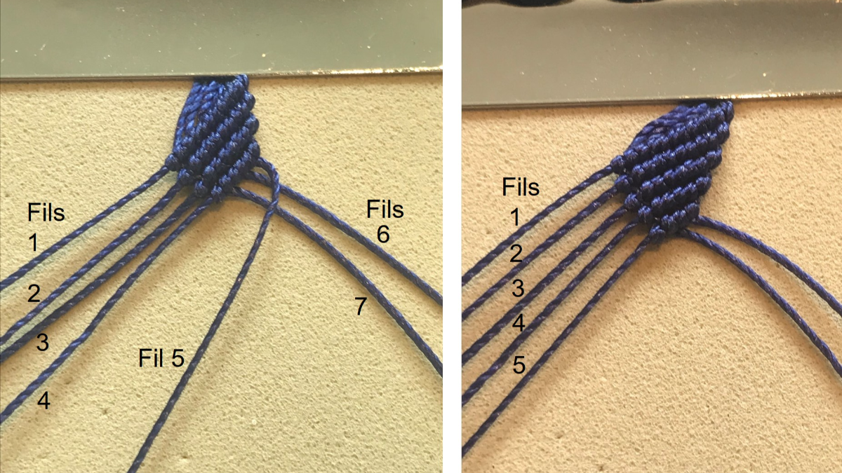

Ripetere l'operazione con il filo successivo a destra(filo 4).
Fare 2 nodi con il Filo 4 sul filo di supporto. Stringere i nodi, quindi lasciare il filo 4 a destra.
Tappa 6
Bracciale da uomo in micro macramè : Tappa 6
Fare lo stesso con il filo successivo a destra(filo 5).
Fare 2 nodi con il filo 5 sul filo di supporto. Stringere ogni nodo e lasciare il filo 5 a destra.

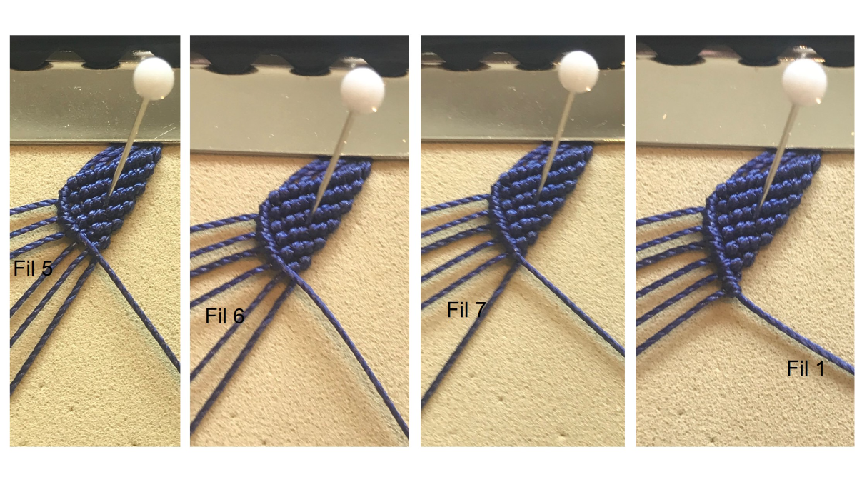

Tappa 7
Bracciale da uomo in micro macramè : Tappa 7
Il filo di supporto si trova sempre sopra gli altri fili e sempre in diagonale verso sinistra. Ripetere l'operazione con il filo successivo a destra(filo 6).
Fare 2 nodi con il filo 6 sul filo di supporto, stringere ogni nodo e lasciare il filo 6 a destra.
Tappa 8
Bracciale da uomo in micro macramè : Tappa 8
Per terminare la fila, fare 2 nodi con l'ultimo filo, il filo 7, sul filo portante.
Ora è stata creata una fila completa.
Una volta creati gli ultimi 2 nodi, lasciare il Filo 1 a sinistra.

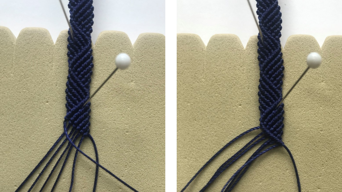

Infine, lasciare il filo 5 a destra e prendere il filo 6 , che a sua volta diventa il filo portante. Fare 2 nodi con il filo 7 sul filo portante.
Una volta fatti gli ultimi 2 nodi, raggruppare i 7 fili, uno accanto all'altro, sulla destra.

Ora avete capito il principio. Ora possiamo ripetere tutti i passaggi dal passo 16 verso destra.
Tappa 27
Bracciale da uomo in micro macramè : Tappa 27

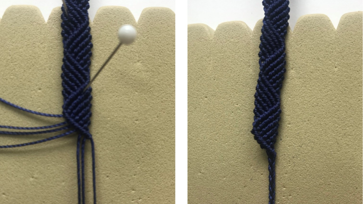

Si può continuare in questo modo finché il braccialetto non raggiunge le dimensioni desiderate.
Tappa 28
Bracciale da uomo in micro macramè : Tappa 28
Per questo tutorial, ecco il risultato per un braccialetto di 17,5 cm. Sta a voi decidere quando smettere di fare lo zig-zag per ottenere la lunghezza ideale del braccialetto.

Questo bracciale in micro macramè si abbina particolarmente bene a un bracciale di perle, dello stesso colore o meno. In questo caso, il bracciale abbinato è realizzato con perle di lapislazzuli da 0,8 cm. Una combinazione vincente!
Per imparare a realizzare un braccialetto con l'elastico, date un'occhiata a questo tutorial del nostro corso di gioielleria per principianti.
