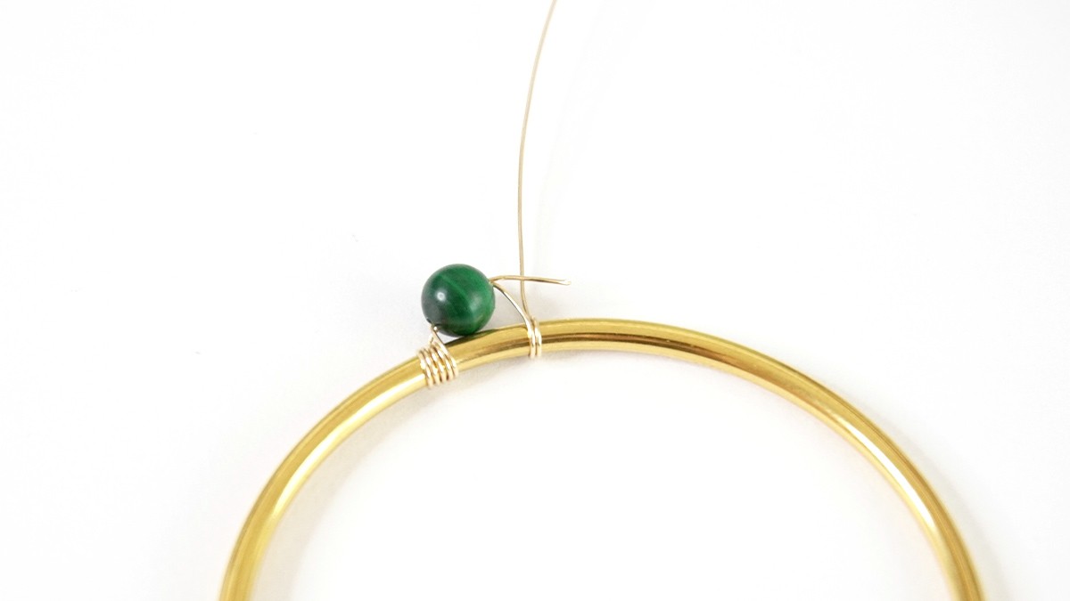

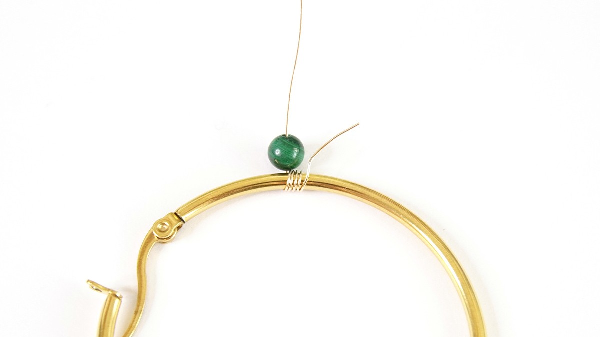

Tagliare circa 45 cm di filo gold filled per fissare le 17 perle di malachite dell'esempio. Se desiderate attaccarne altre, sappiate che dovrete aggiungere circa 2,8 cm per ogni perla in più. Avvolgete il filo intorno alla perla per cinque volte. L'estremità lunga del filo deve essere rivolta verso l'apertura della perla. Lasciate passare 1 cm di filo. Infilare una perla di malachite.
Tappa 2
Creoli con perle di pietra malachite naturale : Tappa 2
Posizionare la perlina sul lato della cresta, quindi avvolgere nuovamente il lungo pezzo di filo intorno alla cresta della perlina. Sono sufficienti due giri. Far passare il pezzetto di filo attraverso il foro della perlina. Utilizzare una pinza per gioielli. Tagliate quindi questo pezzetto di filo il più vicino possibile al foro.

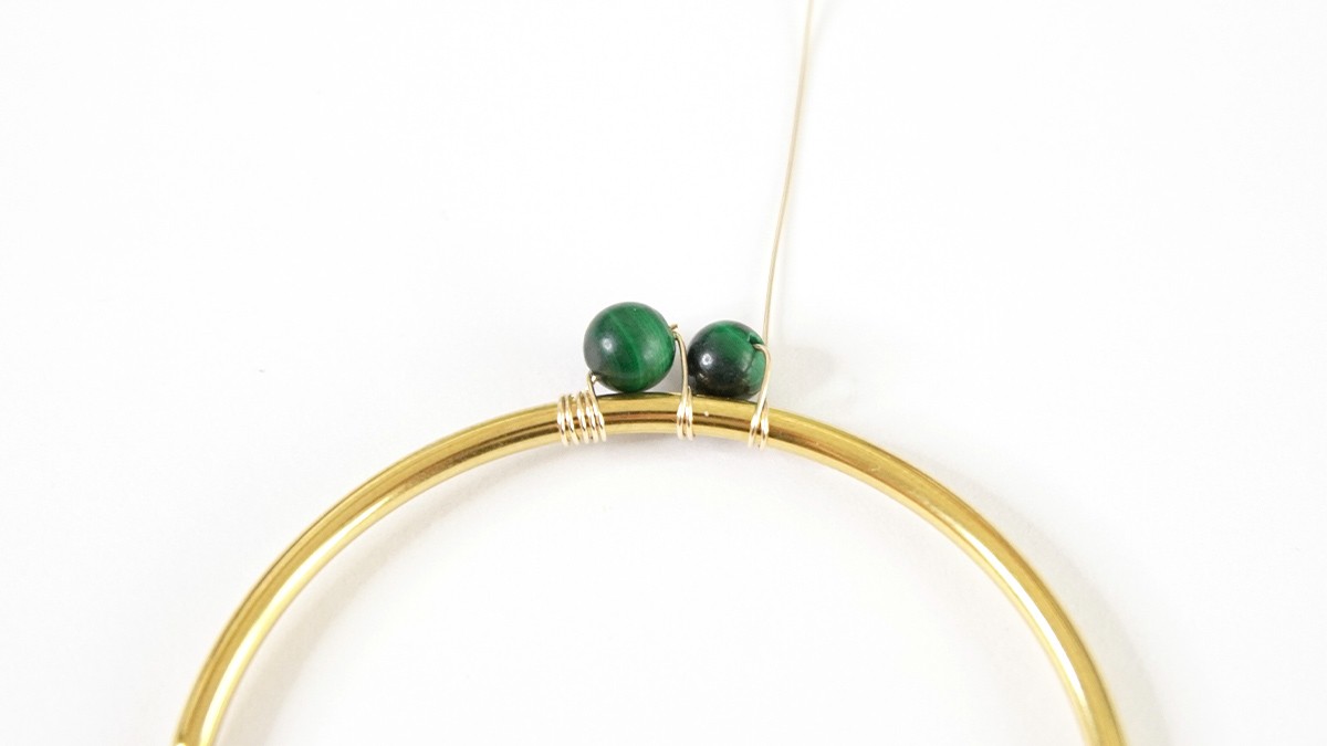

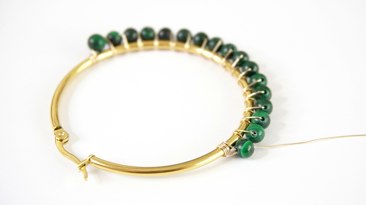

Una volta che tutte le 17 perline sono state attaccate alla cresta, avvolgere il pezzo di filo intorno alla cresta per 5 volte, passare di nuovo il pezzo di filo attraverso il foro dell'ultima perlina, stringere, quindi tagliare. Ripetere l'operazione per realizzare il secondo orecchino.

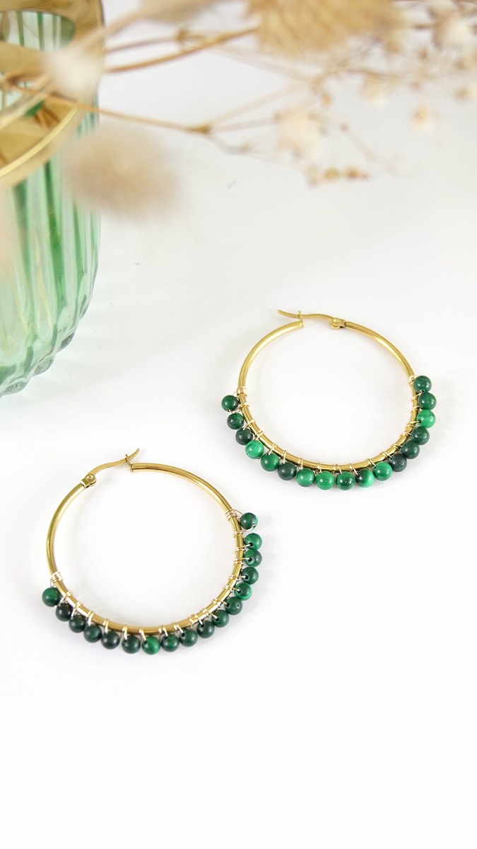

Il risultato
