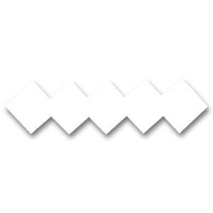

Carta ceramica shiny 10X10 CM 5 PZ
Codice : FUS-001

Da janique (08/12/2015 09:01:21)
J'ai un problème, parfois lorsque la feuille se devient de la poudre lors de la cuisson, celle ci se dépose sur le verre.
Après refroidissement le verre est opaque et rugueux a l'envers de la pièce et cela remonte un peu sur les bords.
Est ce que vous savez pourquoi ? J'ai déjà regardé la fiche technique et je n'ai pas trouver la réponse.
Merci de votre aide sur ce sujet.
Il nostro esperto ti risponde (10/12/2015 09:20:53)
Bonjour, voici la réponse de notre spécialiste
"En effet, cela arrive lorsque la feuille dépasse de beaucoup les morceaux de verre.
Il faut découper la feuille à la taille des morceaux de verre et cela résout le problème"
Da Frédérique (24/11/2013 20:55:45)
Est-il normal que le papier céramique se transforme en poudre blanche après fusion du verre ?
J' ai lu certains tuto qui parlent de papier séparateur... Est-ce la même chose?
J' ai essayé de rouler un bout de ce papier céramique pour réserver un espace afin de passer un cordon dans le fusing terminé... Ça été un échec total : le papier a disparu comme celui sur lequel le verre était posé et je n' ai aucun trou pour passer quoi que ce soit !
Merci pour vos réponses !
Il nostro esperto ti risponde (09/12/2013 17:21:34)
Le papier céramique sert à isoler la création en verre du four.
Je crois qu'il est normal qu'il brûle mais il est possible de l'utiliser plusieurs fois en le recouvrant de séparateur (préalablement mélangé avec de l'eau)
Pour réaliser un espace vide lors de la fusion (pour pouvoir passer un cordon par exemple), il faut rouler une feuille de papier séparateur (voir fiche technique ci-dessus).
