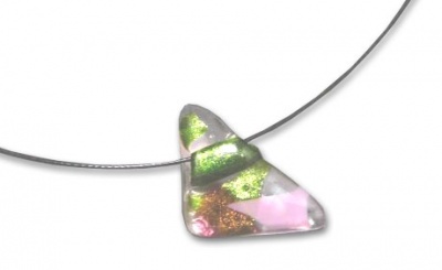

Il pendente triangolare realizzato con la tecnica della fusione permette di assemblare pezzi di vetro in modo creativo. Prima di iniziare, vi consigliamo di consultare la scheda tecnica di Introduzione alla fusione per saperne di più sulla curva di cottura e sul COE.

Passo 1 :
Tagliate due triangoli in vetro trasparente. Metteteli su carta ceramica
che abbiamo posizionato su fibra ceramica per forno.
Posizionate pezzi di vetro colorato su uno dei triangoli.
modele2_d2
Passo 2 :
Avvolgete un pezzo di carta ceramica e posizionatelo sul primo terzo del triangolo.
modele2_d3
Passo 3 :
Mettete dei pezzi di vetro colorato sulla carta ceramica.
modele2_d4
Passo 4 :
Pulite bene con alcol a 90°.
modele2_d5
Passo 5 :
Mettete il secondo triangolo su tutti questi elementi.
modele2_d6
Passo 6 :
Verificate il posizionamento dei pezzi nel forno prima di chiudere la porta.
modele2_d7
Passo 7 :
Seguite il processo di cottura (temperatura finale : 780 °C durante 10 minuti).
una volta terminata la cottura, pulite il pendente con acqua
per togliere i residui di carta.
modele2_d8
Passo 8 :
Passate il cordone nel passaggio creato dalla carta ceramica.
modele2_d9
