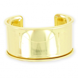

Da Marie (31/12/2025 12:56:27)
Bonjour, est-ce que ce bracelet peut être cuit au four si je le décore avec de la pâte polymère ?
Il nostro esperto Manon ti risponde (08/01/2026 15:25:32)
Bonjour, notre fabricant indique que le bracelet en laiton peut être cuit au four après avoir été décoré avec de la pâte polymère, sans qu'il ne soit altéré. Cependant, nous ne pouvons pas garantir le comportement de la pâte polymère sur le bracelet lors de la cuisson. Si possible, nous vous conseillons d'effectuer un petit test au préalable afin de vérifier le résultat avant de procéder à la production de la série.

Da Anonyme (pubblicato su : 28/06/2020 )
Bonjour, j'aimerais savoir combien de rangs peut-on tisser en perles Miyuki 11/0 sur ce bracelet. Merci
Il nostro esperto ti risponde (29/06/2020 11:15:47)
Bonjour Véronique,
La surface à recouvrir en largeur est de 30 mm. Les Miyuki delicas 11/0 font en moyenne 1,27 mm x 1,6 mm. Donc si vous voulez coller un tissage, les perles seront placés dans leur hauteur donc 1,27 mm. On fait 30 mm / 1,27 mm = 23,6 donc vous devriez pouvoir rentrer un tissage de 21 perles de large, peut-être 22 en serrant, car il faut enlever l'épaisseur du fil.
