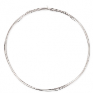

Da Philippe (12/09/2025 13:15:30)
Bonjour, je voudrais faire des boucles avec une pince ronde (chapelet de perles de chrysocolle à gros trous) avec du fil d'argent dont le diamètre est supérieur à 1mm. Ce fil semi-dur de 1.2 mm convient-il, n'est-il pas trop dur ? Pour référence, d'habitude j'utilise du Gold Filled dur (0,4mm) sur des perles à petit trous, qui se travaille facilement mais garde sa forme une fois que la boucle est faite. Merci d'avance :)
Il nostro esperto Lucie ti risponde (12/09/2025 14:28:08)
Bonjour, oui, ce fil semi-dur de 1,2 mm sera trop difficile à travailler pour réaliser des boucles avec une pince ronde. Je conseille plutôt d’opter pour du 0,8 mm ou du 1 mm : ces diamètres seront plus maniables tout en offrant une bonne solidité pour ce type de projet. Belle création
Da Swann (24/05/2025 19:14:17)
Pour faire un jonc, quelle fil utiliser ? J'ai peur que ce fil soit pas assez dur.
Il nostro esperto Lucie ti risponde (26/05/2025 08:58:02)
Bonjour, le fil semi-dur de 1,2 mm peut tout à fait convenir pour réaliser un jonc. Il est suffisamment rigide pour garder une bonne tenue, tout en restant maniable pour être mis en forme. Et si vous le martelez légèrement ou le façonnez avec des outils (triboulet, marteau), cela va le redurcir naturellement, ce qui renforcera la solidité du bijou fini.
Comme il s’agit d’un fil de 1,2 mm, il faut garder à l’esprit qu’un jonc reste un bijou assez fin. Il est donc possible qu’il se déforme légèrement avec le temps, notamment si vous avez tendance à appuyer votre poignet ou à porter le bijou au quotidien. Pour un usage très régulier ou si vous cherchez un rendu bien rigide, il peut être intéressant d’opter pour un diamètre supérieur : 1.5 mm
Da Samuel (15/04/2025 10:06:32)
Bonjour, après avoir fait une belle bague à partir de ce fil recuit et de la plaque en argent 925 0.8mm, je trouve qu'elle se déforme facilement.
Y a-t-il possibilité de durcir la bague ? Si oui, quel matériel faut-il ?
Merci et bonne journée !
Il nostro esperto Lucie ti risponde (23/04/2025 11:15:47)
Bravo pour votre création ! N'hésitez pas à nous envoyer une photo de votre bague, on adore voir vos créations !
Le fil recuit que vous avez utilisé est effectivement plus malléable, ce qui le rend agréable à travailler, mais aussi plus susceptible de se déformer. Pour durcir la bague, vous avez la méthode de l'écrouissage :
En martelant légèrement la bague avec un maillet en nylon (en faisant très attention à ne pas l'aplanir). Cela va réaligner les molécules du métal et augmenter sa rigidité. Un triboulet en acier est idéal pour cette étape, en maintenant la bague en place pendant le martelage.
Da Marine (17/04/2024 11:46:59)
je souhaite réaliser des bagues en argent mais je n'ai pas le matériel pour chauffer le fil. Quel fil me conseillez-vous afin que je puisse directement lui donner la forme souhaitée et que cela ne rebouge pas trop par la suite?
Merci pour votre réponse et belle journée
Il nostro esperto Lucie T. ti risponde (19/04/2024 09:30:59)
Bonjour, vous avez la possibilité de travailler avec du fil semi-dur de 1 mm ou 1.2 mm.
Bien qu'il soit recommandé de recuire le métal avant de le travailler, cette étape peut être évitée avec un fil plus fin.
