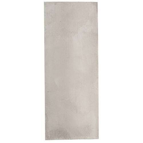

Saldatura a piastra a basso Ag n°3 - 620°-650° x3g
Codice : TOOL-161

Da Marie (23/04/2024 16:07:11)
Merci pour votre réponse,
Quel type de brasure forte (hard), moyenne (medium) et faible (easy), dois-je utiliser pour braser de anneaux de jonctions ?
Il nostro esperto Lucie T. ti risponde (25/04/2024 15:16:56)
Bonjour, tout dépendra de la nature de votre projet. Si vous avez plusieurs soudures à faire à différents endroits, il faut débuter par une soudure forte pour la première, puis une brasure moyenne pour la deuxième, et enfin une soudure faible pour la troisième. En revanche, si vous n'avez qu'une seule soudure à réaliser, vous pouvez simplement opter pour une soudure moyenne.
Da Marie (16/04/2024 17:19:45)
Pour braser des anneaux de jonctions argent 925, quel type de brasure je dois utiliser ?
Il nostro esperto Lucie T. ti risponde (17/04/2024 09:43:33)
Bonjour, pour braser des anneaux, vous avez le choix entre utiliser de la brasure en plaque ou de la brasure en pâte. Ces deux techniques sont équivalentes pour ce type de brasure.
Cependant, pour des brasures telles que celles des bagues ou des bracelets ou autres projets, il est recommandé d'opter pour de la brasure en plaque.
Nous avons réalisé une vidéo pour expliquer comment utiliser la brasure en pâte. Il n'est pas nécessaire d'utiliser du flux avec cette méthode.
Sur notre site, vous trouverez également des conseils et des astuces pour travailler le métal : couper des paillons, faire un déroché,...
