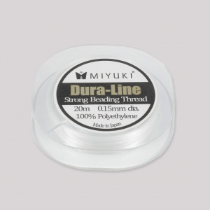

Da Marie (28/04/2024 09:22:40)
Bonjour, j’aimerais savoir quel est le fil le plus résistant pour le perlage des miyuki tila, j’ai réalisé ce tutoriel avec du fil miyuki beading thread qui une fois le bracelet terminé casse à plusieurs endroits. Merci pour votre réponse
Il nostro esperto Tiffanie J. ti risponde (03/05/2024 08:08:01)
Bonjour, je vous conseille du fil fireline 0,12 mm : https://www.perlesandco.com/fil-fireline-tresse-fusionnee-0.12-mm-6lb-crystal-x50-m-p-292661.html
Da MARION (08/01/2019 21:05:47)
Effectivement, le fil glisse parfaitement et il est très facile d'emploi !
En revanche, pour le couper, j'ai utilisé 5 paires différentes de ciseaux à couture, et ça me fait encore des gros tas à la fin. Avez vous une paire de ciseaux à conseiller pour aller avec?
Merci pour tout votre site. J'adore.
Il nostro esperto ti risponde (09/01/2019 19:02:54)
Bonjour, et Merci.
Malheureusement il n'y a pas de miracle, difficile de le couper même avec des cisaux KAI. Il rest la solution du brûle fils.
Da LAURENCE (24/12/2018 09:56:46)
Je souhaiterais savoir si ce fil à l'aspect du fil de pêche ?
Merci par avance de votre réponse
Il nostro esperto ti risponde (26/12/2018 10:31:17)
Ce fil a un aspect différent des fils de pêches,
il a plus l'aspect d'un fil à coudre par exemple
Merci à vous,
Da Anne-Catherine (08/10/2018 10:15:44)
J'ai commandé ce fil avec des aiguilles de comme recommandé mais je n'arrive absolument pas à enfiler le fil dans l'aiguille !!! J'ai d'ailleurs déjà cassé une aiguille.
Quelle est la solution ?
Il nostro esperto ti risponde (08/10/2018 17:06:53)
Bonjour Anne,
Nous sommes désolé, effectivement nous aurions du écrire aiguille taille 10 comme le produit en lien au bas de la page. L'aiguille que vous avez pris est vraiment extrêmement fine même parmi les taille 12. Pour être sûr que le fil passe je vous conseille cette aiguille : Aiguille à perler Beadalon 57 mm.

Bonjour, Ayant expérimenté à plusieurs reprises des coupures de fil par des toupies en cristal, j’ai voulu testé ce fil prétendument miracle puisqu’il serait quasiment indestructible, en tous cas par la coupure. Résultat, je suis très déçue :
1/ le fil s’effiloche à l’entrée du chas de l’aiguille donc, pas très pratique à enfiler, même avec des aiguilles n.10,
2/ j’ai attrapé mes petits ciseaux de broderie lambda tout simples et j’ai coupé ce fil sans aucun problème,
3/ et enfin, le test suprême : j’ai enfilé quelques bicones en cristal 3mm et 4mm et j’ai mis un peu de pression sur le fil qui a cédé immédiatement et sans difficultés particulières.
Du coup, je pense que je vais retourner à un bon Wildfire bien classique, et qui est à mon sens, et d’expérience, le meilleur de tous les fils nylon !
Résultat du test : furax, j’en suis de ma poche pour non seulement une bobine de ce fil que je ne prendrais jamais le risque d’utiliser, mais aussi pour un thread burner que j’ai acheté exprès pour ce fil (je me sers d’un bon briquet habituellement), puisque, paraît-il, ce serait le seul instrument capable de couper ce fil, ce qui est absolument faux.
Très très survendu.
Il nostro esperto ti risponde (18/01/2022 09:45:35)
Notre créatrice a testé ce fil et ne le recommande pas pour des toupies ou perles trop lourdes.
Il convient pour des Miyuki Delicas et il est conseillé d'utiliser une aiguille de taille 10 avec ce fil ou une aiguille fendue.
Da Patricia (pubblicato su : 02/08/2020 , acquistato su : 04/05/2020)
Je l'utilise avec les delicas satin silk et il n'a pas effiloché, ni cassé sur aucun de mes bracelets! De plus, sa couleur permet de vraiment faire ressortir la couleur des satin silk puisqu'il est blanc transparent! Je l'utiliserais bien pour tous mes bracelets avec satin silk, mais très cher pour la quantité! Je suis artisanne et ne veut pas trop augmenter mes prix. Mais pour une création personnelle, je n'utilise que ça avec les satin silk!
Da anonyme (pubblicato su : 12/10/2018 , acquistato su : 12/10/2018)
Super fils, j'ai testé le C-Lon, le One-G, et là c'est la révélation, je ne m'en passe pas. Dommage qu'il soit un peu cher. Mais ça vaut le coup, je trouve que le tissage tient mieux (moins gondolé, plus plat _ plus beau). La couleur passe partout c'est entre blanc et transparent. Il est fin on le voit peu au final. C'est vrai que le bout peut s'effilocher et ne pas vouloir passer dans l'aiguille, mais en le mouillant (ou mieux en le graissant) ça passe dans les aiguilles fines.
