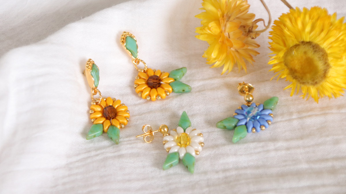

Questi piccoli orecchini saranno perfetti per l'estate. Se volete una variante più primaverile, potete usare il SuperDuo bianco e una perlina rotonda gialla per fare una margherita, oppure il blu per fare un fiordaliso. Potete trovare queste altre due versioni nella foto in fondo alla pagina e nell'elenco dei materiali.

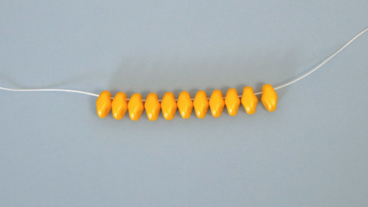

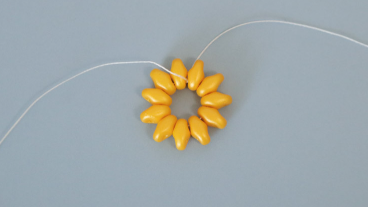

Tagliare 50 cm di filo per tessere. Thread 11 SuperDuos.
Tappa 2
Orecchini a forma di girasole con perline SuperDuo : Tappa 2
Legare insieme le due estremità del filo con un doppio nodo, mantenendo 10 cm di estremità del filo sul lato più corto.
Tappa 3
Orecchini a forma di girasole con perline SuperDuo : Tappa 3
Ecco come si presenta. Non bisogna nemmeno stringere troppo. Posizionare il fiore in piano per verificare che il Superduo non si alzi da solo. Se non è così, mettete l'ago sul pezzo di filo più lungo. Passare il ferro da stiro attraverso i fori vicino al centro del SuperDuo per consolidare l'intreccio.

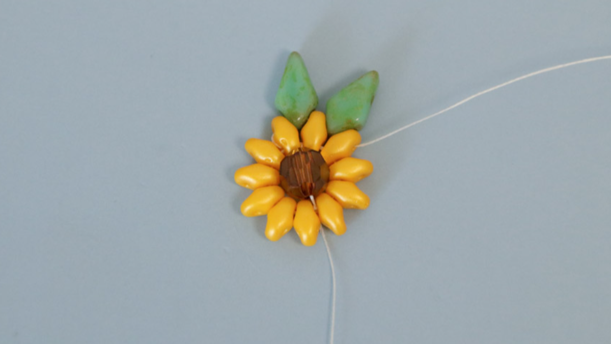

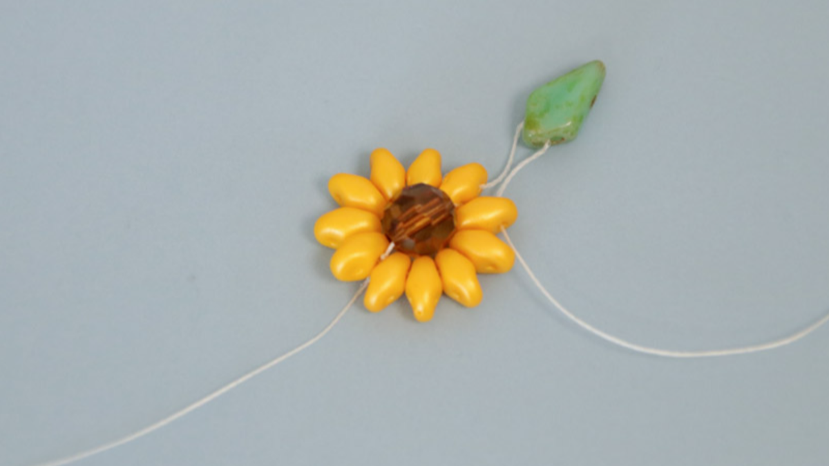

Indossare una perlina Kite, fare attenzione alla direzione. Trasferirsi nel SuperDuo di fronte.
Tappa 7
Orecchini a forma di girasole con perline SuperDuo : Tappa 7

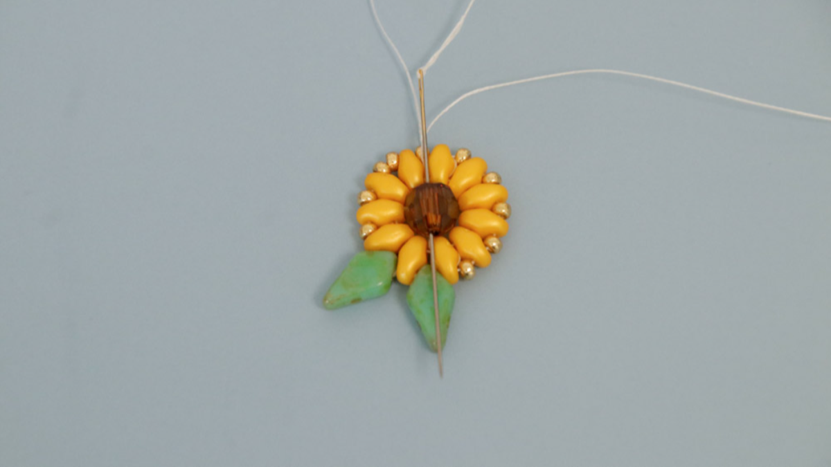

Ripetere il passaggio 6 per aggiungere una seconda perlina Kite.
Tappa 8
Orecchini a forma di girasole con perline SuperDuo : Tappa 8

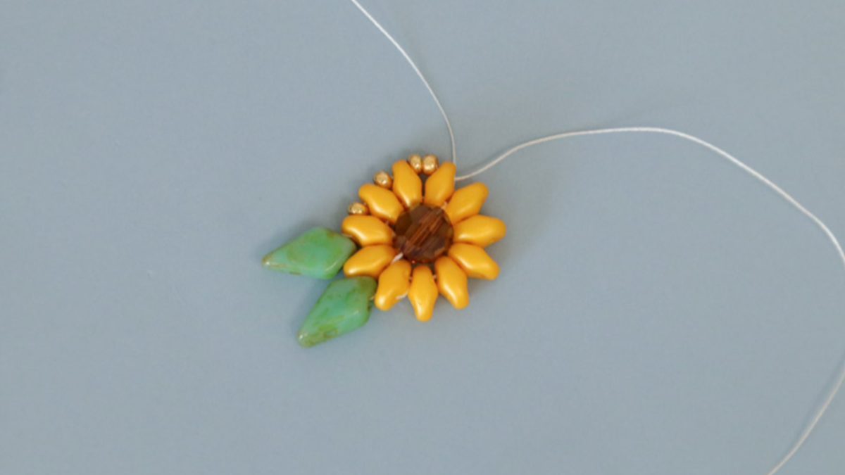

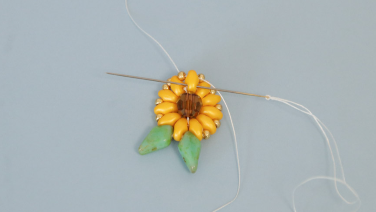

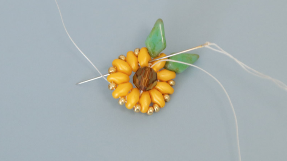

Continuate a girare intorno al fiore, aggiungendo perline dorate tra un petalo e l'altro. Le prime due volte, mettetene solo uno e la terza volta due. Qui si aggiungerà il perno all'orecchio alla fine.
Tappa 9
Orecchini a forma di girasole con perline SuperDuo : Tappa 9

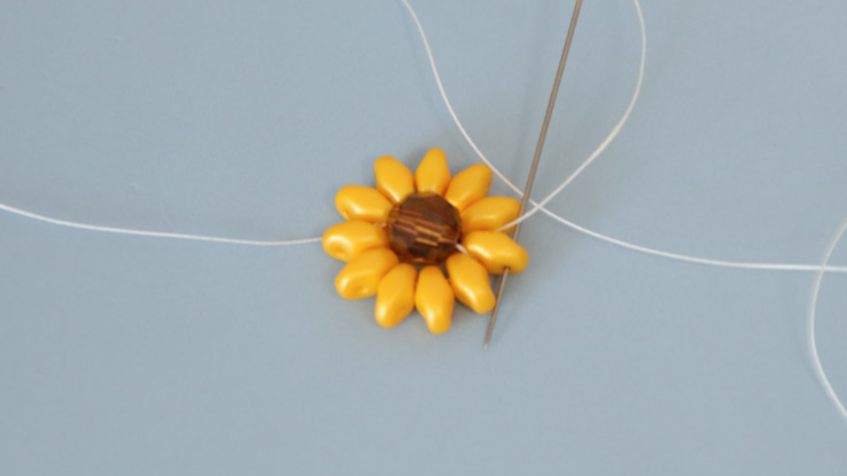

Terminate aggiungendo ogni volta un singolo roccolo dorato. Ancora una volta, lavorate intorno al fiore, passando per il superduo, l'aquilone e il rockery per consolidare l'intreccio.
Tappa 10
Orecchini a forma di girasole con perline SuperDuo : Tappa 10
I passaggi successivi serviranno solo a solidificare l'intreccio stirando le perline. Scendere di una tacca nel SuperDuo in corrispondenza del foro della perlina marrone.

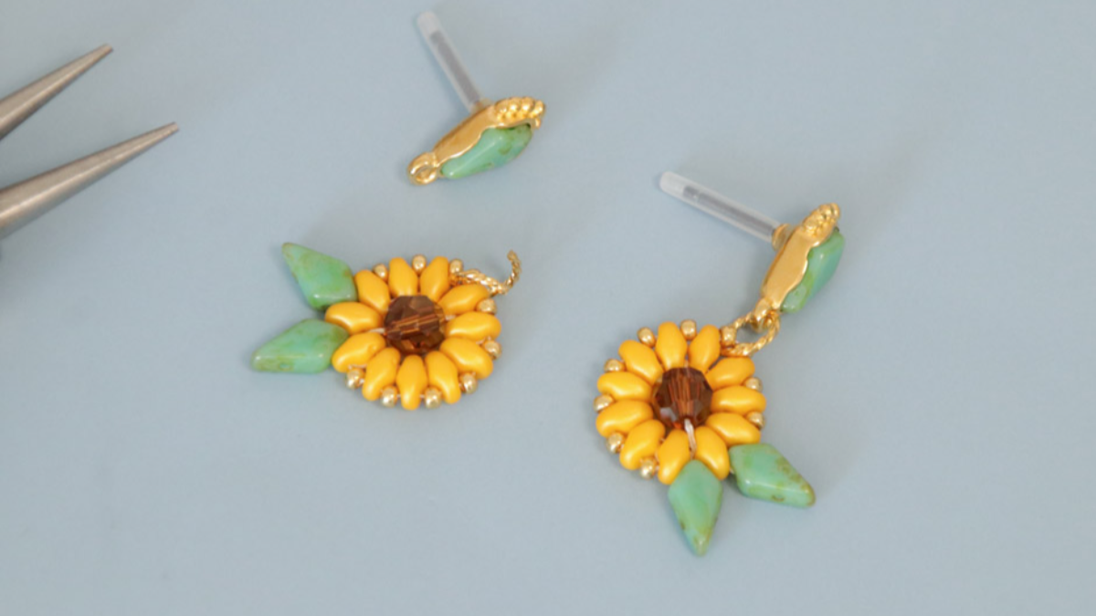

Incollare gli aquiloni negli orecchini. Aprite un anello e fatelo scorrere sulle due perline. Aggiungere il perno all'orecchio e chiudere l'anello. La colla si asciuga entro 24 ore.

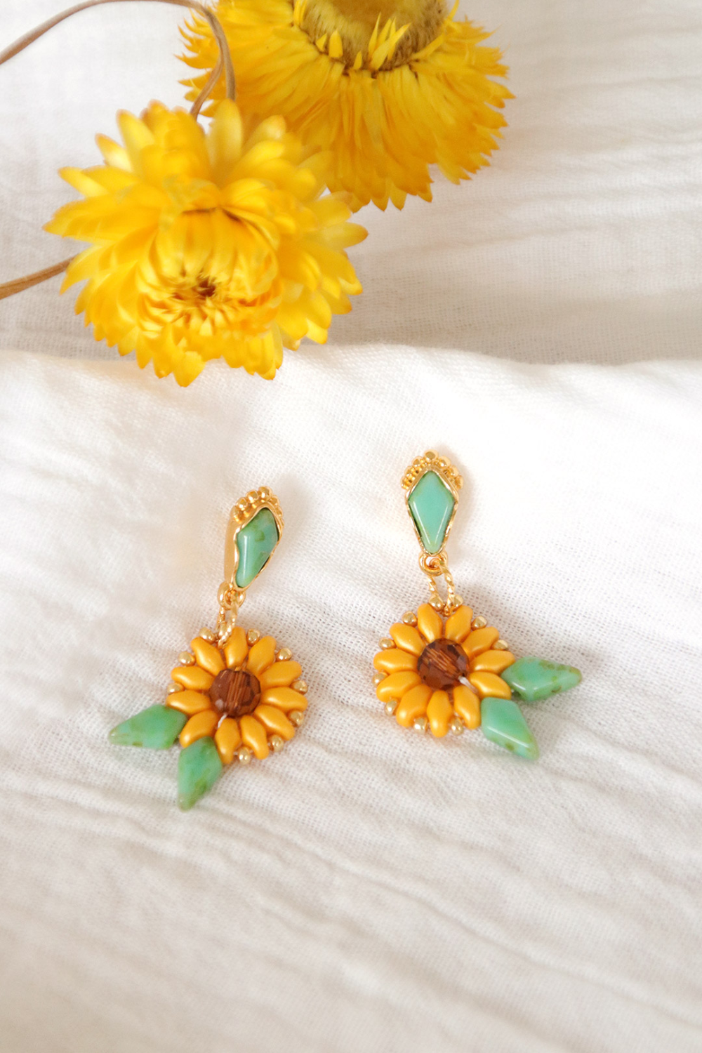

Il risultato
