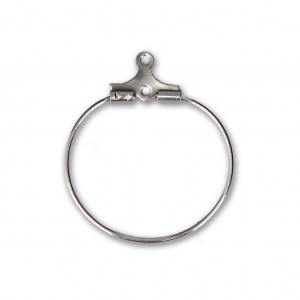

De tous les articles que j'ai commandés chez Perles & co celui-ci est le plus décevant. Je le déconseille très fortement. ça ne tient pas du tout, comme dit dans le précédent commentaire. ça fonctionne un peu mieux avec la technique qui a été donnée en réponse, sauf qu'on l'abîme en faisant ça. Le rendu laisse vraiment à désirer. ça ne fait pas de jolis bijoux et on risque de les casser à tout moment. Quasiment toutes les boucles que j'ai faites avec n'ont pas duré dans le temps. Etant créatrice professionnelle, cela m'a coûté, je ne souhaite pas vendre des bijoux fragiles et de mauvaise qualité. C'est dommage, j'aime beaucoup ce site mais cet article-là pour moi devrait être arrêté.
Il nostro esperto ti risponde (25/05/2020 14:04:32)
Nous avons testé et il est impossible de pincer l'embout avec une pince plate, l'acier inox étant très difficile à plier. Il est nécessaire d'utiliser une pince coupante afin de fermer l'intercalaire.
Cela marque effectivement un peu le recto de l'intercalaire mais vous pouvez le cacher avec un sequin suspendu à l'anneau (ou utiliser uniquement de la colle forte Hasufix par exemple).

Bonsoir,
Cliente chez vous, j'ai acheté 2 paquets de créoles 23mm
Impossible de les sertir au sommet,
Mon mari a essayé de les sécuriser avec une pince plate à outil de son atelier et rien n'y fait
je suis très déçue de ce système de fermeture,
l'espace à serrer à la pince ne s'écrase pas du tout
Il nostro esperto ti risponde (15/10/2019 10:15:57)
Bonjour, c'est vrai que l'acier inox est trés dur. Avec une pince plate impossible de serrer.
2 solutions :
- Coller au lieu de serrer
- Utiliser une pince coupante pour faire des encoches de serrage au lieu de serrer l'ensemble.

Je suis d’accord avec les commentaires précédents. Il est vraiment dommage d’être obligée de sertir avec la pince coupante car cela laisse des marques sur l’autre côté de l’apprêt. Et j’ai bien peur que la colle ne soit pas suffisante pour maintenir la tige en métal qui exerce une très forte pression pour sortir toute seule. Je suis déçue.
Il nostro esperto ti risponde (22/03/2021 09:11:06)
Bonjour, afin que la pince ne laisse pas de traces, il faut utiliser une pince à bouts nylon : https://www.perlesandco.com/search.php?keywords=pince+%C3%A0+bouts+nylon+&save=OK

Merci beaucoup pour votre réponse rapide.
Je vais en recommander et procéder comme vous me l'avez conseillé... car malheureusement en tentant de sertir elles ont été abimées :(
vous devriez modifier le descriptif et indiquer de sertir en collant ou a la pince coupante
Cordialement,
Laure
Il nostro esperto ti risponde (15/10/2019 16:44:06)
Vous avez raison, c'est fait.
