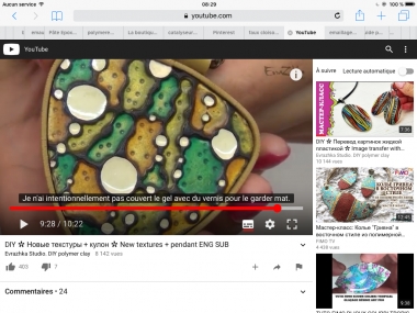

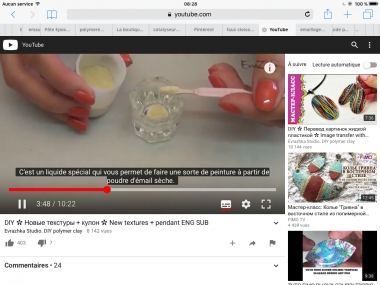

Da Corinne (pubblicato su : 02/07/2018 )
Bonjour
Question subsidiaire !!
J adore vos poudres qui permettent d imiter l e-mail, mais voilà elles sont en poudres!! Et lorsque je dois remplir des petits cloisonnements c est pas facile, or sur le Tuto d une creatrice Russe, elle dilue l e-mail en poudre dans " je cite un liquide spécial ....! "( et passe au four 5 mn à 150 comme pour la poudre )ce qui forme une pate liquide rendant le remplissage bien plus aise !
J ai essayé diverses "choses" , j ai melange avec le fixateur que vous vendez, ça boursoufflé à la cuisson ! J ai mélangé avec un peu de durcisseur , ça ne seche pas et dégage de la "fumée " "
Alors voilà comme à mon habitude je me tourne vers vous dans l espoir d avoir une solution ! Ce serait super génial et ouvrirai plein de portes dans l'idée de creation !!
Je vous joins une photo du Tuto !
En vous remerciant par avance pour votre réponse
Cordialement
Corinne
Il nostro esperto ti risponde (02/07/2018 16:50:00)
Bonjour, le produit en question n'est vendu qu'en Russie il n'est pas possible d'en avoir en Europe et il n'existe pas de produit similaire, c'est surement du aux normes de sécurité de l'Europe. Néamoins il est possible de réaliser exatement la même création juste avec de la polymère liquide des encres à alcool et de la peinture acrylique pour la partie blanche.
