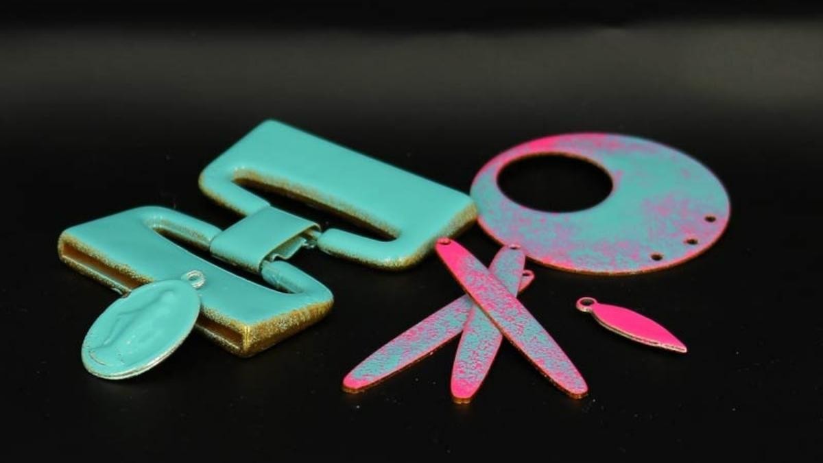

Con la polvere EfColor è facile creare gioielli ad effetto smalto in pochi minuti. È possibile scegliere tra una varietà di polveri colorate per creare effetti unici su superfici di rame o ottone, assicurandosi di utilizzare l'attrezzatura giusta per una cottura ottimale. Questa tecnica è ideale per realizzare bigiotteria fai da te e per dare un tocco personale alle vostre creazioni.
Avete mai sentito parlare della polvere di sovrasmalto EfColor per la creazione di gioielli? Si tratta di una polvere colorata che permette di realizzare la propria smaltatura in pochi minuti. Dopo la cottura, i componenti dei vostri gioielli avranno un bell'aspetto lucido. I gioielli con effetto smalto sono vostri! (Si noti che qui si parla di"gioielli con effetto smalto" e nondi "gioielli con smalto", che sono due tecniche di gioielleria molto diverse).

Tappa 1
Carteggiare la superficie utilizzando il blocco di levigatura. Questo primo passo è importante: permetterà alla polvere di aderire alla superficie.
Tappa 2
Posizionare l'elemento di smaltatura in piano sul piano di cottura.
Tappa 3
Posizionare la punta del setaccio sul flacone di polvere per smalti di vostra scelta. Suggerimento: capovolgere il flacone su carta per rimuovere la polvere in eccesso.
Cospargere la polvere EfColor in modo generoso e uniforme per evitare una finitura irregolare. L'ideale è spolverare la polvere a circa 5 cm dalla superficie per ottenere uno strato fine e uniforme.
Se la superficie è curva, applicare uno strato sottile di fissativo con un pennello. Attendere circa 10 minuti, quindi cospargere il pezzo con la polvere di sovrasmalto. Dopo la cottura, il fissativo sarà incolore.
Tappa 4
Cuocere per 5 minuti a 160°C.
Togliere la teglia dal forno con una pinza o una presina (attenzione, è bollente!) e lasciare raffreddare per circa 15 minuti. Ecco fatto, il vostro componente per gioielli è pronto: passate all'assemblaggio dei vostri gioielli con effetto smalto!
