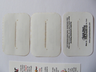

Très déçue !
La carte fait l'épaisseur d'une simple feuille de papier, je n'ai pas l'impression qu'elle soit plastifiée (à l’aspect et au toucher, je n'ose pas essayer de la déchirer). Les 3 cartes sont jaunies, même marron.
L'idée est bonne, mais je m'attendais à une carte en plastique souple. Le flyer de présentation est de meilleur qualité.
