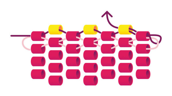

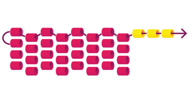

1. Tecnica per eseguire un aumento nella tessitura peyote:
Perché eseguire un aumento nell'intreccio peyote? Questo permette di aggiungere una fila all'estremità dell'intreccio.

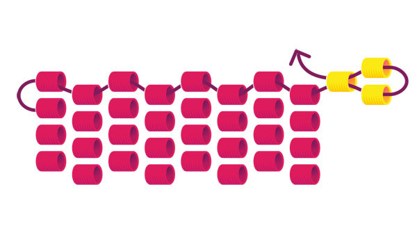

Fase 1: Infilate, alla fine della riga, 3 perle come mostrato di seguito.
Fase 2: Ripassate il filo nella prima delle 3 perle aggiunte in precedenza.

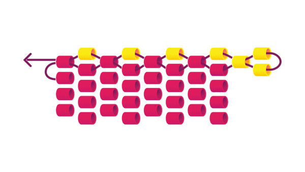

Fase 3: Proseguite la tessitura normalmente.

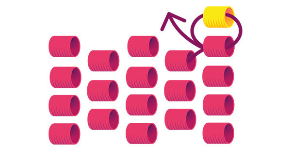

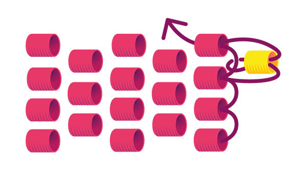

Un aumento con una sola perla utilizza due tecniche del punto mattone (Brick Stitch) a seconda della direzione in cui si desidera aggiungere la perla. Fate riferimento ai 2 schemi qui sotto e alla scheda tecnica relativa al punto mattone.

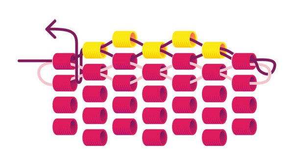

2 - Tecnica per realizzare le diminuzioni nella tessitura peyote

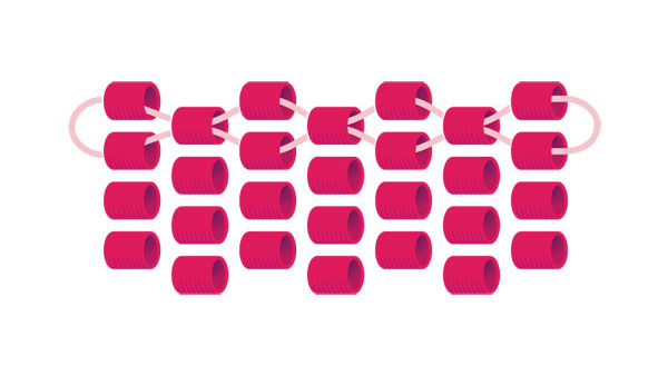

Fase 1: Partite dalla vostra tessitura classica.

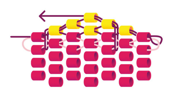

Fase 2: Passate il filo sotto il filo precedente e poi attraverso le 2 perle, come mostrato di seguito.

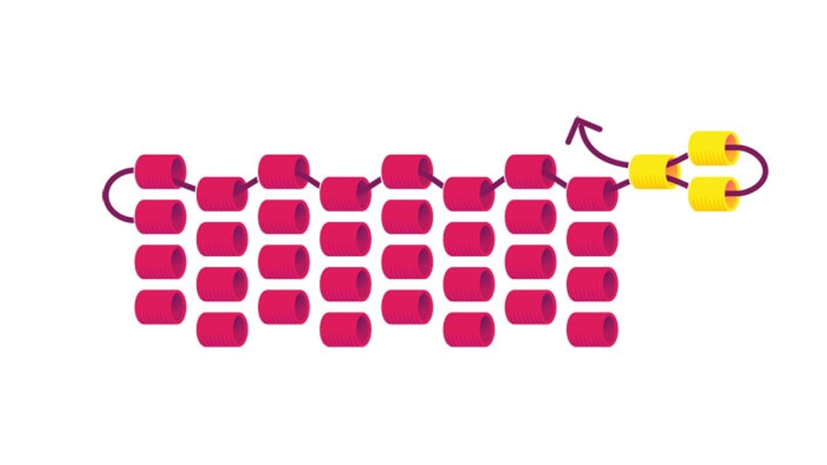

Fase 3: Fate passare il filo tra le perle come mostrato di seguito.
Fase 4: Continuate l’intreccio e fate passare il filo tra le perle.
