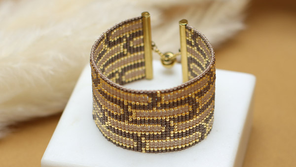

Bracelet au métier à tisser Mocha Mousse
Bracciale Mocha Mousse realizzato con il telaio

Corrispondenza tra la larghezza dell’intreccio e la dimensione dei terminali
I valori riportati di seguito sono puramente indicativi. Generalmente, una perla Miyuki Delica 11/0 ha un’altezza di 1,3 mm. Diversi fattori possono influire sulla larghezza dell’intreccio:
  • La finitura delle perle: alcune perle hanno un rivestimento che le rende leggermente più spesse.
  • Nel caso dell’intreccio con il telaio, si inseriscono dei fili tra le perle, il che aumenta la larghezza dell’intreccio. Più il filo inserito tra le perle è spesso, più la larghezza aumenta proporzionalmente.
In ogni caso, è preferibile scegliere un terminale più piccolo rispetto all’intreccio piuttosto che troppo grande. Sia che si utilizzi il telaio che nel caso della tessitura ad ago, è possibile effettuare delle diminuzioni, riducendo così il numero di perle su entrambi i lati del bracciale e adattandolo quindi a un terminale più piccolo.
I valori indicati nella guida sono puramente indicativi, poiché diversi fattori possono influire sulla larghezza di un intreccio: la finitura delle perle, lo spessore del filo utilizzato e la tensione dell’intreccio. Un intreccio meno stretto può risultare leggermente più stretto di quanto previsto.
Dimensioni dei terminaliNumero di perle Miyuki Delica 11/0 in larghezza
Tappi Tubi per intreccio da 5 mm3
Tubi terminali da 7 mm5
Tubi terminali da 8 mm in acciaio inossidabile dorato5
Raccordi per tubi da 10 mm in acciaio inossidabile dorato7
Raccordi per tubi da 13 mm in acciaio inossidabile dorato9
Raccordi per tubi da 15 mm10
Raccordi per tubi da 16 mm in acciaio inossidabile dorato11
Raccordi per tubi da 25 mm in acciaio inossidabile dorato 17
Raccordi per tubi da 26 mm18
Raccordi per tubi da 30 mm21
Puntali per tubi da 35 mm in acciaio inossidabile doratotelaio: 24 - peyote: 25
Terminali per tubi da 40 mmtelai: 27 - peyote: 29
Tappi per tubi da 60 mmtelai: 42 - peyote: 45
Cosa fare se la misura di terminale desiderata non è disponibile?
È possibile che la larghezza del vostro intreccio non corrisponda esattamente alle misure dei terminali disponibili. In questo caso, è preferibile scegliere un terminale più piccolo e ridurre leggermente la larghezza del vostro intreccio effettuando una diminuzione progressiva sulle prime e sulle ultime file. Ciò garantirà una buona tenuta e una bella finitura. Ecco un video in cui potrete vedere come effettuare una diminuzione sul telaio:
