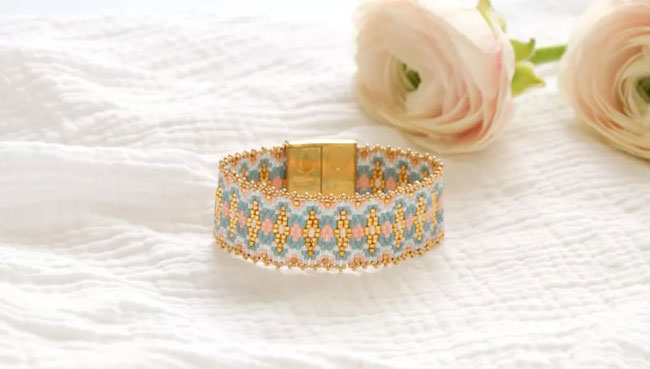

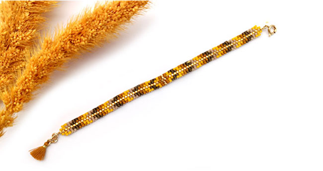

bracelet peyote 21 rangs modèle attrape rêvesBraccialetto Miyuki turchese e rosa a 21 file con tecnica Peyote dispari

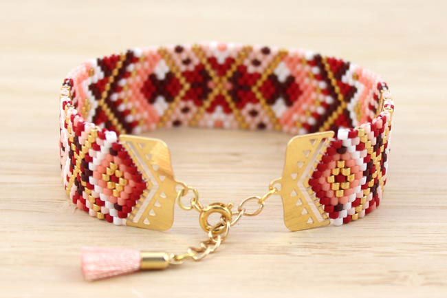

bracelet peyote 13 rangs de perles
Braccialetto Miyuki con terminali in tecnica Peyote a 13 file

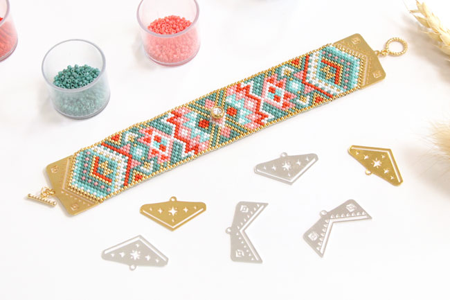

Bracelet Miyuki Peyote Impair 7 rangs
Braccialetto Miyuki a Peyote dispari da 7 file

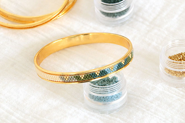

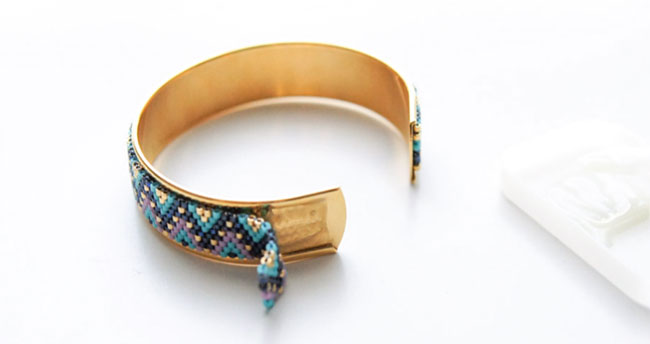

5 – Incollare l’intreccio su un bracciale a manica o su un bracciale rigido
Potete incollare il vostro intreccio su un bracciale a manica o su un bracciale rigido in metallo. Esistono diversi modelli. Prevedete quindi l’intreccio in base al bracciale rigido e non viceversa, poiché le misure sono limitate.
Jonc Miyuki doré en Peyote Impair
Bracciale rigido Miyuki dorato con tecnica Peyote dispari
Bracelet Jonc en tissage de perles Miyuki technique Peyote Pair
Bracciale a cerchio con intreccio di perline Miyuki in tecnica Peyote pari

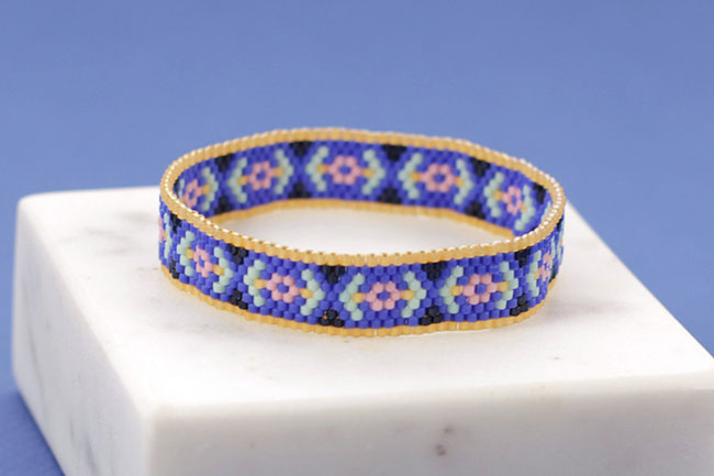

bracelet élastique miyuki
Tutorial: braccialetto Peyote elastico blu

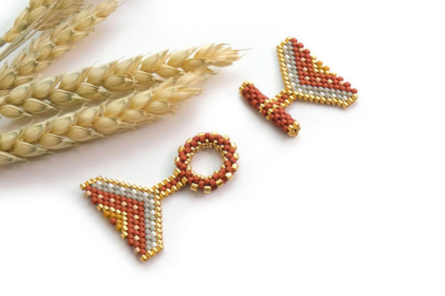

È possibile realizzare una chiusura a forma di T con perline Miyuki grazie a diverse tecniche di intreccio. Ciò richiede una certa dimestichezza nell’intreccio delle perline e la padronanza di diverse tecniche. Il tubo è realizzato con il punto Brick Stitch tubolare e l’anello con il punto Peyote circolare tubolare.
fermoir en perles miyuki

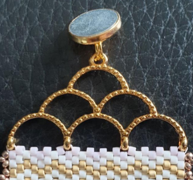

embout tissage de perles forme ecailles
Bracciale largo intrecciato a peyote con perle Miyuki Delicas 11/0

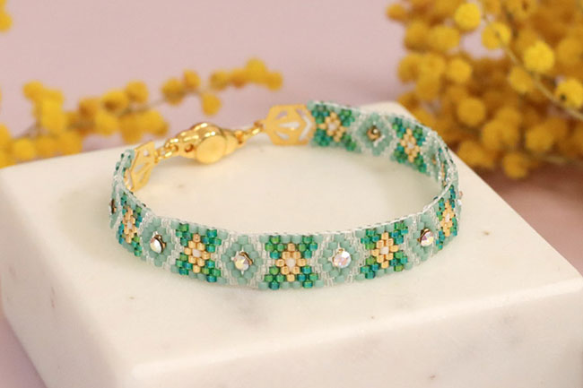

Anche questo tipo di chiusura magnetica può essere utilizzato per entrambe le tecniche:
Bracelet Miyuki terracotta
Bracciale Miyuki Terracotta
