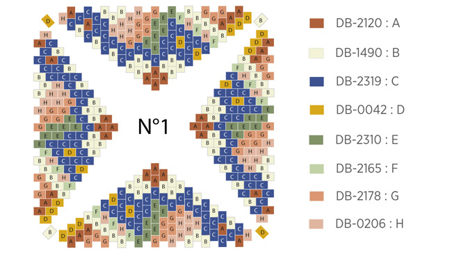

Su alcuni schemi di tessitura, a volte si vedono delle lettere. Queste lettere corrispondono a un riferimento al colore delle perline nel disegno. Ad esempio, A corrisponde al riferimento della perlina Miyuki Delica DB-0352. Servono a non confondere i colori sulla griglia. Questo è molto utile quando i colori delle perline sono molto simili, quando non si riesce a distinguere i colori o quando non si può stampare il modello a colori.

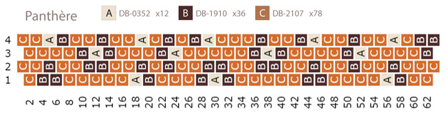

Qui di seguito è riportata la trama Peyote a coppie che utilizzeremo come esempio. Questa trama proviene dal tutorial Miyuki Ring in Peyote Pair con motivo pantera e leopardo.
schéma avec charte lettrée
I numeri a sinistra indicano il numero di perline in larghezza e quelli in basso il numero di file. Qui sono mostrate solo le file pari, ma si sarebbero potute mostrare anche le file dispari.
A volte non c'è un diagramma con le caselle colorate che rappresentano le perline, ma solo un testo. Questo è noto come schema a lettere. Lo schema a lettere indica il numero di perline di un determinato colore per ogni fila di tessitura. Ad esempio, per la fila 4, ci saranno 1B, 1C, quindi una perlina DB-1910 e una DB-2107.
2- Come si legge una trama con lettere nella tessitura perlata?
Le trame letterate non sono sempre identiche e dipendono dal tipo di tessitura. È quindi più difficile capirle se non si conosce bene la tecnica di tessitura utilizzata. Ad esempio, una fila contrassegnata da perline 2B non avrà lo stesso significato nel Punto Mattone o nel Peyote, perché nel Peyote i fori formati dalle file precedenti vengono riempiti, mentre nel Punto Mattone le perline vengono tessute sopra la fila precedente.
Una volta conosciuta e padroneggiata la tecnica utilizzata, è necessario seguire le istruzioni riportate nel testo. Riprendiamo l'esempio del nostro anello Peyote Pair:
Righe 1 e 2: ← 4C
Nel peyote si incordano le prime due file, per questo motivo si trovano sulla stessa riga. In questo caso, è necessario infilare 4 perline C e 4 perline DB-2107.
La freccia indica il cambio di direzione dell'intreccio. Che vada in questo o nell'altro senso, ciò che conta è il cambiamento da una riga all'altra. A volte, su alcune trame, non c'è una freccia che indichi la direzione. Bisogna quindi tirare a indovinare. In altri casi, la direzione è indicata da (L) e (R), cioè "Sinistra" e "Destra".
Rango 3: → 2C
La riga 3 viene utilizzata per creare le asole specifiche della tessitura Peyote. Come si può vedere, la freccia cambia direzione. Si devono infilare di nuovo 2 perline C, solo che questa è una tessitura Peyote. Dovete quindi infilare 1 perlina C e intrecciarla nella perlina 3 della fila 2, poi infilare un'altra perlina C e intrecciarla nella perlina 1 della fila 2.
In alcuni casi, vedrete apparire "*". Ciò significa che si tratta di uno spazio vuoto e che non ci sono perline da intrecciare. È quindi necessario tornare alle file precedenti per "saltare" le perline, oppure, se queste stelle appaiono alla fine della fila, è necessario diminuire il numero di perline.

Schema letterale per questa parte di stella 3D in tessitura Peyote circolare:
Giro 1: 4 A
Giro 2: 2 A tra ogni A del giro 1.
Giro 3: 2 B, A, 2 B, A, 2 B, A, 2 B, A.
Giro 4: 2 B, B, B, 2 B, B, B, 2 B, B, B, 2 B, B, B.
Round 5: 2 C, B, C, B, 2 C, B, C, B, 2 C, B, C, B, 2 C, B, C, B.
6° turno: 2 D, C, C, C, C, 2 B, C, C, C, C, 2 D, C, C, C, C, 2 B, C, C, C, C.
7° turno: 2 C, C, C, E, C, C, 2 C, C, C, E, C, C, 2 C, C, C, C, E, C, C, 2 C, C, E, C, C, C.
8° turno: 2 F, C, D, C, E, G, C, 2 B, C, G, E, C, D, C, 2 F, C, D, C, E, G, C, 2 B, C, G, E, C, D, C.
Turno 9: 2 B, H, C, C, E, G, H, C, 2 C, C, H, G, E, C, C, H, 2 B, H, C, C, E, G, H, C, 2 C, C, H, G, E, C, C, C, H.
Turno 10: 2 D, B, F, C, E, G, H, H, C, 2 B, C, H, H, G, E, C, F, B, 2 D, B, F, C, E, G, H, H, C, 2 B, C, H, H, G, E, C, F, B.
11° turno: 2 D, A, B, H, C, E, G, H, C, A, 2 C, A, C, H, G, E, C, H, B, A, 2 D, A, B, H, C, E, G, H, C, A, 2 C, A, C, H, G, E, C, H, B, A.
Turno 12: 2 D, A, G, B, F, E, G, H, B, C, C, 2 H, C, C, B, H, G, E, F, B, G, A, 2 D, A, G, B, F, E, G, H, B, C, C, 2 H, C, C, B, H, G, E, F, B, G, A.
Round 13: B, A, G, G, B, E, G, H, B, B, C, A, D, A, C, B, B, H, G, E, B, G, G, A, B, G, B, E, G, H, B, B, C, A, D, A, C, B, B, H, G, E, B, G, G, A.
