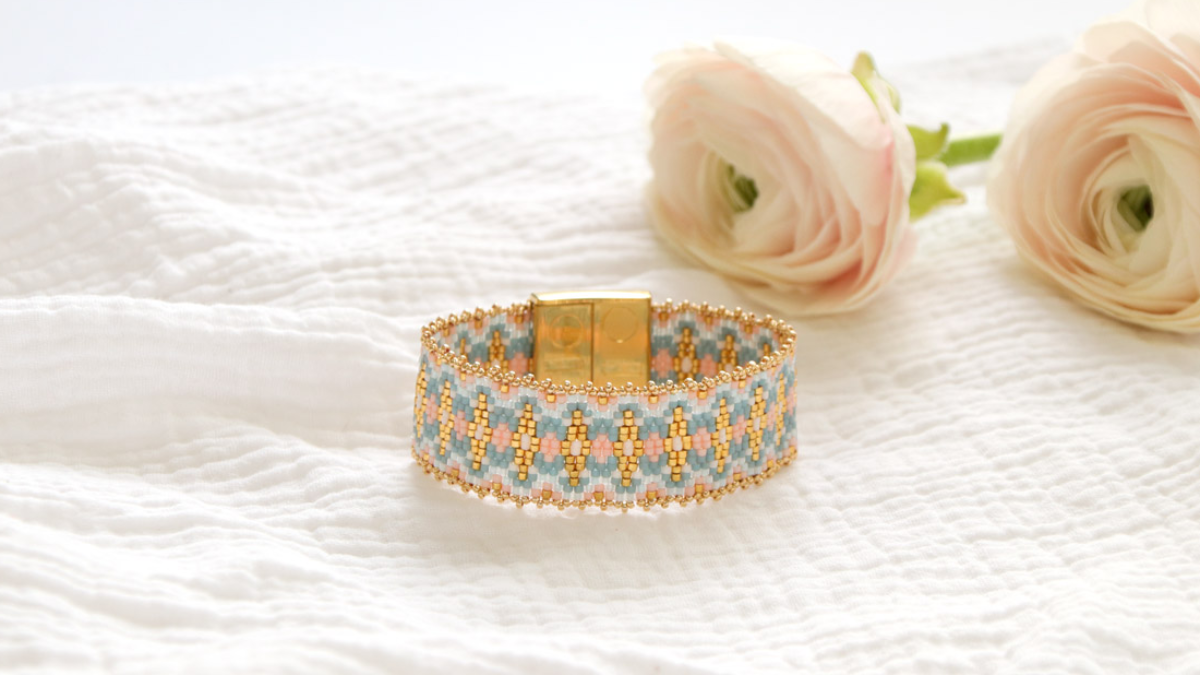

Tessitura di perline Miyuki in doppio peyote dispari.
Se sai già come tessere in Double Odd Peyote, allora Double Odd Peyote non ti darà alcuna difficoltà. Immaginate solo che le due perline che infilate siano in realtà una sola perlina e tessete come se steste tessendo in Odd Peyote tenendo questo in mente.
Se sei un principiante e vuoi ancora provare questa tecnica, ecco una scheda tecnica per spiegare il principio del Peyote Impair oltre a questo video:
Una volta che l'intreccio è della misura del tuo polso + 0,5 cm, aggiungi 2 perline ai gruppi di 2 perline con la tecnica del punto scaletta o ladder stitch. Preferisci finire con 4 gruppi di 2 perline su ogni lato dell'intreccio piuttosto che 3. Questo passo ti permetterà di far scorrere le perline che hai appena aggiunto nella punta senza il tuo braccialetto a gondola. Ricordati di passare il filo attraverso la perlina d'angolo prima di far scorrere l'intreccio nella punta. Leggere quanto segue prima di tagliare il filo.

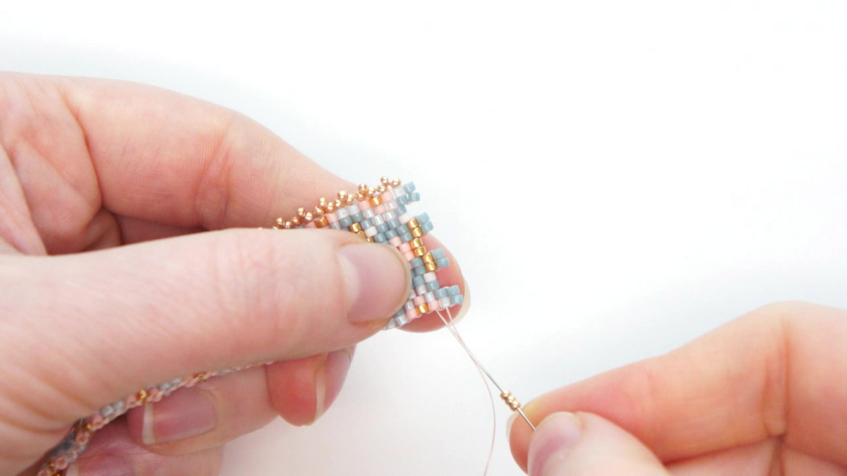

Ora avete la scelta tra aggiungere le piccole perle di semi 15/0 miyuki sul lato del braccialetto o lasciarlo così com'è. Se non vuoi aggiungerli, allora incastra il tuo filo nell'intreccio e taglialo. Pizzica di nuovo sull'altro lato del braccialetto per aggiungere le perline della scala a punti all'estremità.
Se volete aggiungerli, allora infilate 3 perline di semi e fatele passare attraverso la perlina delicas accanto a quella da cui esce il vostro filo. Torna al prossimo e infila 3 nuove perline e poi vai al prossimo e continua fino alla fine del braccialetto per aggiungere l'altro punto scala di perline sull'altro lato.
Se vi rimangono solo 10 cm di filo, incastratelo nell'intreccio passando diagonalmente attraverso diverse perline 2 o 3 volte e poi tagliatelo. Raccogliete un filo e incastratelo nello stesso modo prima di tornare alla perla dove vi siete fermati.
Far scorrere l'intreccio in due punte da 20 mm.

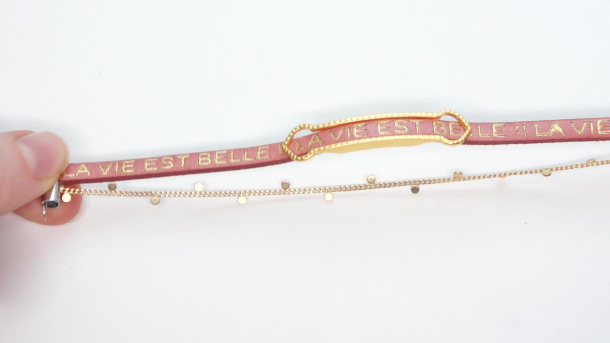

Tagliare il laccio di pelle alla lunghezza giusta e centrarlo con lo spingi-pelle. Con un bisturi, fare una tacca su ogni lato del laccio a 3 mm dalla punta. Aprire leggermente la fessura nelle punte con una pinza rotonda. Infilare il laccio nelle punte all'altezza della fessura. Se questo è troppo difficile, tagliate il pizzo un po' di più.
Tagliare 2 pezzi di catena alla giusta lunghezza. Fate un doppio nodo sull'ultimo anello della catena con il filo da tessitura. Infilare una perlina delicas 11/0 e tornare al link. Infila di nuovo la perlina e la maglia e fai un altro doppio nodo. Tagliare il filo e mettere un po' di colla per gioielli sul nodo. Fai scivolare la perlina nella punta. Ripeti questo passo su ogni estremità della catena.

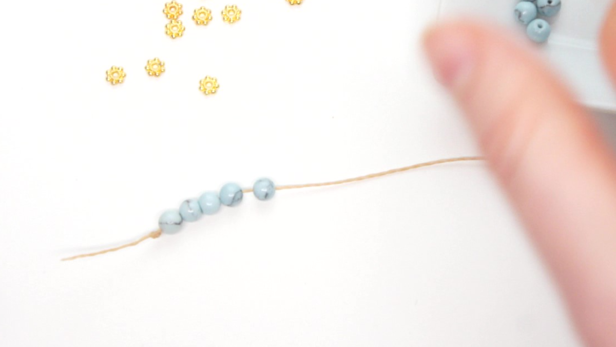

Tagliare 2 x 25 cm di filo per macramè Linhasita. Fate un semplice nodo alla fine di ogni pezzo. Infila le tue perline seguendo la sequenza del video o infilandole come vuoi tu. Regola il tuo modello in base alle dimensioni del tuo braccialetto. Puoi sciogliere il nodo semplice per regolare il numero di perline all'inizio.
Una volta che hai i due fili di perline della giusta lunghezza, fai un doppio nodo su ogni lato delle perline legandole alle perline. Sciogliere le estremità dei fili con un accendino e aggiungere un pizzico di colla prima di farli scorrere nelle estremità.
