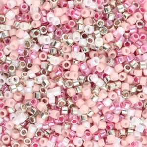

È l’errore numero uno. Nell’intreccio, non tutte le perle sono uguali. Perle irregolari o di calibro errato danno un risultato disomogeneo, con buchi nell’intreccio o file che partono storte.

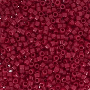

Per iniziare, puntate sulle perle Miyuki Delica 11/0. La loro forma cilindrica, il foro ampio e l’altezza standardizzata sono pensati per l’intreccio con l’ago (peyote, brick stitch) e con il telaio. Il risultato è piatto, liscio, regolare: esattamente ciò di cui avete bisogno per imparare.
👉 Scopri tutti i nostri tutorial con le perle Miyuki per la tessitura.
Mix miyui roseMiyuki delica 11/0Delica 11/0 bordeaux

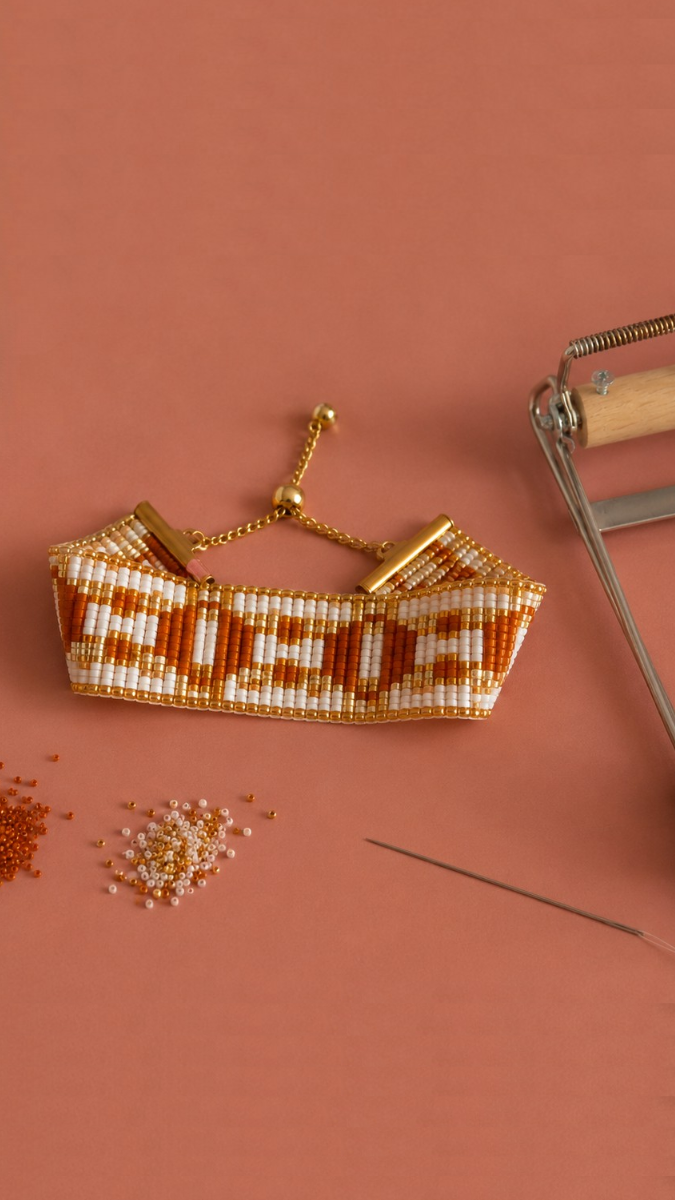

Il risultato
Schema Tessitura di perle: 10 errori da evitare per i principianti
