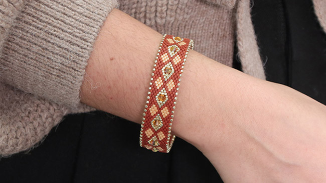

Il Peyote circolare tubolare: Bangle Miyuki
Il peyote circolare tubolare è una tecnica di tessitura che crea strutture a forma di tubo. Viene comunemente utilizzata per realizzare bracciali semirigidi, noti come bangles Miyuki o bangles di perline.
bracelet bangle miyuki
Si inizia creando un anello di perline di diametro leggermente superiore a quello della mano, in modo da poter infilare il braccialetto una volta terminato. Come potete vedere, si tratta di braccialetti senza chiusura. Questo anello di perle è sempre in numero pari e corrisponde alle prime due file di tessitura, come nel peyote classico. Gli spazi vuoti vengono poi creati con la terza fila di perline. Ogni buco viene poi riempito con una perla, sempre come nel peyote classico. Ma per iniziare ogni nuova fila, bisogna passare attraverso la prima perlina del giro precedente e la prima perlina del giro completato. In questo modo si intreccia una spirale, aumentando man mano la larghezza del braccialetto. Nel caso del Peyote Classique, la lunghezza del braccialetto aumenta man mano che lo si intreccia.

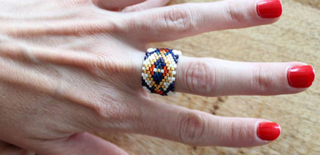

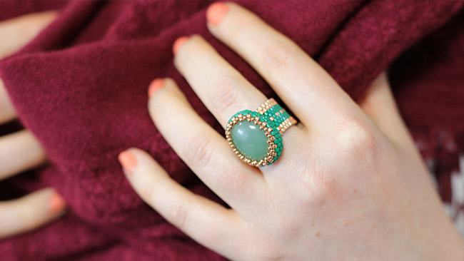

È anche possibile realizzare degli anelli, semplicemente riducendo il numero di perline sull'anello iniziale.
Bague Miyuki en peyote tubulaire
Il Peyote circolare tubolare è anche la base della tecnica di incastonatura dei cabochon con le perle. Per rimpicciolire l'incastonatura e includere la pietra, si riduce la dimensione delle perle man mano che si procede, ma si può anche non utilizzare alcuna perla, ad esempio una perla su due.

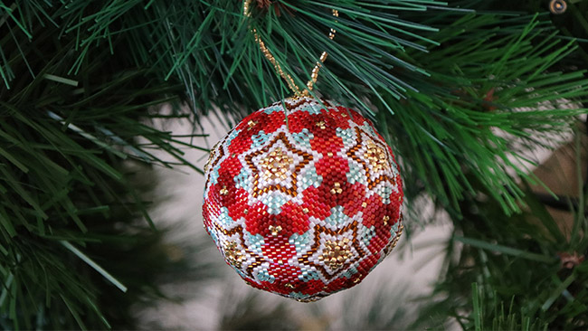

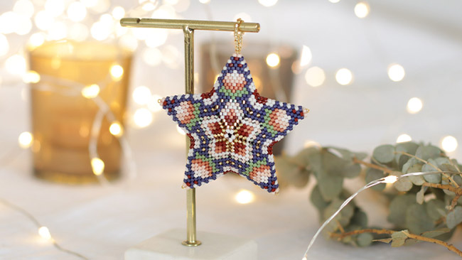

étoile 3D miyuki
Allo stesso modo, con una base di tre perline, si possono realizzare triangoli 3D come gli orecchini a perno mostrati nel tutorial, o anche ornamenti natalizi in perline 3D. Le possibilità sono davvero tante.
Boule de Noël Miyuki

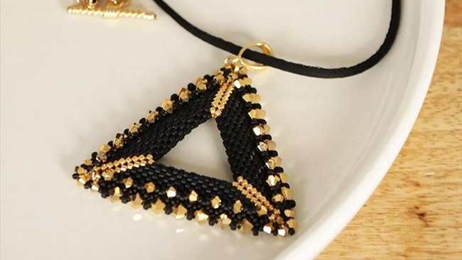

Boucles triangles évidésOrecchini a triangolo con perla cava
pendentif triangle
Pendente di perle a triangolo cavo

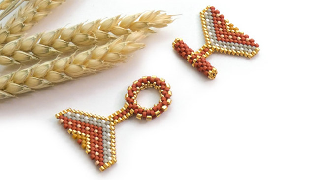

Fermoir en perles
Imparate a realizzare una chiusura di perle

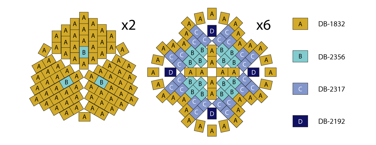

Schema a lettere dei triangoli per orecchie:
1° giro: A, A, A
Round 2: 2A, 2A, 2A
Round 3: 2A, B, 2A, B, 2A, B
Giro 4: 2A, A, A, 2A, A, A, 2A, A, A, A
5° giro: A (in alto), A, A, A, A (in alto), A, A, A, A (in alto), A, A, A
Giro 6: Inizio della diminuzione. Passare ogni volta attraverso la singola perlina del vertice, senza aggiungere una perlina = *. *, A, A, A, A, A, A, A, A, A, A, A, A, A, A, A, A. Passare un'ultima volta attraverso la perlina del vertice, poi attraverso la prima perlina aggiunta in questo giro per iniziare il giro successivo.
Giro 7: Saltate la perlina superiore e passate direttamente alla perlina successiva = *. A, A, A, *, A, A, A, A, *, A, A, A, A, A, *. Passare attraverso la prima perlina infilata in questo giro per iniziare il giro 8. Incollare il chiodo e lasciare asciugare la colla.
Giro 8: sui bordi, passate attraverso le ultime due perline per unirle insieme usando lo stesso principio del giro precedente = *. A, A, *, A, A, A, *, A, A, A, *.
Giro 9: Stesso principio. A, *, A, *, A, A, *.
Stringere il giro stirando le tre perline, quindi bloccare il filo nell'intreccio e non tagliarlo subito.
Tappa 2

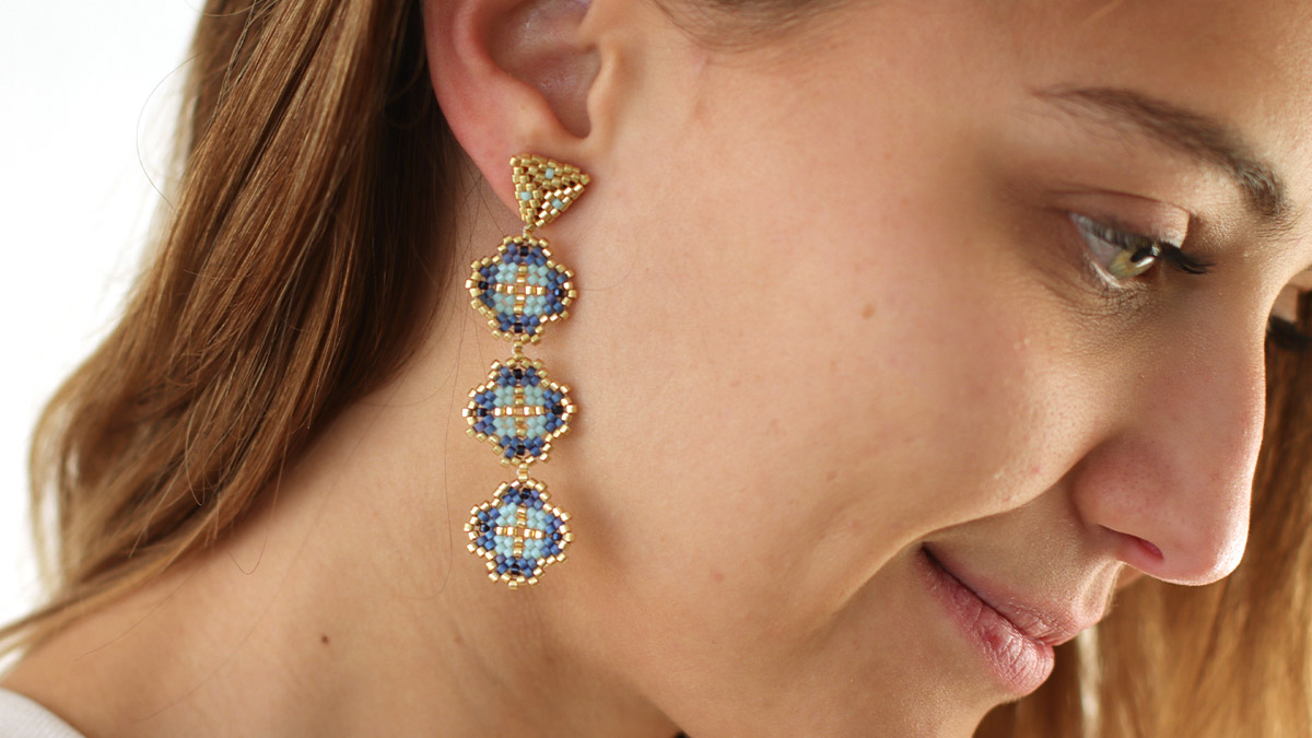

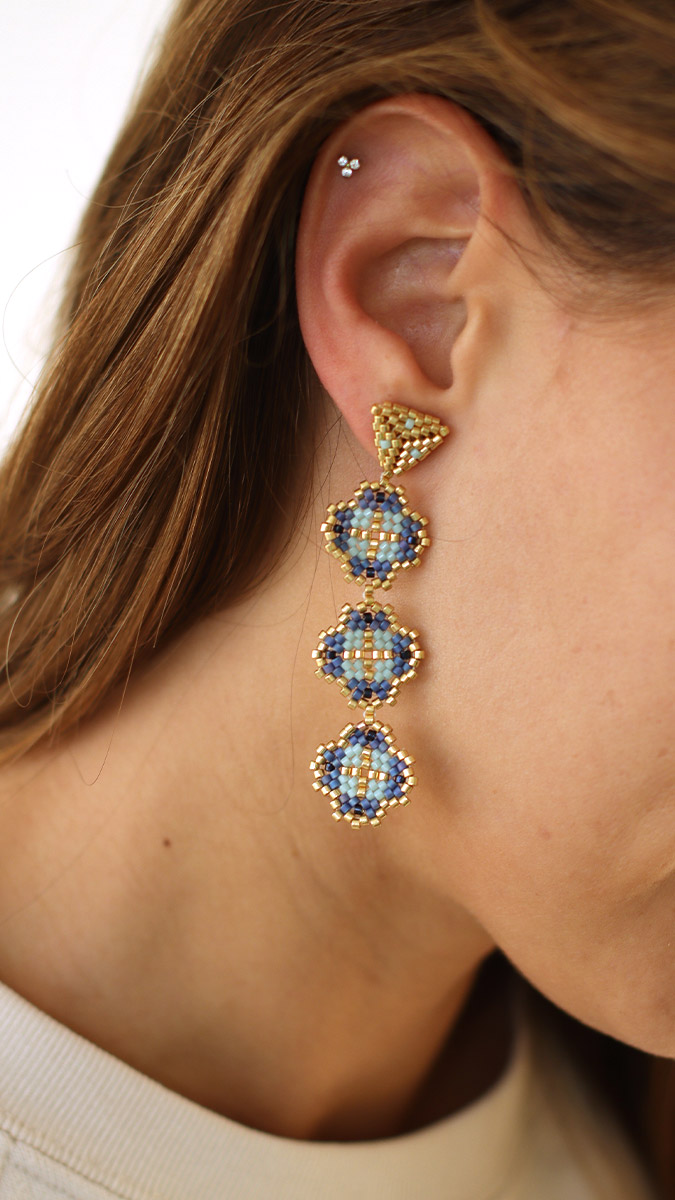

Schema a lettere di fiori quadrati:
1° giro: A, A, A, A
Giro 2: B, B, B, B
Giro 3: A, A, A, A
Giro 4: B, B, B, B, B, B, B, B, B
Round 5: B, 2C, B, 2C, B, 2C, B, 2C, B, 2C
Round 6: C, D, C, C, D, C, C, D, C, C, D, C, D, C
7° turno: C, C, A, C, C, A, C, C, A, C, C, C, A
8° turno: 2A, A, A, 2A, A, A, 2A, A, 2A, A, 2A, A, A
Round 9: A, A, *, A, A, A, *, A, A, A, *, A, A, A, A, *, A
Incastrare i fili e tagliarli. Attaccate questo fiore al perno per orecchio con il filo rimanente del perno per orecchio. Realizzare altri 2 fiori e unirli. Ripetere tutti i passaggi per realizzare il secondo anello.
Il risultato

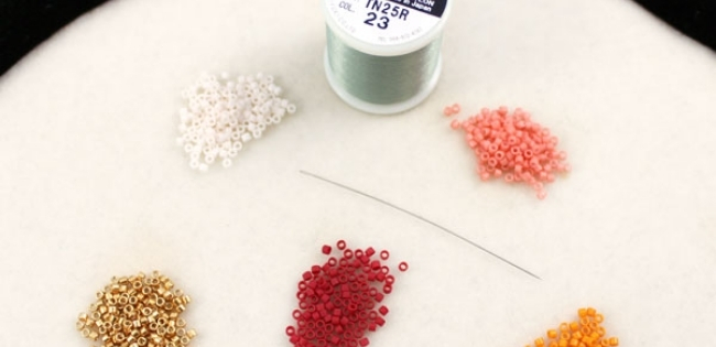

Che materiale usare ?
Materiale
Miyuki Delica Duracoat 11/0 DB1832 - Galvanized Gold
4,88€
Miyuki Delica Duracoat 11/0 DB2192 - Dyed Montana Silver Lined x8g
4,37€
Miyuki Delica 11/0 DB2317 - Opaque Glazed Bayberry Mat AB x8g
4,37€
Miyuki Delica Duracoat 11/0 DB2356 - Opaque Dyed Pale Turquoise x8g
3,45€
Filo Fireline -  0.10 mm (4LB) Crystal x50 m
FCU-960
Qtà : 1
1916 in magazzino
7,63€
Orecchini a disco da 6 mm in acciaio inossidabile dorato 303L x2
0,92€
Subtotale : 25,62€
