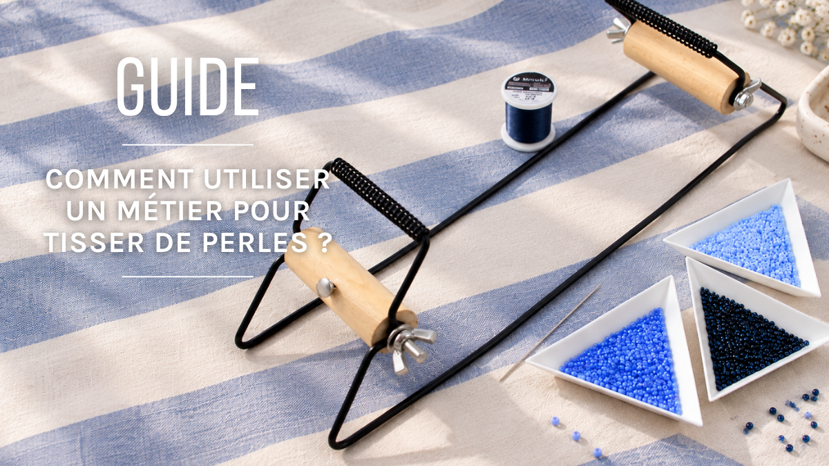

Per la tessitura con il telaio per perline, avrete bisogno di un telaio adatto, di perline regolari come le Miyuki Delica e di un filo da tessitura adeguato. Questo materiale vi consentirà di creare bracciali, collane e borsette con precisione e facilità, e la scelta delle perle influenzerà la qualità dei vostri motivi.
Come intrecciare le perline Miyuki?
Scoprite in questa scheda tecnica i consigli utili e l’elenco del materiale necessario per iniziare a tessere con il telaio per perline. Potrete realizzare braccialetti intrecciati con perline Miyuki Delicas, collane e persino pochette con perline rocaille! Trovate l’elenco completo del materiale utilizzato per il braccialetto Miyuki a 4 fili realizzato con il telaio, che è servito da esempio.

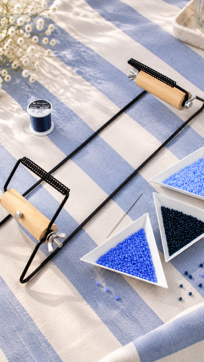

Materiale per la tessitura delle perle
  • Un telaio per perle. Ne esistono di diverse larghezze e lunghezze, con diversi metodi di montaggio. Abbiamo girato un video dal vivo su 12 telai per perle. Lo trovate qui: 12 telai per perline: come montare e utilizzare un telaio per perline. Il telaio utilizzato in questo esempio è un modello base a basso costo, ottimo per realizzare piccoli lavori. Esiste anche in una versione leggermente più grande e larga (OUT-445).
  • Il perline. Quali perle usare per l’intreccio? Perle rocaille, ma nulla vi impedisce di utilizzare altre perle. L’importante è che siano regolari e della stessa dimensione. Le perle più utilizzate al momento sono le Miyuki Delica 11/0, che hanno il vantaggio di essere molto regolari e consentono di realizzare motivi più precisi.
  • Filo per tessitura. Quale filo per il telaio? Anche in questo caso, la scelta è ampia e dipende da ciò che si desidera realizzare. Per un braccialetto classico, potete utilizzare i seguenti fili: Miyuki, Sono, Ko, One-G, Silamide e, per le versioni più economiche, C-LON AA, C-LON D e Nymo. Evitate di utilizzare questi ultimi come fili di trama perché si rovinano abbastanza rapidamente e potreste rischiare di formare dei nodi; sono più adatti come fili di ordito. Altre tecniche di finitura potrebbero richiedere l’uso di altri tipi di fili.
  • Un ago abbastanza lungo, tipo ago misura 10. Ma potete utilizzare anche aghi misura 11 o 12.
  • Delle piccole forbici da ricamo.
Tissage au métier à tisser les perles matériel
Come si infila il filo su un telaio?
Il montaggio dipende dal tipo di telaio. Per questo telaio classico, i chiodini presenti sui tronchetti di legno serviranno a fissare il filo. Verificate che i tronchetti siano ben avvitati e che non si muovano. I chiodi devono essere leggermente inclinati verso il basso. Lasciate il filo sulla bobina e annodatene l’estremità a uno dei chiodi.
