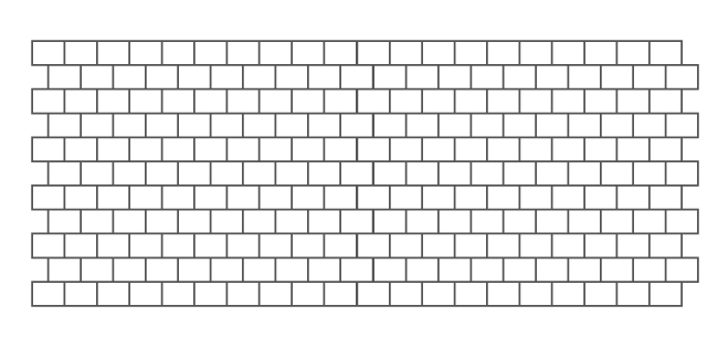

Vista generale dell'intreccio del punto Brick, che mostra le perline disposte come un muro di mattoni:

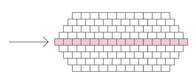

Iniziare a lavorare a punto croce
La tessitura a punto croce si inizia sempre tessendo la fila di perline più lunga del disegno.

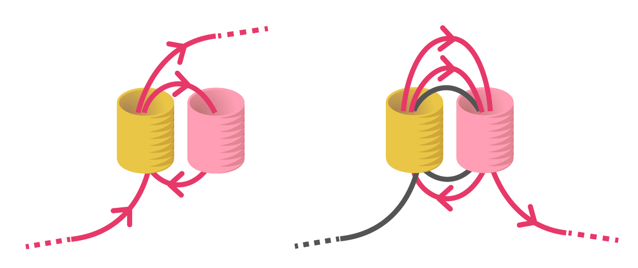

La prima fila di una tessitura a Punto Mattone è diversa dalle altre. Viene eseguita con una tecnica chiamata Ladder Stitch. Infilare due perline sull'ago e passare di nuovo attraverso la prima perlina per allinearle una accanto all'altra. Passare una seconda volta attraverso le perline per consolidare l'intreccio.
Brick stitch étape 1
Continuare a tessere le perline successive, una alla volta. A questo scopo, infilare una nuova perlina e poi passare l'ago attraverso la perlina precedente. Se il filo è uscito dalla parte inferiore della perlina precedente, passare attraverso la parte superiore di questa perlina, se il filo è uscito dalla parte superiore, passare attraverso la parte inferiore. Le due perline sono affiancate. Passare di nuovo attraverso entrambe le perline per consolidare l'intreccio. Continuare in questo modo fino alla fine della fila principale.

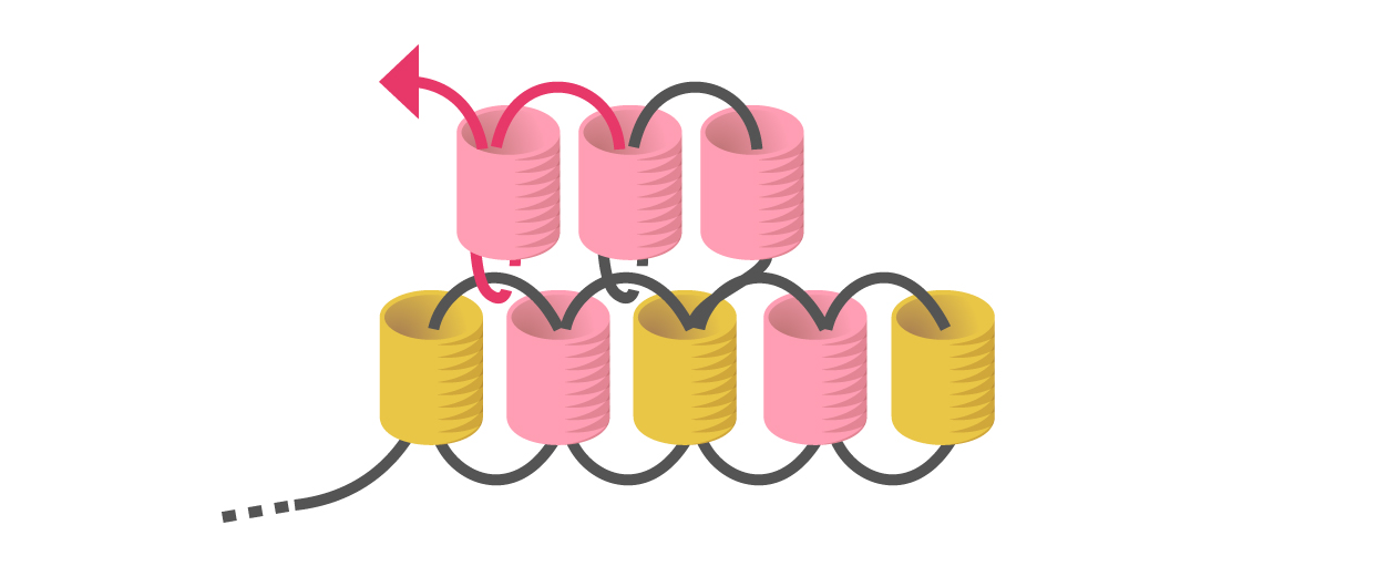

Intrecciare una nuova fila

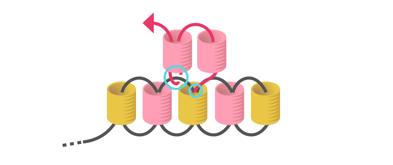

Una volta terminata la prima fila, si può iniziare il punto Brick. Infilare due perline, quindi passare l'ago sotto il filo che collega due perline della fila precedente. Poi ripassare l'ago attraverso la seconda perlina appena infilata per fissarla in posizione. La prima perlina è automaticamente fissata. Le perline successive vengono fissate una per una. Per ogni nuova fila, intrecciare contemporaneamente le prime due perline della fila.
tisser une nouvelle rangée en brick stitch
faire du tissage brick stitch

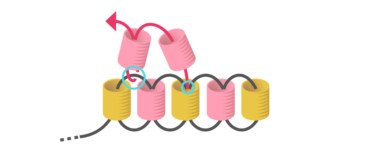

Quando si inizia una nuova fila, si esegue una diminuzione o un aumento nel punto Brick. Si parla di aumento quando la seconda perlina infilata è attaccata accanto alla perlina della fila precedente da cui proviene il filo. Si tratta di una diminuzione se, invece, la seconda perlina è attaccata più lontano, cioè se c'è un'altra perlina che separa il punto di attacco della seconda perlina dalla perlina della fila precedente da cui proviene il filo.
Aumento nel punto mattone :
augmentation en brick stitch
Diminuzione nel punto mattone:
diminution en brick stitch

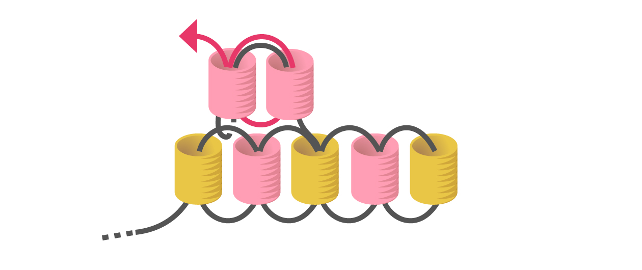

Nel caso di una diminuzione, è necessario tornare indietro attraverso le due nuove perline intrecciate per metterle ordinatamente una accanto all'altra.

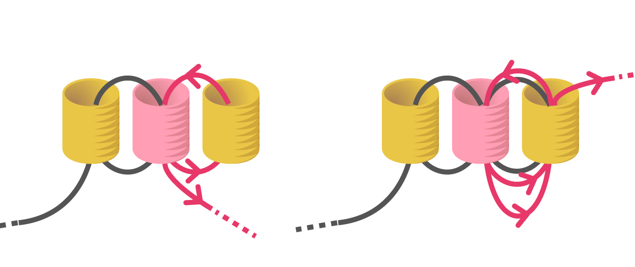

Cambiare il filo in un intreccio di perline

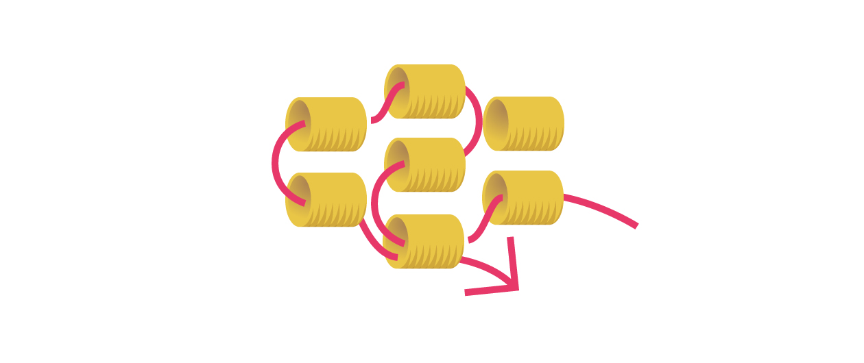

Cambiate il filo non appena inizia a danneggiarsi e/o non appena è lungo meno di 10 cm. Per cambiare il filo, è necessario passare attraverso le perline dell'intreccio in modo da incastrare il filo. Passare attraverso le perline accanto a quella da cui proviene il filo e attraverso le perline in diagonale rispetto ad essa, in modo da non vedere il filo sopra le perline. Tirare l'ultima perlina infilata per verificare che il primo filo sia incastrato. Tagliare il filo a filo. Prendete un nuovo filo e bloccatelo allo stesso modo. Tenere l'estremità del filo in mano per evitare che si allenti quando si tira.
coincer le fil
