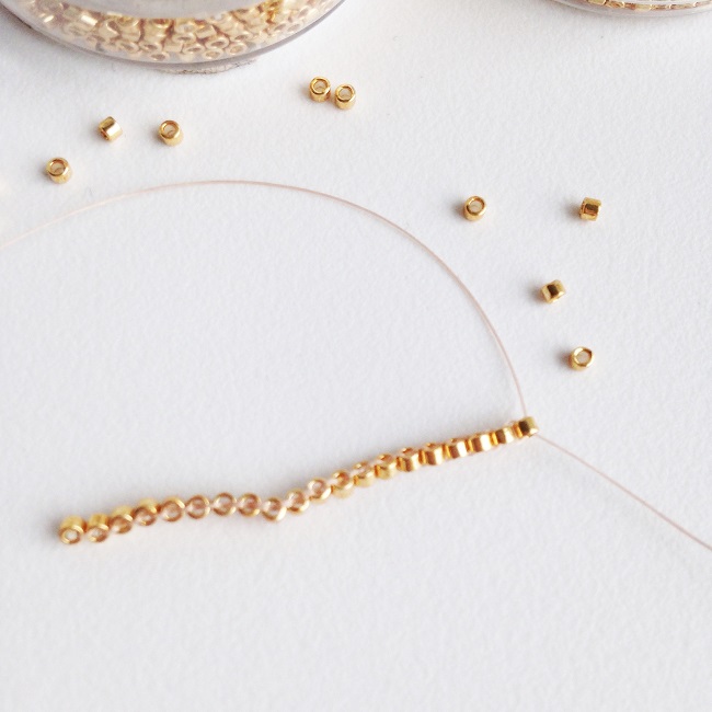

Per questa prima fila, ci sono 20 perline da infilare. La prima è già pronta, le altre 19 saranno posizionate a scaletta.
Tappa 4
Spilla di perline Miyuki con disegno di tipi di Rose Moustache : Tappa 4
Far passare la 2ª perlina attraverso i due aghi, incrociandoli. Farla scivolare di nuovo verso la prima perlina.
Tappa 5
Spilla di perline Miyuki con disegno di tipi di Rose Moustache : Tappa 5
Infilare le altre perline nello stesso modo.

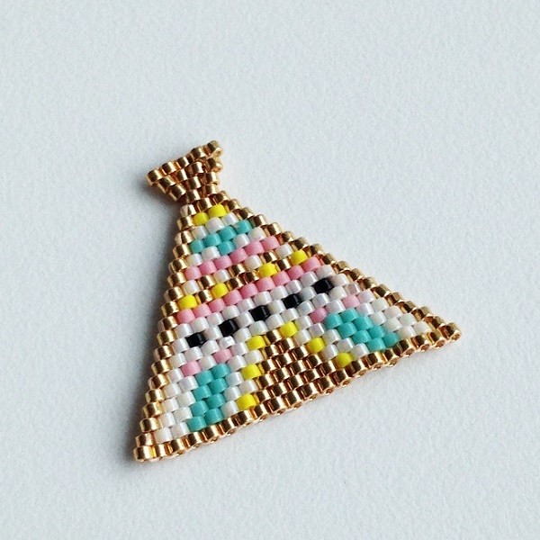

Il progetto del vostro Tipi è finito. Ora è possibile eseguire la fase finale, montandolo su un fuso.
Tappa 19
Spilla di perline Miyuki con disegno di tipi di Rose Moustache : Tappa 19
Per una maggiore rigidità, spennellare l'intero Tipi con colla per gioielli. Posizionare il fermaglio e attendere una decina di minuti.

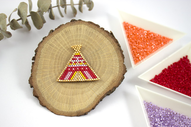

Ecco un'altra opzione di colore per il teepee RoseMoustache (reinterpretato da Flora).
  • Miyuki Delicas 11/0 DB1906 - Acqua di rose opaca
  • Miyuki Delicas 11/0 DB0629 - Alabastro tinto di lilla e argentato
  • Miyuki Delicas 11/0 DB0723 - Rosso opaco
  • Miyuki Delicas 11/0 DB2284 - Ananas opaco smaltato Mat
  • Miyuki Delicas 11/0 DB1563 - Mandarino opaco lucido
  • Miyuki Delicas Duracoat 11/0 DB1832 - Oro galvanizzato
