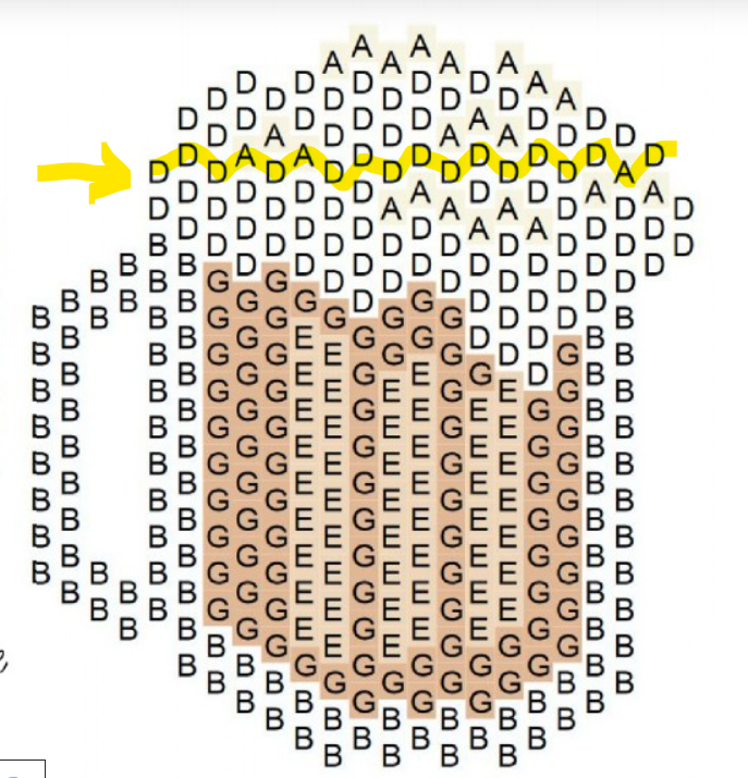

Schema
Schema Miyuki Delicas tessitura perline 11/0

Iniziate l'intreccio dalla linea più larga del diagramma, cioè dalla linea più lunga della schiuma di ogni birra, e continuate secondo il diagramma e la tecnica che avete scelto.

Bonjour pour commencer la Bière Ambrée C'est bien la ligne la plus longue?(A.D.D.D.A.D.D.D.D) ? Pour le continuer sa se passe comment? Je devrais continuer à droite ou à gauche ? des deux motifs? Et pour les poignées des chopes de Bière pour la technique Échelle est-ce-que vous avez une vidéo ? mais c'est bien la technique en peyote pair et impair? Pour les poignets Des chopes de Bières? Merci d'avance
Il nostro esperto Margaux ti risponde (21/09/2026 09:02:47)
Bonjour, plusieurs lignes ont la même longueur donc on peut partir de plusieurs endroits. Si je prend en exemple la bière blonde, vous pouvez commencer avec la sixième ligne verticale en partant de la gauche (2D, A, 7D, 7C, 2B) puis vous pouvez commecer à tisser la petite partie à gauche ou à droite au choix. Une fois un côté terminé, vous revenez dans la première ligne pour commencer à tisser l'autre côté. Je vous conseille de réaliser ce modèle en Brick Stitch. Réaliser un motif complexe comme celui ci en Peyote et Brick Stitch demande un peu d'entraînement. Ici, vous avez une mini vidéo pour visualiser le début en ladder stitch et brick stitch. Je vous conseille de tester le brick stitch en suivant dans un premier temps un tutoriel vidéo ou pas à pas.

Bonjour, j'ai examiné le modèle relatif à la mousse la plus longue de bière et j'ai constaté que la sixième ligne, qui est la plus longue, contient 9 "Délicas" au lieu des 10 attendus. Merci beaucoup
Il nostro esperto Margaux ti risponde (02/09/2026 11:04:27)
Bonjour Ariane, je vous confirme qu'il y a bien 10 Delica sur la 6ème ligne pour la mousse : D - D - A - D - D - D - D - D - D - D.

Bonjour, concernant la ligne la plus longue dans le diagramme, s'étendant du haut vers le bas , pourriez-vous préciser à quel étage elle correspond ? Pour commencer ?J'éprouve des difficultés à m'orienter au sein du diagramme pour commencer a initier mes travaux. Par ailleurs, pourriez-vous m'éclairer sur la gestion des poignées des chopes de bière ? Vous avez une Vidéos?merci d'avance
Il nostro esperto Laurence ti risponde (24/08/2026 09:22:19)
Bonjour, la ligne la plus longue de la mousse de bière est celle qui comprend 10 Delica blancs (la 6° rangée en partant de la gauche sur la chope de bière à gauche sur la photo). C'est par là qu'il faut commencer le tissage, puis descendre vers le corps de la chope en suivant le diagramme. Concernant les poignées, elles se réalisent à l'aide d'augmentations, de diminutions et de la technique du montage échelle. Nous n'avons pas de vidéo dédiée à ce tutoriel, mais vous trouverez plus d'informations sur notre site : "Comment faire une augmentation et une diminution en peyote ?".
