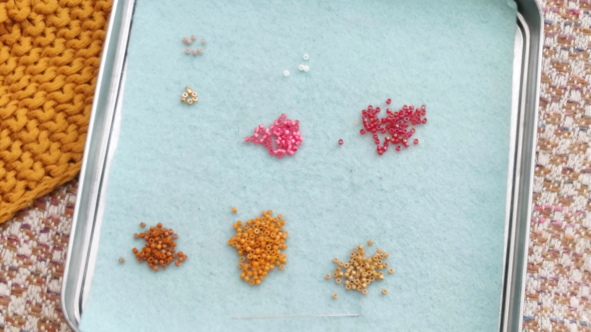

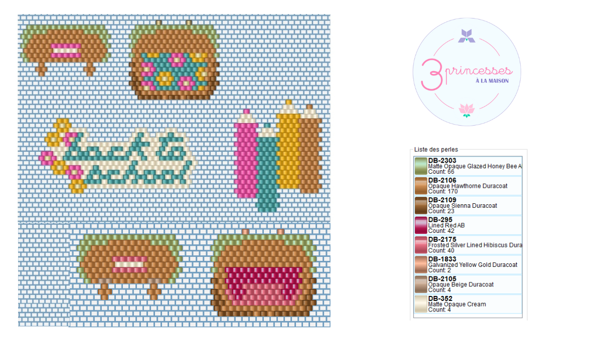

Scaricate la griglia con il modello. Il disegno è composto da due parti tessute in modo indipendente. La tecnica utilizzata è quella del punto mattone, ma lo schema è adatto anche alla tessitura peyote. Per iniziare, tagliare circa 1 m di filo adatto alla tessitura Miyuki, raccogliere le perline necessarie e un ago.

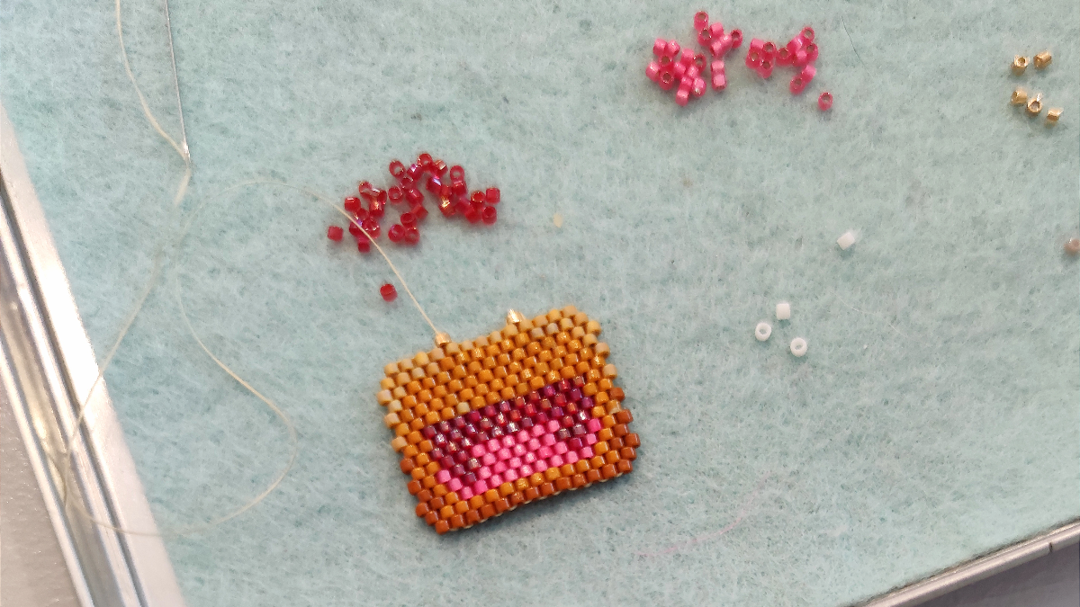

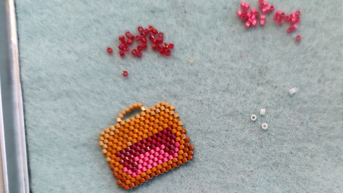

Intrecciare la prima parte del disegno (il fondo del raccoglitore) seguendo la griglia. Una volta intrecciato il motivo, posizionate il filo in modo che passi attraverso una delle due perline dorate dal basso verso l'alto.
Tappa 3
Fai da te: spille per raccoglitori di perline miyuki a punto brick : Tappa 3
Infilare 5 perline nella tonalità più chiara del cuoio (DB 2303) e passare attraverso la seconda perlina dorata dall'alto verso il basso. Nascondere i fili prima di passare alla seconda parte del disegno.

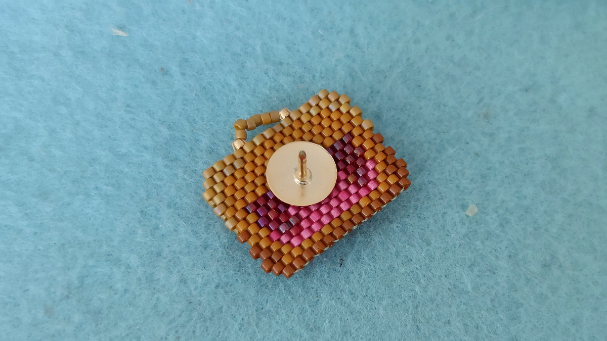

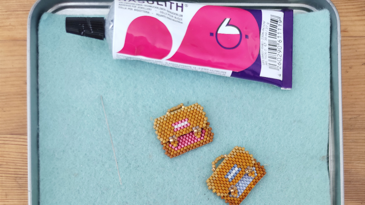

Applicare la colla per gioielli sulla seconda parte del modello e poi incollarla alla prima parte. Questo è il modello intrecciato. Ora lo monteremo come perno.
Tappa 6
Fai da te: spille per raccoglitori di perline miyuki a punto brick : Tappa 6
Applicare la colla per gioielli alla base della spilla e incollare la base sul retro del raccoglitore.

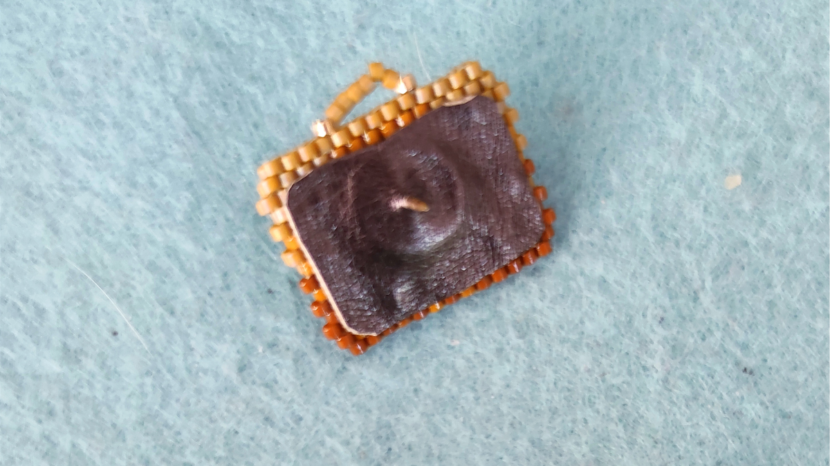

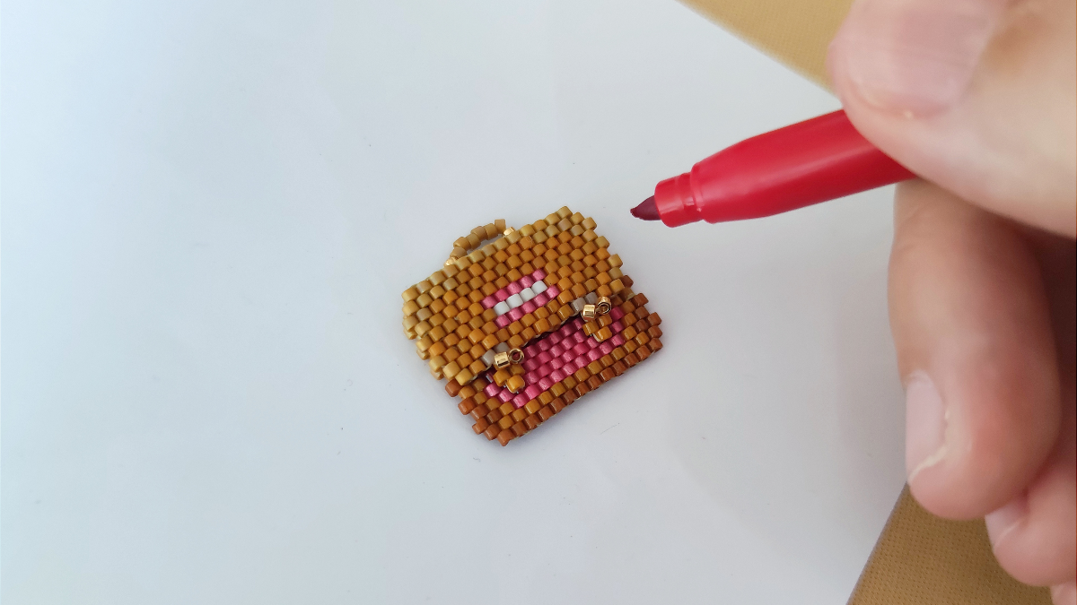

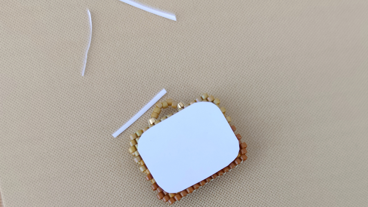

Per rafforzare la presa sulla base del perno, rinforzarla con un pezzo di finta pelle. A tale scopo, iniziare a preparare un modello in carta.
Tappa 8
Fai da te: spille per raccoglitori di perline miyuki a punto brick : Tappa 8
Provate il modello e regolatevi se necessario.
Tappa 9
Fai da te: spille per raccoglitori di perline miyuki a punto brick : Tappa 9
Trasferire il disegno sulla similpelle. Ritagliare. Colla.

Schema Fai da te: spille per raccoglitori di perline miyuki a punto brick
