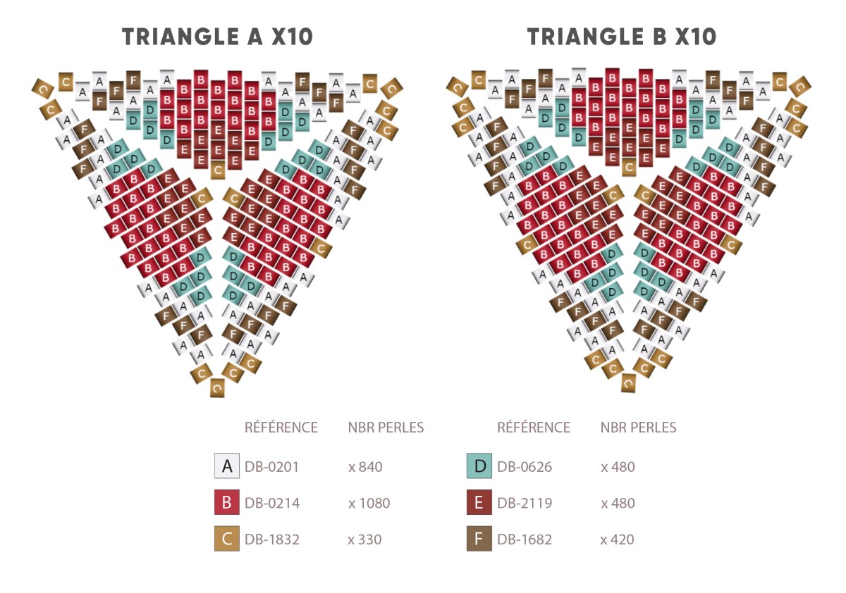

Per realizzare il nostro gomitolo, dobbiamo intrecciare 20 triangoli in Peyote circolare, che poi assembleremo secondo uno schema di montaggio. Poiché il nostro gomitolo ha uno schema ripetitivo, avremo solo 2 tipi diversi di triangoli da tessere. Dobbiamo tessere 10 triangoli A e 10 triangoli B. Sono identici, tranne che per una differenza: Il triangolo A ha una fila di perline in più su uno dei tre lati e il triangolo B ha una fila in più su due dei tre lati. Questi triangoli hanno anche una perlina d'oro su ogni vertice. Di seguito è riportato il diagramma di ciascun triangolo. Nei passaggi, troverete uno schema in lettere che vi aiuterà a orientarvi tra le file di tessitura. Lo schema per l'assemblaggio dei triangoli si trova al punto 3.
Tuttavia, vi consigliamo di seguire lo schema e il modello di assemblaggio utilizzando il PDF che potete scaricare sotto lo schema dei triangoli. Non solo potrete stamparlo, ma le immagini saranno anche più grandi e sono disponibili altre due versioni della palla: una dorata e una blu.
Istruzioni per seguire i riquadri con le lettere:
  • Ogni interruzione di riga corrisponde a un lato del triangolo nella riga.
  • ( ) corrisponde ai bordi del triangolo, cioè al punto in cui vengono aggiunte 2 perline contemporaneamente.
  • Il triangolo A ha una fila di 11 solo su un lato e 1 perlina dorata sui 3 vertici.
  • Il triangolo B ha una fila di 11 solo su 2 lati e 1 perlina dorata sui 3 vertici.

Tappa 1
Cornice letterata Triangolo A
Fila 1: (3C)
Fila 2: (2E)
(2E)
(2E)
Fila 3: (2E), 1E
(2E), 1E
(2E), 1E
Fila 4: (2D), 2E
(2D), 2E
(2D), 2E
Fila 5: (2D), 1B, 1E, 1B (2D), 1B, 1E, 1B (2D), 1B, 1E, 1B Fila 6: (2D), 1B, 1E, 1B : (2D), 1B, 1E, 1B
(2D), 1B, 1E, 1B
(2D), 1B, 1E, 1B
Riga 6: (2D), 4B
(2D), 4B
(2D), 4B
Riga 7: (2A), 1D, 3B, 1D
(2A), 1D, 3B, 1D
(2A), 1D, 3B, 1D
Riga 8: (2F), 1A, 4B, 1A
(2F), 1A, 4B, 1A
(2F), 1A, 4B, 1A
Fila 9: (2A), 1F, 1A, 3B, 1A, 1F
Fila 10: (2C), 1A, 1F, 1A, 2B, 1A, 1F, 1A
Riga 11: (1C), 1C, 1A, 1F, 1A, 1C
(1C)
(1C)
Tappa 2
Cornice letterata Triangolo B
Riga 1: (3C)
Riga 2: (2E)
(2E)
(2E)
Riga 3: (2E), 1E
(2E), 1E
(2E), 1E
Riga 4: (2D), 2E
(2D), 2E
(2D), 2E
Riga 5: (2D), 1B, 1E, 1B
(2D), 1B, 1E, 1B
(2D), 1B, 1E, 1B
Riga 6: (2D), 4B (2D), 4B (2D), 4B (2D), 4B
(2D), 4B
(2D), 4B
Rango 7: (2A), 1D, 3B, 1D
(2A), 1D, 3B, 1D
(2A), 1D, 3B, 1D
Rango 8: (2F), 1A, 4B, 1A
(2F), 1A, 4B, 1A
(2F), 1A, 4B, 1A
Rango 9: (2A), 1F, 1A, 3B, 1A, 1F
Fila 11: (1C), 1C, 1A, 1F, 1A, 1C, 1A, 1F, 1A, 1C
(1C)

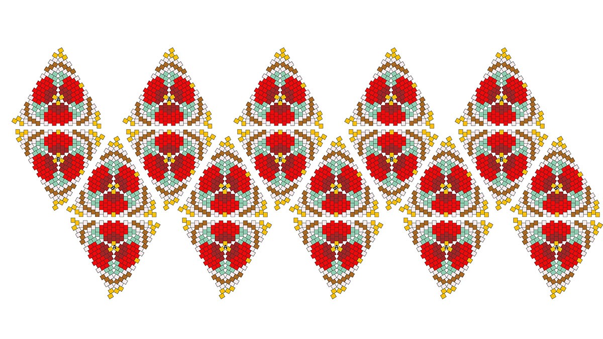

Tappa 3
Diagramma Miyuki 3D Christmas Bauble in Peyote circolare : Tappa 3
Tutti i triangoli devono essere uniti dai loro 3 lati. I triangoli A sono in alto e in basso. I triangoli B sono al centro. La perlina d'oro al centro della fila supplementare indica se si tratta di un triangolo A o B. Fate attenzione al posizionamento di questa perlina o delle due perline dorate quando assemblate il tutto.
Quando si assemblano 5 triangoli, è necessario passare due volte attraverso le perline superiori. In questo modo si stringeranno in un cerchio per creare una bella stella centrale.

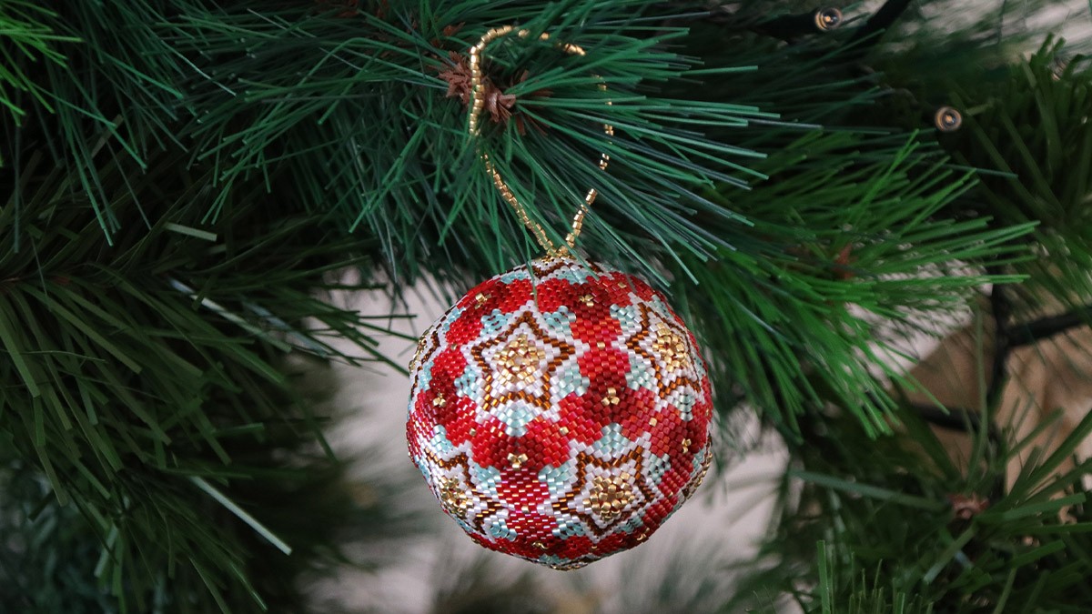

Il risultato

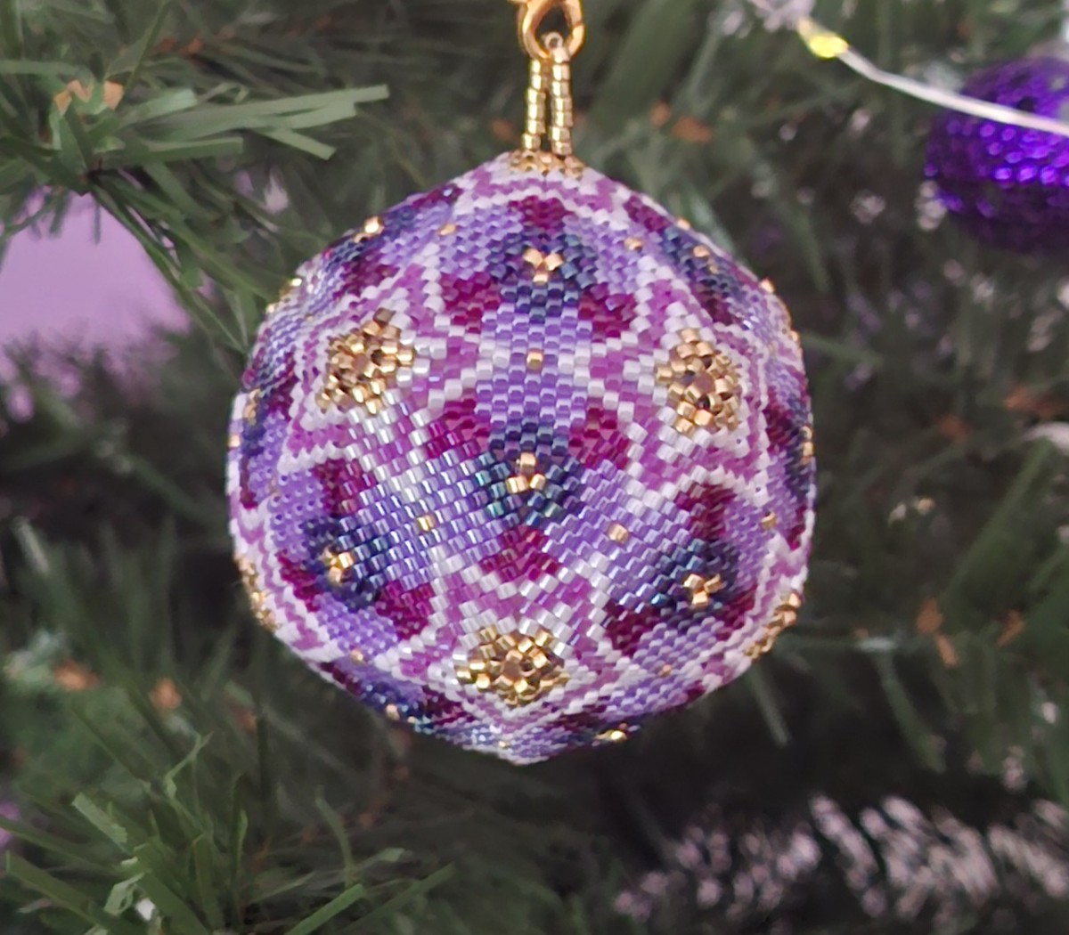

Da Sophie (18/11/2023 17:43:43)
Bonjour, pouvez-vous me dire à quoi sert la boule en polystyrène ou la grosse perle en bois ? Merci
Il nostro esperto Tiffanie J. ti risponde (20/11/2023 07:41:49)
Bonjour, elles servent à empêcher le tissage de s'affaisser et permet de garder une boule ronde.
