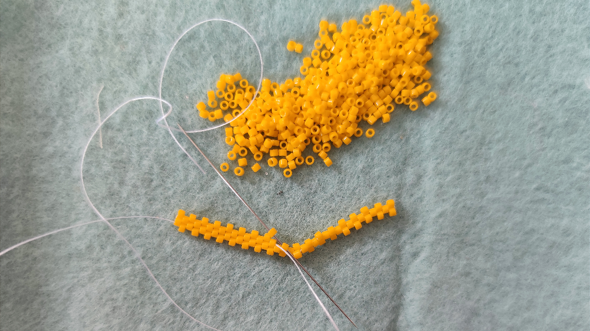

Tagliare una lunghezza di filo di circa 1,5 metri. Questa lunghezza non è sufficiente per tessere l'intero disegno, ma non è comodo tessere con più filo.
Per iniziare un intreccio peyote, infilate le prime due file di perline, 36 perline gialle per questo schema. Posizionare le perline in modo che l'ago si trovi sul lato con 1 m di filo e che sull'altro lato rimangano 50 cm.

Iniziare la terza fila di perline. A questo scopo, infilare una perlina (gialla) e passare l'ago attraverso la penultima perlina. La nuova perlina deve essere posizionata sopra l'ultima perlina.

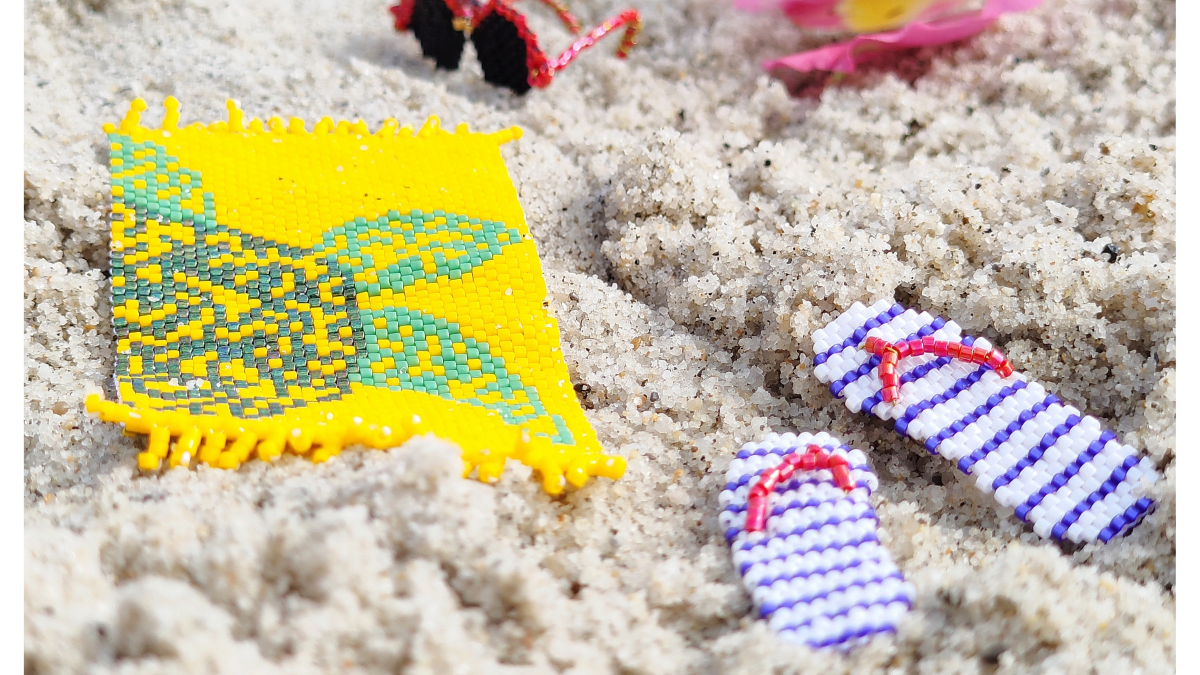

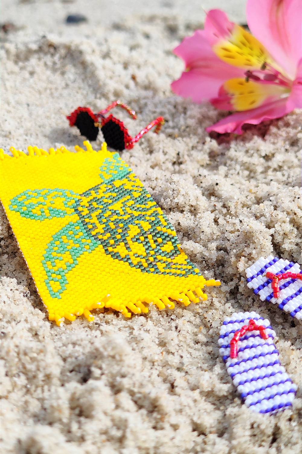

Il risultato
