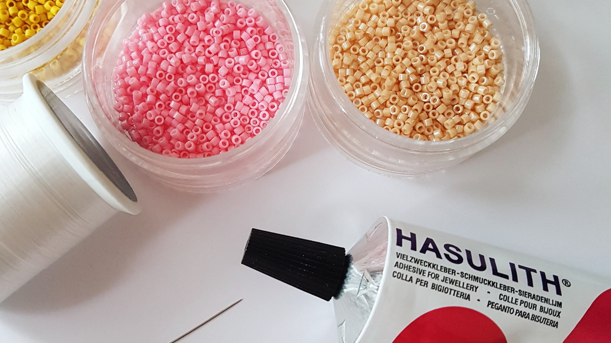

Preparate l'attrezzatura e le perline.
I riferimenti utilizzati per il cono sono identici ai quattro gelati: DB-1832 e DB-0205 Scegliete poi i colori che preferite in base al gusto del gelato che desiderate: Limone: DB-2284 e DB-2187 Melone: DB-2113 e DB-2034 Fragola: DB-2116 e DB-0236 Menta: DB-1496

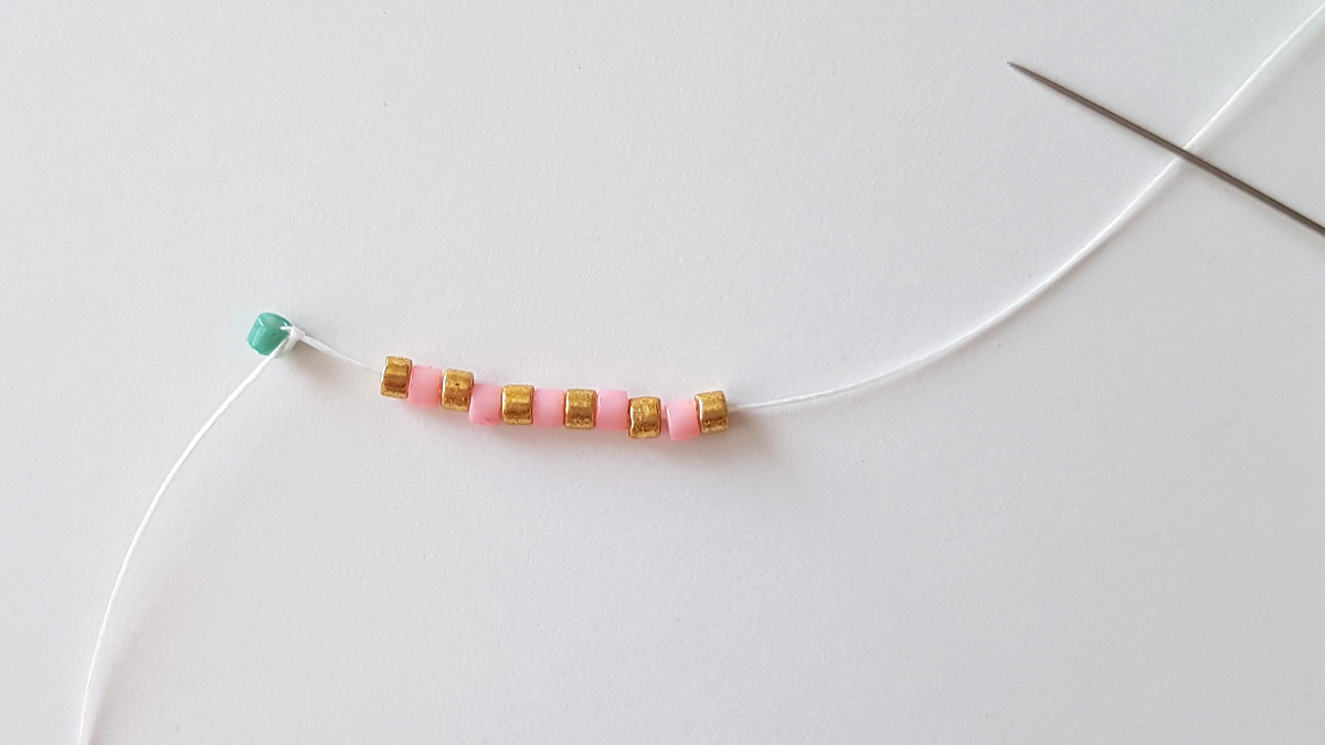

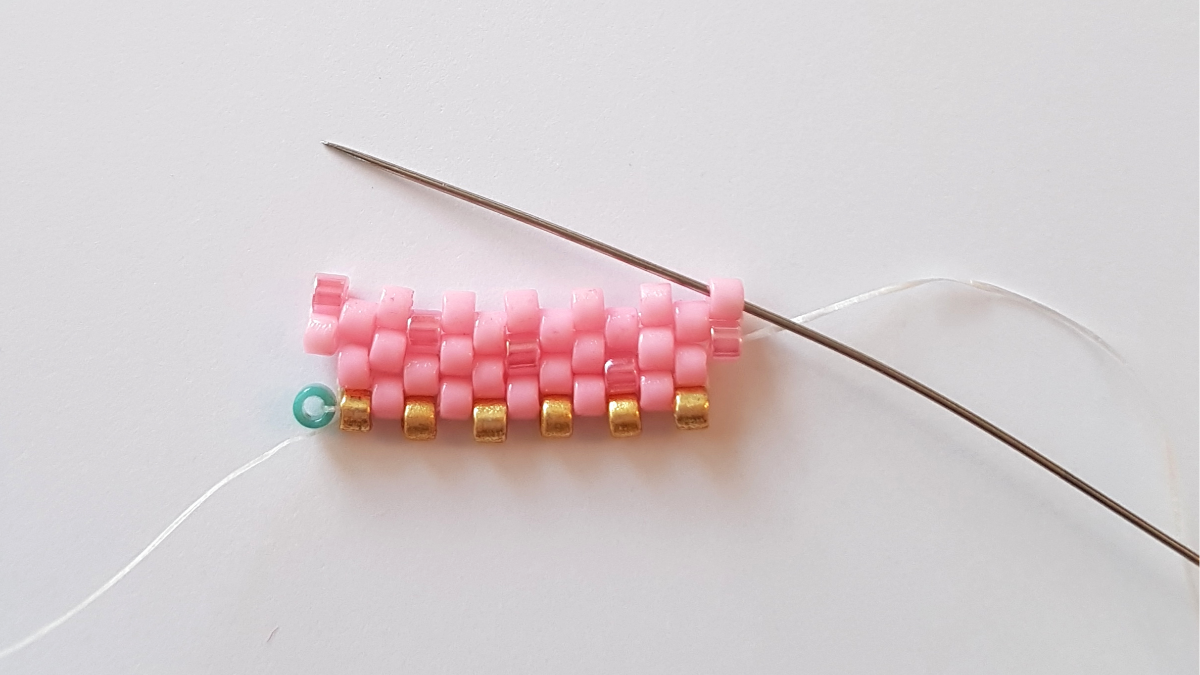

Tagliare circa 1 metro di filo e infilare l'ago. Inserire una perlina di blocco (in questo caso quella verde) in un piccolo nodo. Lasciare una decina di centimetri sul lato opposto all'ago.

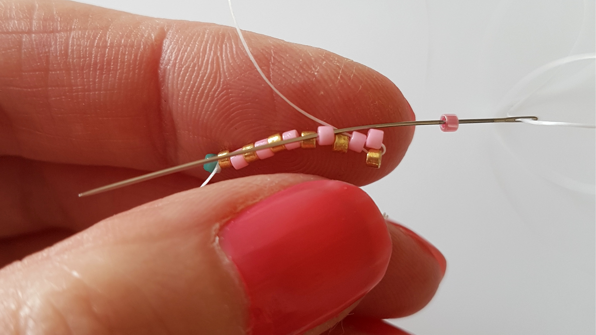

Infilare le perline nelle file 1 e 2 secondo lo schema.

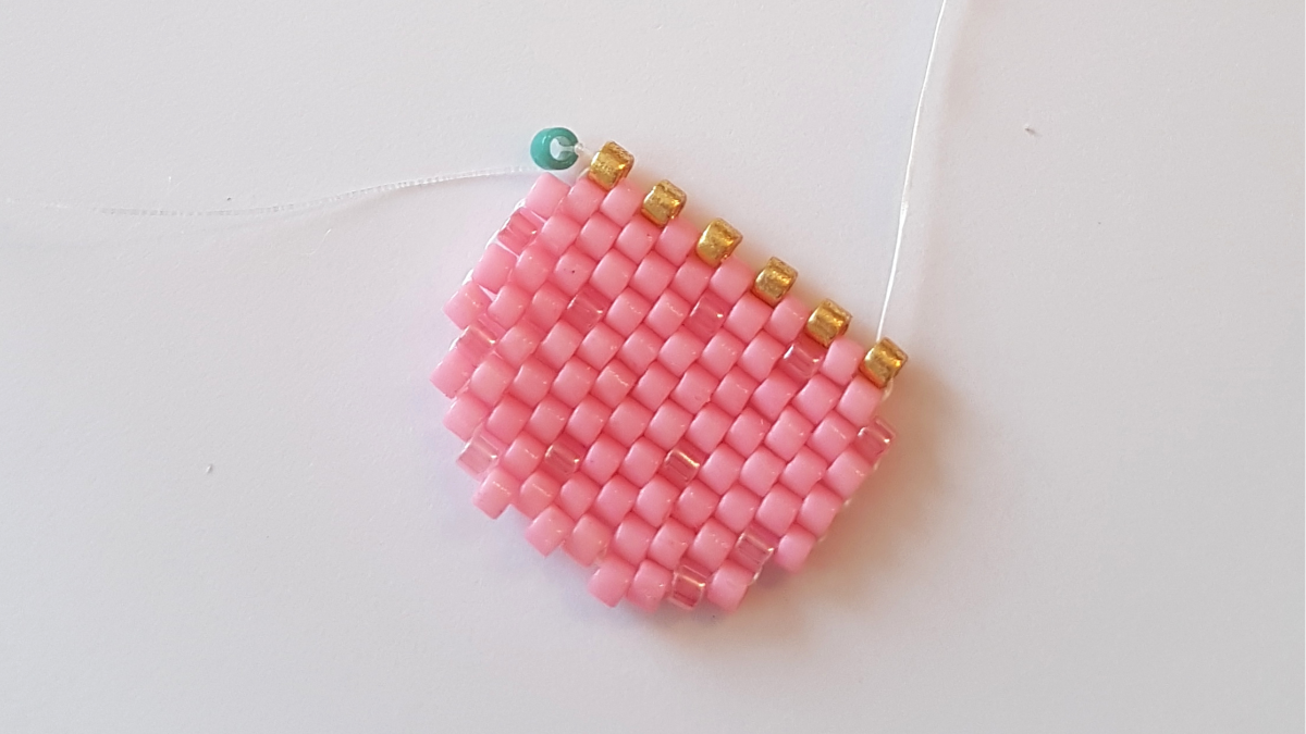

Per la fila 3, infilare 1 perlina rosa e passare attraverso la penultima perlina del filo. Continuare a infilare 1 perlina alla volta e passare attraverso ogni altra perlina della fila 2 (cioè le perline rosa). Una volta raggiunta l'ultima perlina della fila, si dovrà cambiare direzione per iniziare la fila 4.
Tappa 5
Schema Delica Miyuki peyote perla trama ghiaccio : Tappa 5

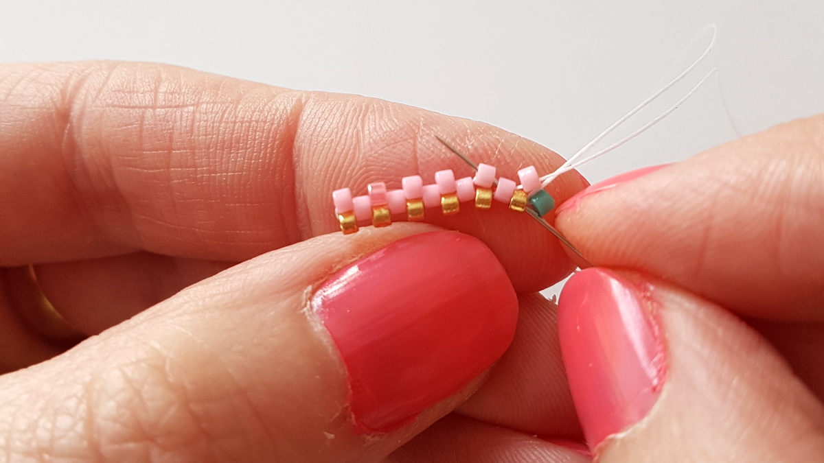

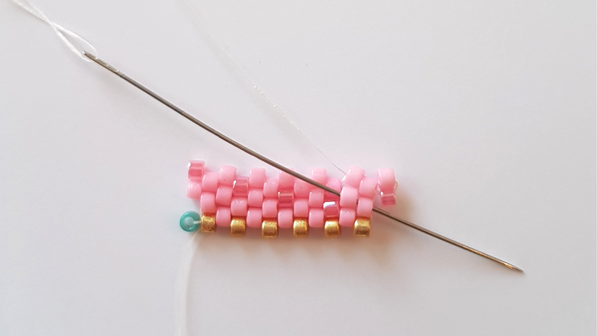

Infilare l'ultima perlina rosa e passare il filo da destra a sinistra attraverso queste 3 perline (la prima e la seconda perlina infilate e la penultima perlina della fila 3).
Tappa 6
Schema Delica Miyuki peyote perla trama ghiaccio : Tappa 6

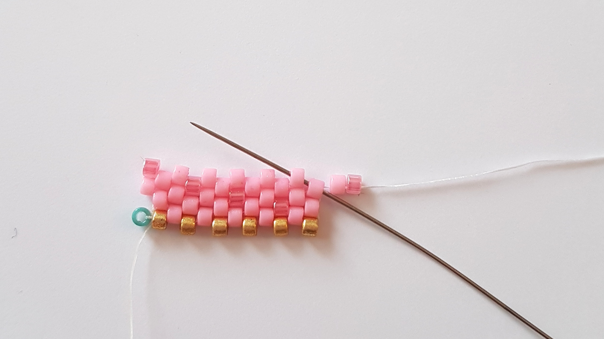

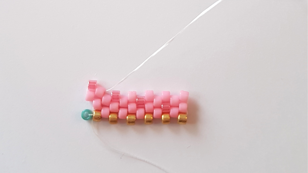

Passare da sinistra a destra attraverso le altre 3 perline (3a, 2a e 1a infilata).

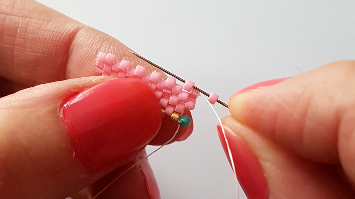

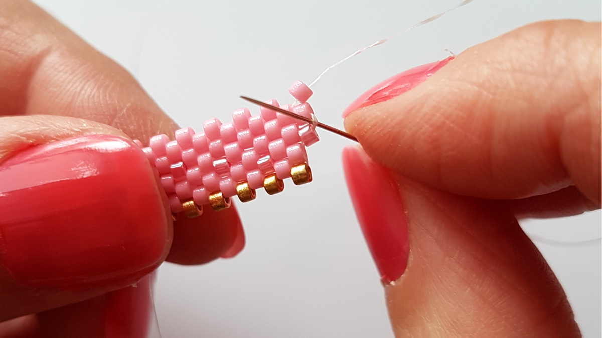

Continuare con la riga 4. Alla fine della riga, fare un aumento. A tal fine, infilare 3 perline nell'ago e poi far passare il filo attraverso la prima perlina (qui quella rosa a destra).
Tappa 8
Schema Delica Miyuki peyote perla trama ghiaccio : Tappa 8
È necessario ottenere questo risultato.

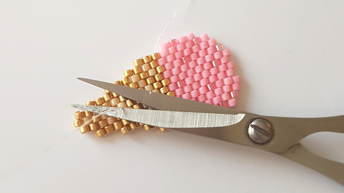

Intrecciate il cono con la stessa tecnica e realizzate le diverse forme.
Alla fine, tirare il filo attraverso la tessitura, passando a zig zag attraverso alcune perline. Tagliarlo a filo. Rimuovere la perlina di blocco e fare lo stesso con il filo iniziale.

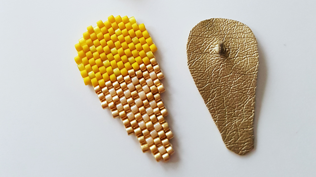

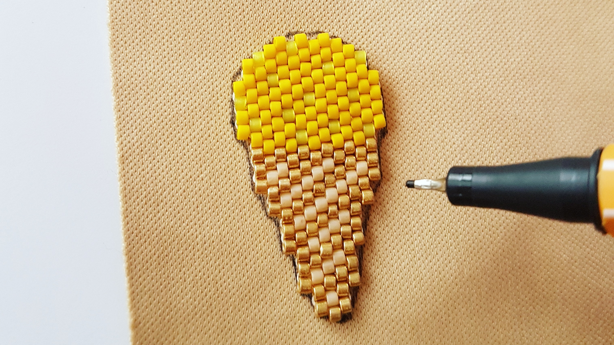

Per finire, disegnare il contorno dello specchio sulla finta pelle con un pennarello. Ritagliare la sagoma, eliminando circa 1 mm. La finta pelle non deve essere visibile quando la si incolla sul retro dello specchio.
Tappa 20
Schema Delica Miyuki peyote perla trama ghiaccio : Tappa 20
Forare la finta pelle, posizionando il perno al centro in questo modo.
Tappa 21
Schema Delica Miyuki peyote perla trama ghiaccio : Tappa 21
Incollare la spilla + l'imitazione sul retro della trama. Lasciare asciugare per alcune ore.

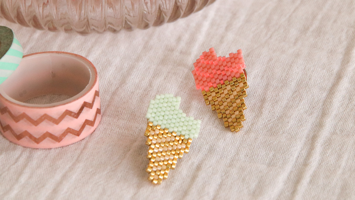

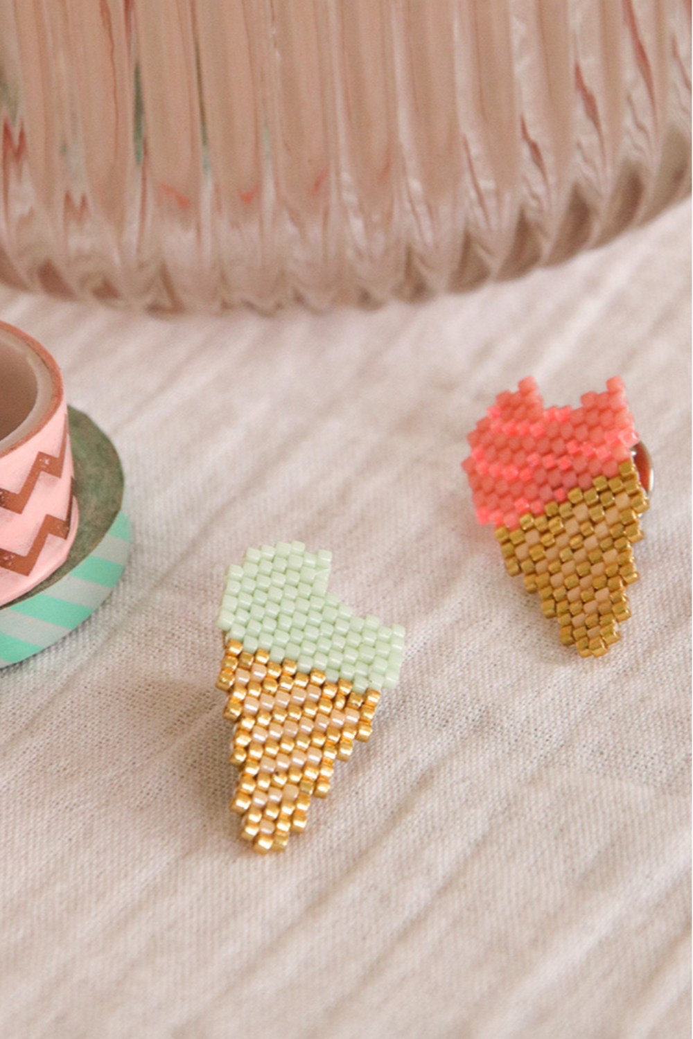

Il risultato
Schema Schema Delica Miyuki peyote perla trama ghiaccio
