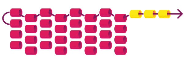

Fase 1: Infilate, alla fine della riga, 3 perle come mostrato di seguito.

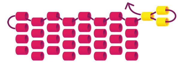

Fase 2: Ripassate il filo nella prima delle 3 perle aggiunte in precedenza.

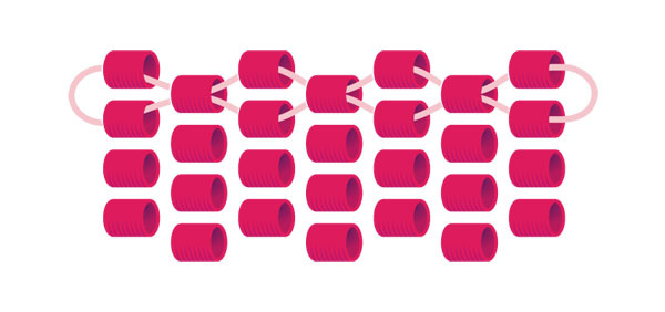

Fase 1: Partite dalla vostra tessitura classica.

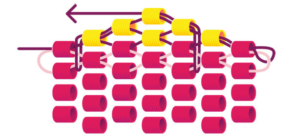

Fase 2: Passate il filo sotto il filo precedente e poi attraverso le 2 perle, come mostrato di seguito.

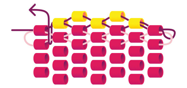

Fase 3: Fate passare il filo tra le perle come mostrato di seguito.

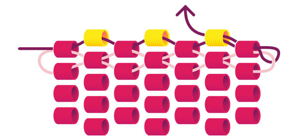

Fase 4: Continuate l’intreccio e fate passare il filo tra le perle.
