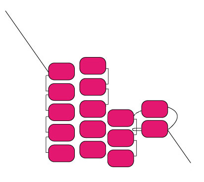

Come si realizza un intreccio Brick Stitch? Vi spieghiamo, con l'aiuto di schemi, la tecnica del Brick Stitch con aumenti ediminuzioni.
Vi state chiedendo qual è la differenza tra il punto Brick Stitch e il punto Peyote? È molto semplice!
Nel punto Peyote, le perle si incastrano a spina di pesce, mentre nel Brick Stitch le perle sono allineate una accanto all’altra.

Ecco come realizzare un intreccio con il punto Brick Stitch:
brick-stitch-debut_pac
** Aumento **
brick-stitch-augmentation_pac_01
** Diminuzione **
brick-stitch-diminution

Da Eileen (31/08/2022 18:09:10)
Bonjour, j'aurais une question à propos des fins de rang lors des augmentations; je ne comprends pas comment fixer la derniere perle vu qu'il n'y a pas de fil pour la fixer?? merci d'avance
Il nostro esperto Tiffanie J. ti risponde (01/09/2022 16:46:54)
Bonjour, vous pouvez la fixer de deux manières différentes : 1- avec la technique du point échelle / chain stitch, qui est la même que celle utilisé pour créer la base (le premier rang) du brick stitch. Cette technique est souvent utilisé pour les augmentations de plusieurs perles. 2- Si il ne s'agit que d'une seule perle vous pouvez passer l'aiguille sous le fil reliant les deux perles d'avant. Comme dans cette vidéo à 3:08 minutes https://www.perlesandco.com/tutoriels/t7081-licorne-en-tissage-brick-stitch-perles-miyuki.html
