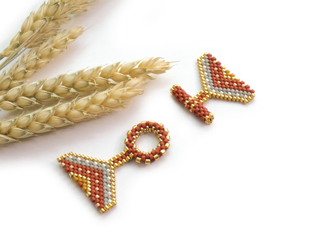

Questa chiusura a "T" Miyuki è ideale per completare i bracciali e richiede la padronanza delle tecniche di tessitura Brick Stitch e Peyote. Misura 1,7 cm quando è chiusa ed è realizzata con perline Dorato e Terra di Siena, per offrire una finitura elegante e solida alle vostre creazioni. Rimanete sintonizzati per l'uscita del disegno completo del braccialetto abbinato!
Esistono molti modi per realizzare fermagli con perle. Vi presentiamo in questo video una solida chiusura con perla Miyuki che chiamiamo chiusura a "T". Questa chiusura è già stata presentata in uno dei nostri vecchi kit di tessitura chiamato kit "acchiappasogni", in un'edizione limitata e che non è più in vendita oggi. Molti di voi ci hanno chiesto come realizzare il braccialetto del kit e la sua chiusura di perle. Ecco come raggiungiamo questo traguardo. Lo schema per il resto del braccialetto arriverà presto. Rimani connesso e iscriviti alla nostra pagina Facebook per essere informato della sua uscita poiché sarà inizialmente visibile su Facebook Live!

Finiscilo ad un certo punto. Aggiungi strisce di 3 file di perle sulla lunghezza desiderata con la strana tecnica di tessitura Peyote. La chiusura quando chiusa è di 1,7 cm.
Realizzazione del bar:

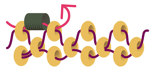

1. Intreccia 5 perle dorate 11/0 su una scala. Questo è il punto utilizzato per realizzare la base di una tessitura Brick Stitch. Unisci la prima e l'ultima perla con un anello in modo da formare un anello con le perle. La tecnica utilizzata per creare questa barra è il tubolare Brick Stitch ed è utilizzato anche nel tutorial video " Collana lunga e orecchini intrecciati in tubolare tubolare ".
inizio della barra di chiusura perla
2. Quindi intrecciare con la tecnica Brick Stitch e legare insieme a ciascuna estremità della fila, l'ultima e la prima perlina della fila. Devi tessere in tutti i delicati 11/0: 1 fila d'oro, 5 file Sienna, 1 riga d'oro, 1 riga Sienna, 1 riga d'oro, 5 file Sienna, 1 riga d'oro.
3. Incastrare e tagliare le estremità dei fili.
4. Attaccare la barra a una delle linguette di perle sul braccialetto.
Creazione dell'anello:
1. Metti 30 perle di semi d'oro 15/0. Formare un anello facendo passare il filo attraverso il primo tallone.
2. Crea una tessitura circolare di peyote per aggiungere una terza fila di perle, quindi 15 perle di semi 15/0 aggiuntive.
antico anello di chiusura di perle in tessitura circolare di peyote
3. Quindi aggiungere una fila di prelibatezze Sienna 11/0 su entrambi i lati.
inizio del fermaglio di perle in tessitura circolare di peyote 2
anello di chiusura con perla precoce in tessitura circolare di peyote 3
4. Aggiungi un secondo, poi stira dall'altro lato per aggiungere anche una seconda fila di perle Sienna 11/0.
5. Quindi aggiungere un'ultima fila di perline 10/0 questa volta e collegare le due parti dell'anello.
anello di chiusura con perla precoce in tessitura circolare di peyote 4
6. Collegare l'anello alla linguetta sulla seconda parte del braccialetto.
chiusura finale di perle
