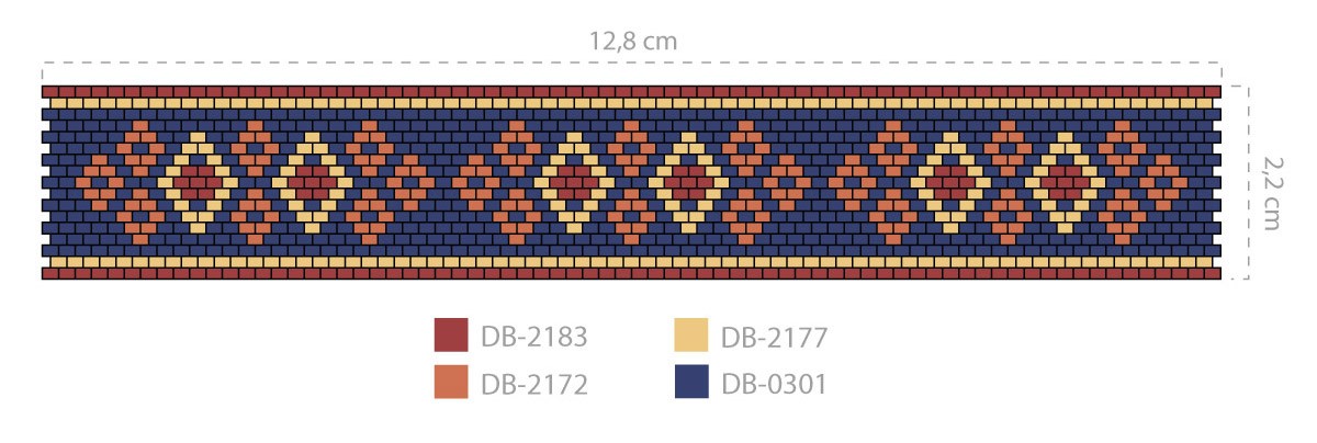

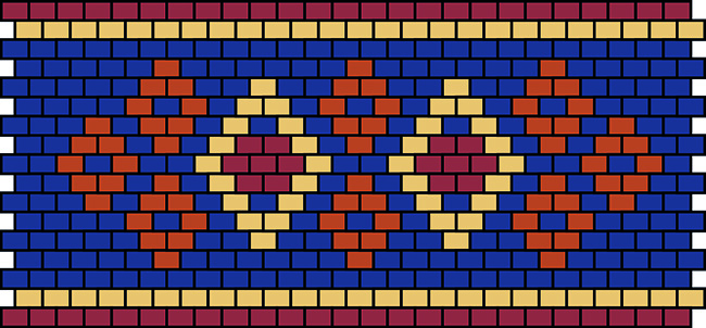

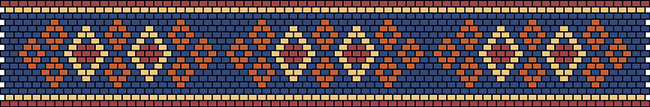

schema:
Tissage Peyote impaire sur manchette en cuir schéma zoom

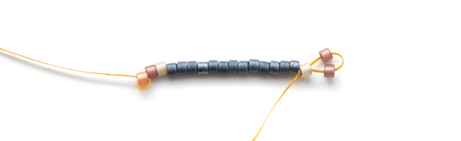

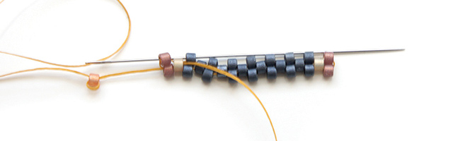

Inizia infilando una perla sostiene (perla che impedisce ad altri di caduta) e ferro nella perla con il filo nella stessa direzione. Lasciare 15 centimetri pezzo di filo per risolvere il problema in seguito. Infilare le perline poi le prime due file di tessitura. Infilare una perlina Miyuki 11/0 Delicas uve per iniziare la terza e passare il filo attraverso la perla mica. Continuare fino a completare la riga. Si può anche aiutare a schemi di questa scheda per aiutarvi: " Che strano tessitura Peyote? "
Tissage Peyote impaire sur manchette en cuir 1

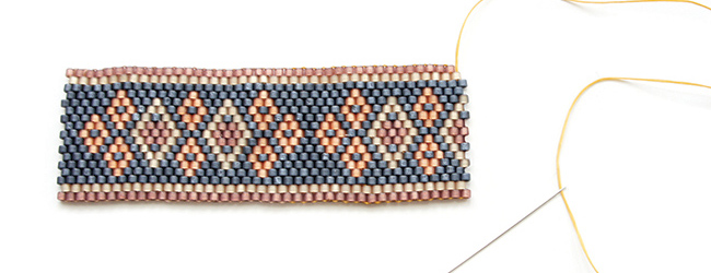

Continuare a tessere le perline seguendo lo schema. Una volta che avete costruito un buon numero di perline, rimuovere la perla mantiene, avere un ago su alla fine della linea che a sinistra e iniziare a stirare in perline tessute per nascondere e bloccare il filo nella tessitura. Controllare che il filo viene bloccato e tagliare il filo rimanente. Si può andare in perline in diagonale o nelle costole costole perline. Se il filo comincia a diventare più breve bloccarlo nello stesso modo, come il tuo nuovo thread si fanno fuori a dove è necessario prendere tessitura.
Tissage Peyote impaire sur manchette en cuir 3

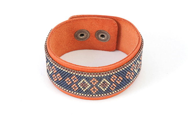

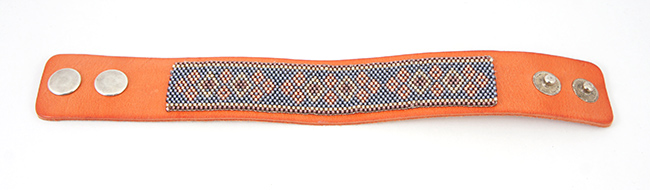

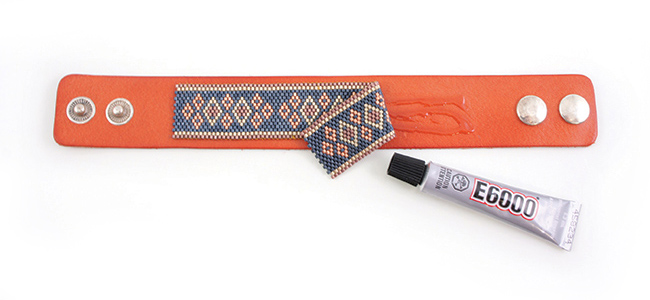

Dopo la tessitura, il blocco e tagliare il filo come spiegato nel passaggio 3. concentrare la vostra tessitura il bracciale in pelle e segnare la posizione con una matita. Posizionare la colla 6-000 in onde stretti (non mettere accanto al marchio in quanto questo sarà) e incollare il bracciale piatta, poi dargli la curva del bracciale. L'uso di guanti e una mascherina si raccomanda forttement. Attendere 24 ore prima dell'uso. Forse il braccialetto cade perché il vetro è difficile da attaccare alla pelle. Se questo è il caso fare colla ritocco.
Tissage Peyote impaire sur manchette en cuir 4
E che il bracciale è finito!
Tissage Peyote impaire sur manchette en cuir final
Tissage Peyote impaire sur manchette en cuir final 2
Il risultato
