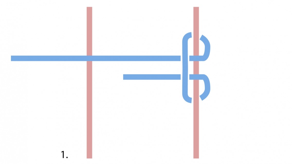

Attaccare i due fili "guida". Piegate il vostro terzo filo a metà con un lato molto più corto dell'altro. Attacca questo filo al filo di destra con un nodo dell'allodola. Per fare questo, fai passare il cappio sotto il filo destro e fai passare le estremità del terzo filo attraverso il cappio.
schéma sertir un cabochon en macramé 1

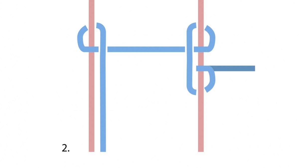

Tirare il pezzo di filo corto verso l'esterno in modo che non sia d'intralcio. Con il filo lungo, passare sopra il filo di sinistra, poi sotto di esso e tornare al centro facendo passare il filo su se stesso.
schéma sertir un cabochon en macramé 2

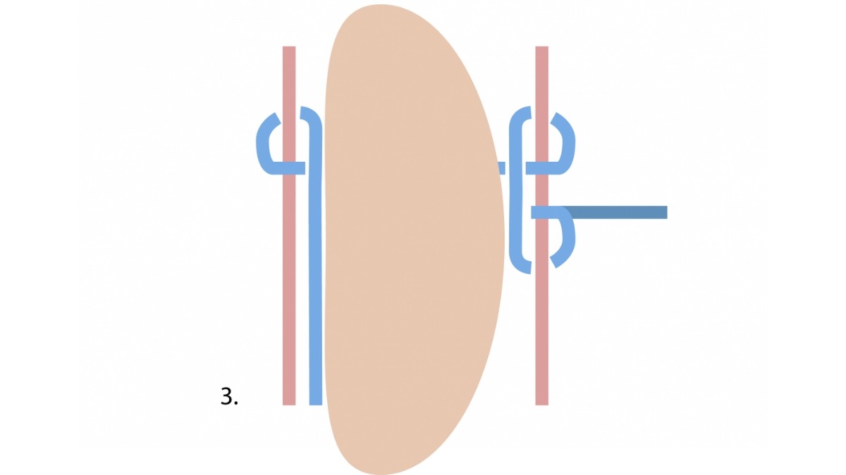

Controlla che la larghezza tra i due nodi sia uguale allo spessore del cabochon. I due nodi dovrebbero essere su entrambi i lati del cabochon.
schéma sertir un cabochon en macramé 3

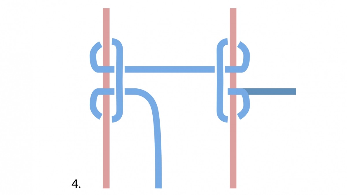

Passare il filo blu sotto il filo rosa, poi sopra di esso e infine attraverso l'anello e stringere.
schéma sertir un cabochon en macramé 4

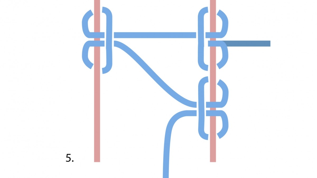

Fate lo stesso nodo sull'altro lato.
schéma sertir un cabochon en macramé 5

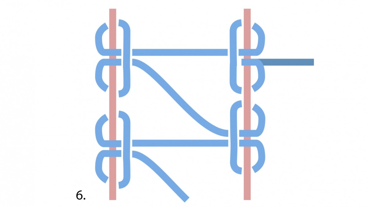

Continuate a ripetere il nodo su ogni filo rosa fino ad avere una lunghezza sufficiente per avvolgere il cabochon. Poi tagliate il filo blu a qualche millimetro dai nodi e bruciatelo per scioglierlo e fissarlo al nodo.
schéma sertir un cabochon en macramé 6

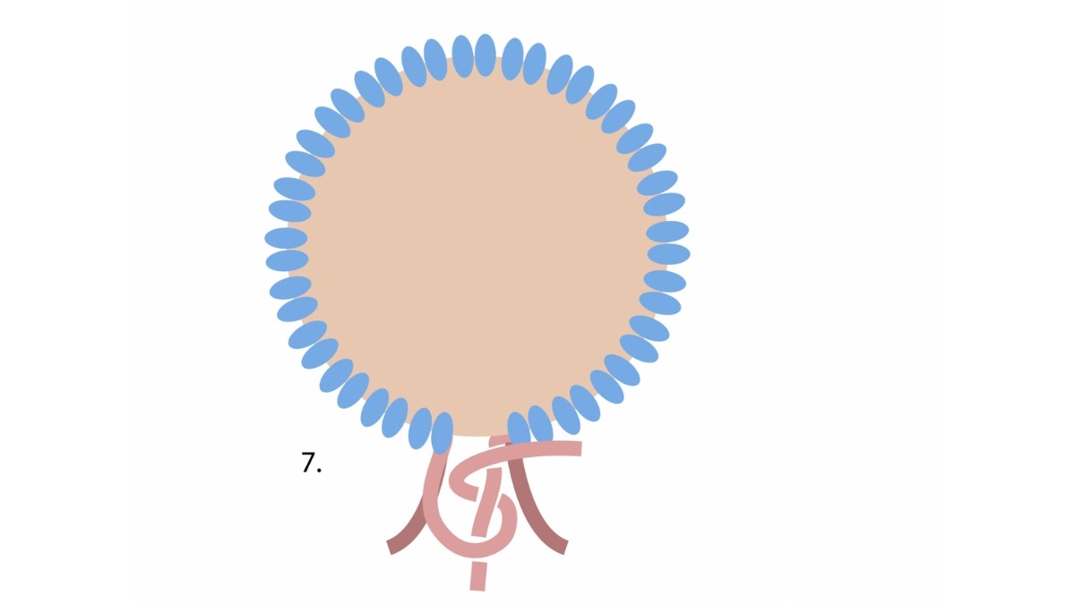

Legare i fili a coppie in alto e in basso con due nodi. Passare il filo di sinistra sul filo di destra e poi sotto di esso e stringere il nodo tirando il filo verso l'alto.
schéma sertir un cabochon en macramé 7

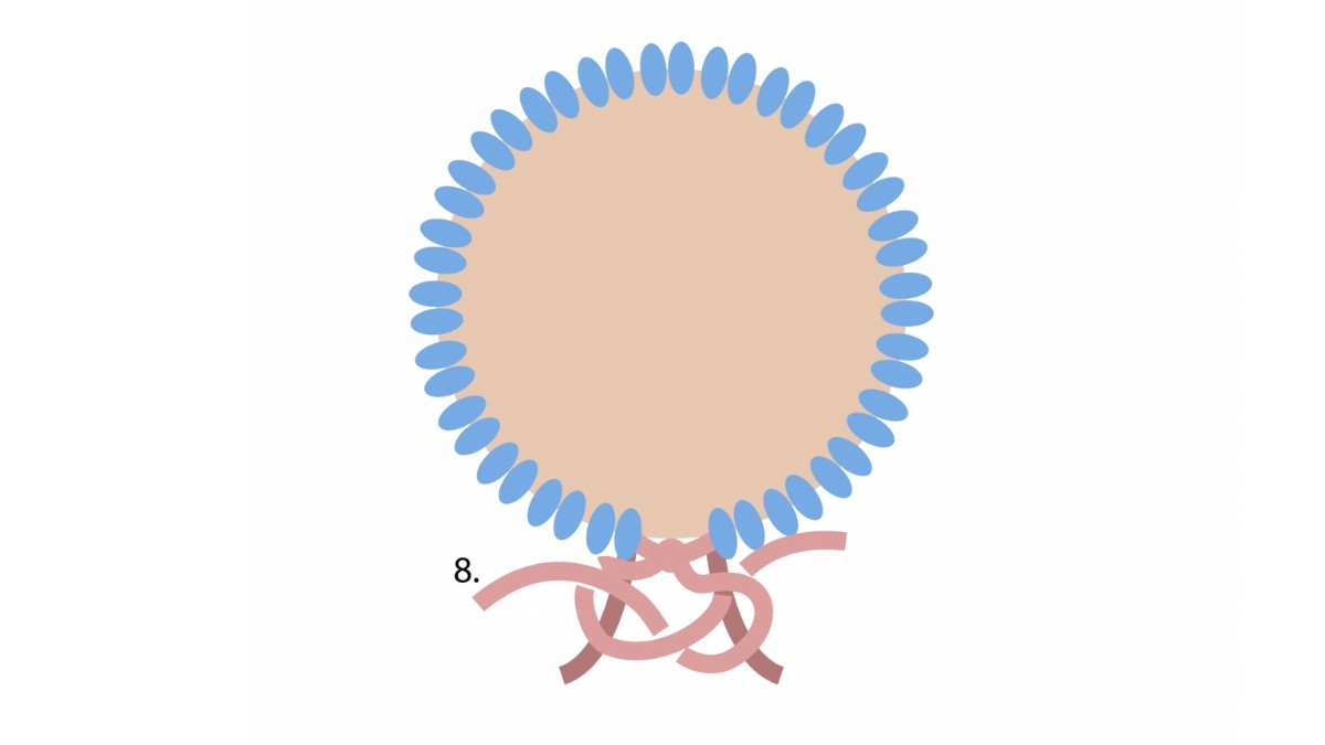

Finisci con un nodo normale e poi annoda i 2 fili dall'altro lato. Aggiusta la posizione dei nodi blu se necessario in modo che siano ben distribuiti intorno al cabochon. Tagliate e bruciate i fili rimanenti o usateli per il resto del vostro disegno.
Per aggiungere due fili all'altro lato del cabochon, puoi attaccare un filo piegato a metà con un nodo dell'allodola a uno dei fili rosa tra due nodi blu.
schéma sertir un cabochon en macramé 8
