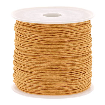

  1. Filo di nylon: il filo di nylon intrecciato o ritorto è comunemente usato per i nodi scorsoi, poiché è forte e resistente. Scorre facilmente per regolare le dimensioni del nodo ed è disponibile in una varietà di colori e dimensioni.
  2. Cordoncino di poliestere: Il cordino di poliestere può essere fuso ed è un'altra opzione per i nodi scorsoi. È durevole, resistente all'usura e allo sbiadimento e offre una buona tenuta del nodo. I filati di poliestere per il macramè sono generalmente rivestiti con una cera che impedisce ai nodi di sciogliersi troppo facilmente, rendendo il lavoro molto più semplice. Esistono diverse marche di filati di poliestere speciali per il micro-macramè, tra cui le corde Slam e il filato Linhasita. I filati Vega e Penny plus non sono cerati e possono essere fusi.
  3. Anche la coda di topo, la giada, il paracord (o corda da paracadute) sono in poliestere o nylon e possono essere fusi.

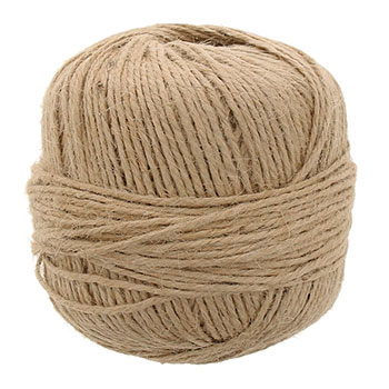

I creatori di gioielli in micro-macramè spesso preferiscono utilizzare materiali naturali e sostenibili. Cercano fili di cotone, seta, lino o canapa. Ma i materiali naturali non si sciolgono, bruciano e diventano cenere. Quindi devono usare la colla per fermare i fili.
  1. Lino, canapa, cotone, bambù, seta, ecc.: questi filati naturali possono essere utilizzati per i nodi scorrevoli o il macramè, ma sono più sensibili all'usura. Il nodo scorsoio non tiene bene come con i filati sintetici. Hanno un aspetto rustico e sono biodegradabili. Tuttavia, possono essere meno flessibili e più difficili da regolare rispetto al poliestere o al nylon.

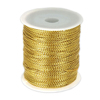

  2. Fili d'oro, d'argento, di rame e metallicilucidi: I braccialetti di perline con fili d'oro o d'argento sono molto popolari. Purtroppo, molti fili metallici flessibili non si sciolgono, poiché sono costituiti da sottili strisce di metallo e non è possibile fondere il metallo con un accendino. Se sono mescolati con materiali sintetici come il nylon o il poliestere, a volte è possibile, come nel caso dei filati linhasita. Nella maggior parte dei casi, però, il vostro filo d'oro non si scioglierà e in molti casi sarà molto fragile e inutilizzabile per fare un nodo scorsoio. Se un filo è fatto di strisce metalliche ritorte, sarà inevitabilmente più fragile degli altri.
