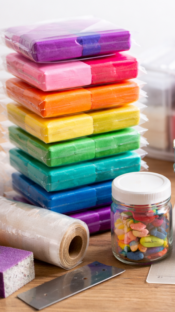

Conservate la confezione dell'impasto
Una volta aperta la pagnotta, prendete la porzione di pasta che vi serve per crearla e rimettete il resto della pasta nella sua confezione. Aggiungete un po' di scotch per avvolgere la carta e tenerla in posizione.
Conservation de la pâte dans son emballage

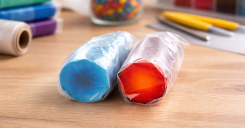

Utilizzare la carta cristallo
Potete usare la carta cristallo per avvolgere i polimeri avanzati o le canne che avete modellato. Questa carta, utilizzata anche per avvolgere i bouquet nei negozi di fiori, non provoca alcuna reazione chimica nella pasta e la protegge. La troverete da Perla e co con il nome di carta frusciante.
Conservation de la Fimo dans du papier cristal
