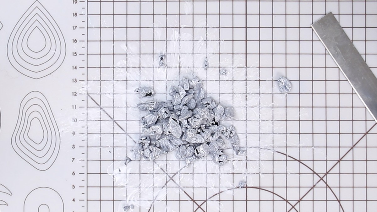

Mescolare l'acrilico bianco e nero per ottenere un colore grigio.
Coprire tutte le sfaccettature dei pezzi di pasta con la vernice in modo leggero.
Attenzione: è consigliabile non usare troppa vernice, solo abbastanza per avere successo!

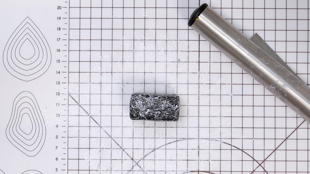

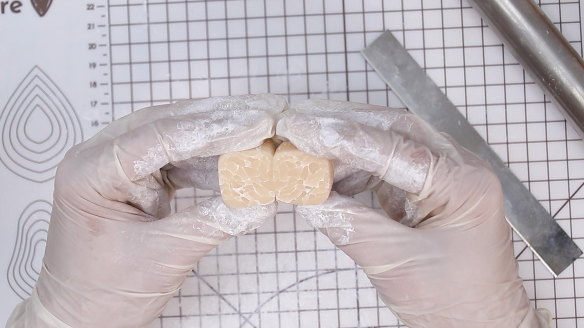

Riformate il vostro blocco stringendo le estremità nella vostra mano. Mettere da parte.
Nota: la vernice rimane sulle mani, il che può dare all'impasto un effetto "disordinato". Si può fare lo scalpo con una lama o pulire con una salvietta inumidita con alcool domestico per rimuovere il grigio e ottenere una canna pulita effetto marmo bianco.

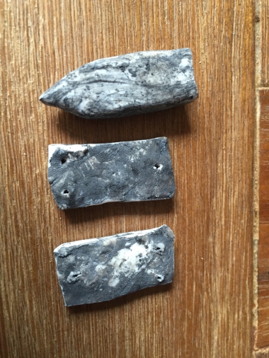

J\'ai acheté tout le kit pour réaliser ces bijoux marbrés et suivi à la lettre les étape de votre tuto mais je n\'obtiens absolument pas le même résultat que vous. Je suis très déçue :\'( Pouvez vous détailler davantage les étapes? Notamment, comment passer de l\'étape 4 à l\'étape 5? En effet quand je rassemble tous les morceaux dans mes mains, la peinture forme un gris uniforme qui recouvre tous mon bloc. Faut il à ce moment la nettoyer le bloc avec du savon afin de retirer tout le surplus de peinture ? De plus comment passer de votre photo de l\'étape 5 qui est encore un peu \"sale\" au bloc parfaitement propre et contrasté de vos tutos?
Merci par avance pour votre aide
Cordialement
Réponse:
Bonjour, souvent lors de la manipulation entre l\'étape 4 et l\'étape 5 la peinture reste sur nos mains, ce qu\'il reste peut être scalpé à la lame, on peut aussi passer une lingette humidifiée d\'alcool ménager pour enlever le gris .Il ne faut pas trop mettre de peinture pour bien réussir .
