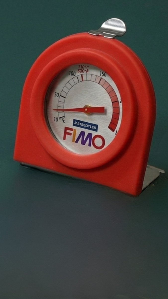

  • Si consiglia vivamente di utilizzare un termometro da forno. La temperatura visualizzata sul quadrante non corrisponde sempre alla vera temperatura interna, a volte la differenza è di 10-20°C. Un termometro vi protegge da spiacevoli sorprese.

  2. Affidarsi esclusivamente al termostato: utilizzare un termometro per controllare la temperatura reale.

Termometro per Fimo in silicone
OUT-847
Qtà : 1
17 in magazzino
20,03€
