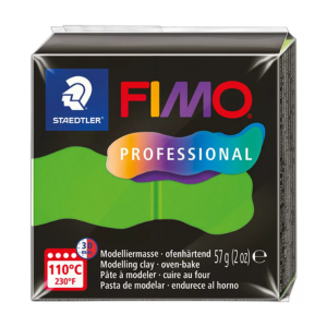

Fimo Professional
È la gamma più dura di Fimo, precedentemente nota come Fimo classic. Questa pasta solida è molto meno flessibile di Fimo Soft, Fimo professional vi permetterà di realizzare bellissime canne con una varietà di disegni, la sua durezza farà sì che i vostri disegni non vengano distorti durante la riduzione della canna. È anche il più resistente dopo la cottura. La sua formula stabile impedisce alle vostre creazioni di rompersi.

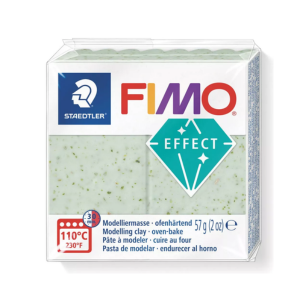

Effetto Fimo
Flessibile come Soft, la gamma Fimo Effect permette di creare diversi effetti materici (perlescente, glitterato, perline, metallizzato, traslucido, pietra, ecc.)traslucido, pietra di granito o anche la nuovissima gamma neon, che produce colori fluorescenti e fosforescenti alla luce blu. A questa gamma sono legate molte tecniche speciali: con i metallizzati, imparate a realizzare un bracciale a fetta di sutton, con i colori neon, realizzate le vostre perline heishi.
