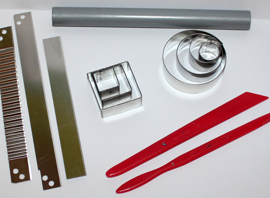

Il rullo
In plastica o acciaio inossidabile per stendere la pasta. (per un uso intensivo, preferire il rullo in acciaio inossidabile).
Lame affilate
Per tagliare i tuoi pezzi in modo pulito durante le tue creazioni, usa le lame. Troverete lame dritte e ondulate, rigide e flessibili.
Strumenti di levigatura
Le giunzioni tra i vostri disegni e le vostre impronte digitali sono presenti su tutto il vostro pezzo? Considera di usare uno strumento di modellazione per lisciare la superficie delle tue perline attraverso la carta oleata. Puoi finire usando un rullo.
Taglierine
Esiste, naturalmente, un gran numero ditagliabiscotti di tutte le forme e dimensioni, ma si raccomanda vivamente di avere i set di base di tagliabiscotti rotondi (che permettono di creare le proprie forme).Tuttavia, si raccomanda vivamente di avere i set di base di tagliabiscotti rotondi (che permettono di fare mandorle, lune e molti altri tagli) etagliabiscotti quadrati (perfetti per disporre un blocco a strisce risparmiando gli scarti).
matetile_indispensable_polymere_outils
Carta pergamena
Questo è ideale per coprire la tua superficie di lavoro per rendere facile staccare l'argilla polimerica, per lisciare la superficie prima della cottura e per la cottura stessa.

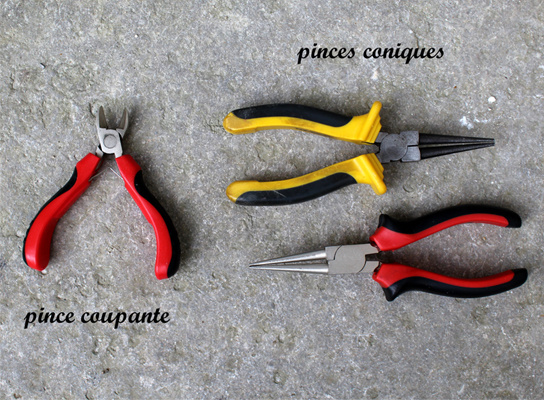

Materiale per il montaggio dell'argilla polimerica
Per fare assemblaggi semplici, ma efficaci ed estetici, è importante armarsi di alcuni accessori essenziali:
  • Un paio di pinze da taglio per regolare la lunghezza di aste di chiodi, fili e catene di ogni tipo.
  • Due pinze coniche per formare le anse che vi permetteranno di appendere gli orecchini, per esempio, ma soprattutto per aprire e chiudere correttamente gli anelli aperti. Ci sono diversi tipi di pinze rotonde che segnano i fili in misura maggiore o minore, quindi sta a voi scegliere quello che vi conviene di più.
matetile_indispensable_polymere_pinces

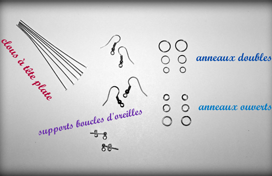

  • Fili o catene: a seconda della vostra scelta di montaggio, dovrete procurarvi i terminali corrispondenti. Per esempio, perline per cravatte di pelle, perline coprinodo per fili sottili e semplici anelli aperti per catene.
matetile_indispensable_polymere_chaines
  • Chiusure: moschettoni, chiusure a molla, magneti, ecc. Ci sono molti tipi e dimensioni diverse tra cui scegliere.
  • Orecchini
  • Borchie: ideali per la semplice creazione di orecchini pendenti.
  • Anelli: a seconda dello spessore dell'acciaio che forma l'anello e del suo diametro, la difficoltà di manipolazione sarà più o meno grande. Più piccolo è il diametro e più spesso è il filo, più forza e precisione richiederà l'anello. A volte un po' difficile da maneggiare all'inizio, gli anelli aperti diventeranno presto indispensabili.
matetile_indispensable_polymere_apprets
Quando ordinate, assicuratevi di controllare la gamma di dimensioni dei prodotti che desiderate acquistare, specialmente per le chiusure, le catene e gli anelli.
