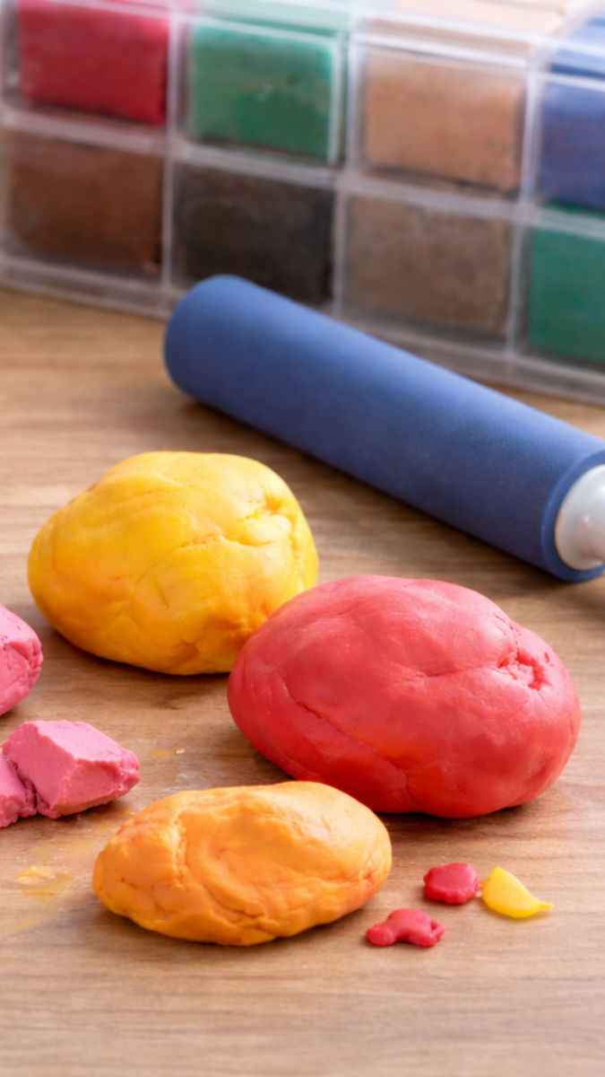

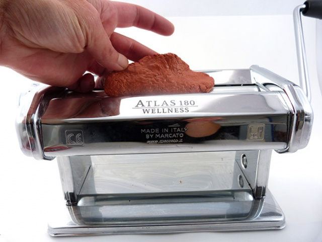

1- Impastate il Fimo per ammorbidirlo
Se l'argilla è leggermente dura ma non secca, potete provare ad ammorbidirla impastandola tra le dita o facendola rotolare tra le mani (mani pulite, ovviamente, per evitare di mescolare polvere o sporco all'argilla).
Se le mani non sono sufficienti, provate a esercitare una pressione più forte stendendo la pasta con un rullo per argilla polimerica (se non ne avete uno, usate un mattarello) o passandola nella macchina per la pasta. La pasta polimerica diventerà piatta e non resterà che ricostituirla.

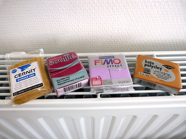

2- Riscaldare l'argilla Fimo
Se l'impasto è ancora troppo duro per essere lavorato, avvicinatelo a una fonte di calore. È possibile:
  • metterla su un termosifone per qualche minuto,
  • metterla sotto una lampada (vicino alla lampadina),
  • riscaldarlo rapidamente con un asciugacapelli,
  • metterla nel microonde per qualche secondo in modalità scongelamento.
L'argilla Fimo è una pasta polimerica termo-reattiva, cioè si ammorbidisce con il calore e si indurisce con il freddo. In estate si ammorbidisce. È quindi necessario proteggere l'argilla dal calore mettendola in un luogo fresco (ma non in frigorifero). In inverno, invece, si indurisce.

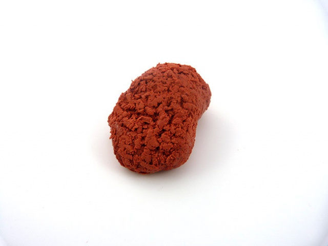

Esistono prodotti appositamente studiati per ammorbidire l'argilla Fimo. Si usano con impasti leggermente secchi che si sbriciolano.

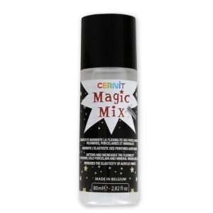

  • Cernit Magic Mix: mescolarlo poco alla volta all'impasto fino a raggiungere la consistenza desiderata. Restituisce flessibilità all'impasto.

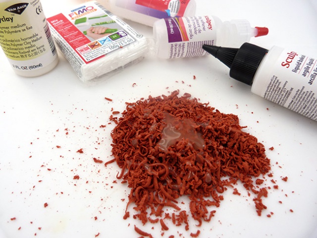

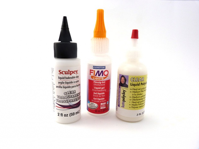

4- Miscelazione con polimeri liquidi
Con paste molto secche, si possono usare polimeri liquidi come Fimo liquido, Sculpey liquido trasparente o pasta liquida Kato Polyclay.
È sempre meglio usare la stessa marca di pasta liquida che si vuole ammorbidire, ma ci sono alcune eccezioni:
Come si usa il polimero liquido per ammorbidire una pasta troppo secca?

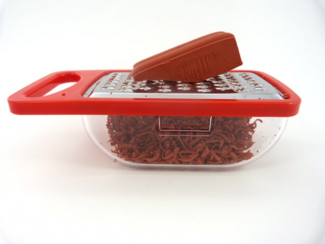

  • Fase 1: per facilitare la miscelazione della pasta con i prodotti, tagliare l'intero blocco di pasta il più piccolo possibile o utilizzare una grattugia speciale.
  • Fase 2: Indossare i guanti per evitare di macchiarsi le mani. Aggiungere il prodotto all'impasto in piccole quantità. Aggiungetelo man mano per non usarne troppo.
  • Fase 3: Mescolare con le mani. Quando l'impasto inizia a diventare meno appiccicoso, appiattitelo con le dita.
  • Fase 4: Passare l'impasto nella macchina per la pasta, in tutte le direzioni, ripiegandolo ogni volta finché non diventa legato ed elastico.

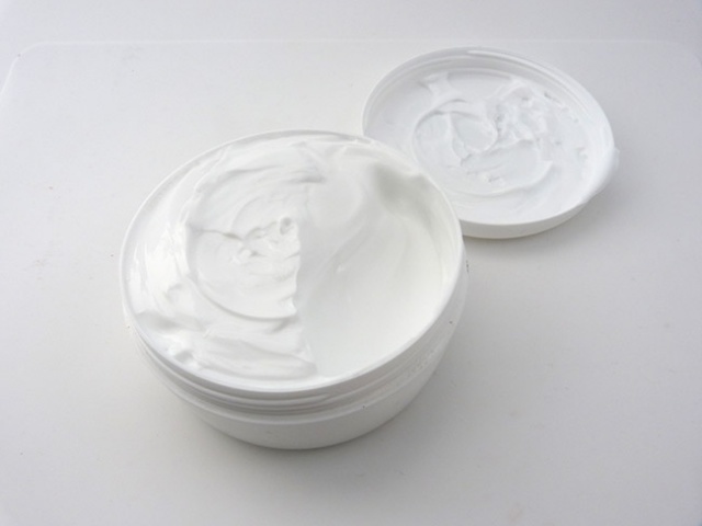

5- Sistema D: usare una crema idratante
Questa tecnica può sembrare sorprendente, ma funziona molto bene. Per utilizzarla, basta mescolare la pasta polimerica asciutta con un po' di crema idratante. Attenzione, però, perché questa tecnica tende a macchiare le mani. Fate attenzione e indossate dei guanti prima di provare questo metodo.
