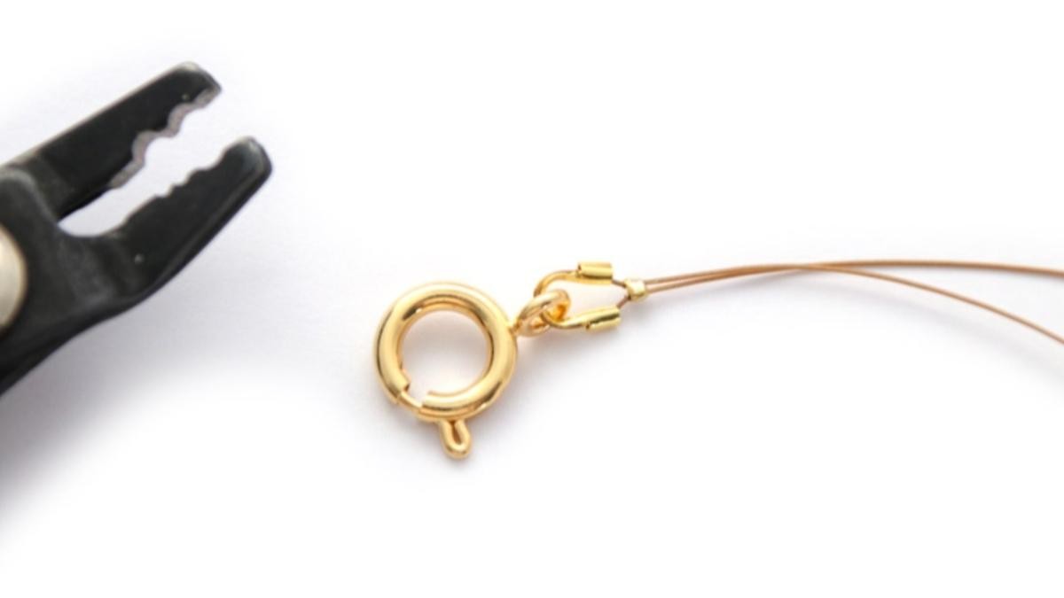

Infilare una perlina e poi il parafilo facendo passare il filo attraverso il primo tubo del capofilo, intorno al semicerchio a forma di U, e fuori attraverso il secondo tubo. (00:00:56)
Successivamente, infilate l'anello di chiusura o il vostro fermaglio. Posizionare il fermaglio al centro del parafilo e infilare il filo attraverso la perlina da schiacciare. (00:01:18)
Tappa 2
Fai scivolare la perlina da spremere sulla base del parafilo. Appiattire laperlina con una pinza speciale per perline schiacciate. Queste pinze appiattiranno la perlina facendo una piega al centro della perlina. Il filo è intrappolato su entrambi i lati della piega. (00:01:37)
Poi, usando l'altra tacca della pinza, piegate la perlina a metà. Questo metodo permette di incastrare il filo senza danneggiarlo, poiché appiattirlo con una semplice pinza può danneggiarlo. (00:02:00)

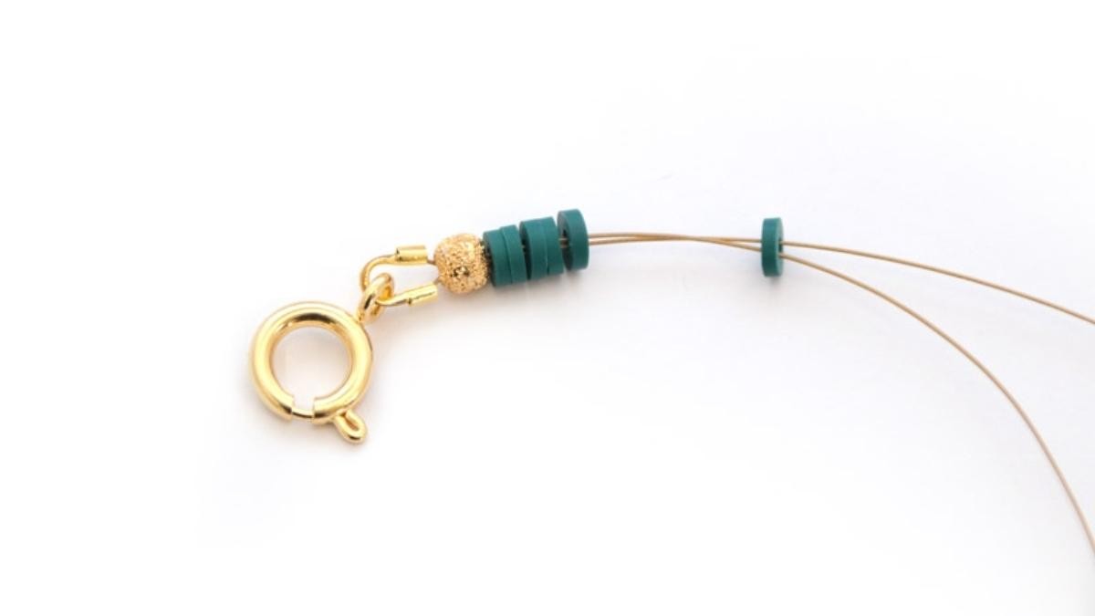

Se lo desideri, aggiungi una copertura di perle per nascondere la perla da schiacciare. Renderà il risultato più ordinato. (00:02:11)
Poi passate il pezzo di filo indietro attraverso le perline per qualche centimetro.
