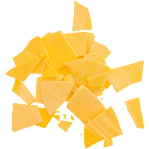

Quale cera usare per fare le candele?
  • La cera di soia è la cera per candelea base vegetaleideale per i principianti. Facile da lavorare, fonde a temperature relativamente basse, il che la rende più sicura da maneggiare. Ha una consistenza liscia e può produrre una finitura lucida e trasparente. Le candele di cera di soia bruciano in modo pulito, con poca fuliggine o fumo. Ha un'eccellente capacità di trattenere le fragranze e gli oli essenziali. Questo tipo di cera è consigliato per le candele a stampo, le candele in barattolo e le candele da tè.
    È anche ecologica perché è biodegradabile e deriva da risorse rinnovabili.
  • La cera di colza è un'altra cera vegetale. Ha una consistenza leggermente granulare. La cera di colza ha un punto di fusione più alto rispetto alla cera di soia. Richiede particolare attenzione quando si scioglie e quando si versa in uno stampo o in un contenitore. Inoltre, tende a cristallizzare, a rompersi o a creparsi quando viene versata in grandi quantità.
  • La cera d'api è una cera di origine animale. È gialla o bianca e ha un piacevole profumo di miele. È economica, perché le candele di cera d'api bruciano più lentamente e in modo più uniforme. È consigliabile versarla in piccoli bicchieri, poiché è difficile da rimuovere dallo stampo. La cera d'api ha una buona capacità di trattenere il profumo, il che significa che diffonde bene la fragranza. Le candele di cera d'api bruciano in modo pulito, emettendo poca o nessuna fuliggine o fumo.

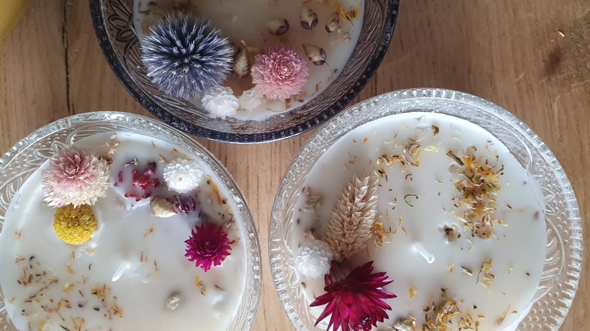

Come si può profumare naturalmente una candela? Si possono mescolare erbe secche (menta, salvia, rosmarino), spezie macinate (cannella, vaniglia, cardamomo, ecc..), scorze di agrumi essiccate o fiori essiccati(malva, calendula, camomilla, rosa, calendula, lavanda...) con la cera fusa.

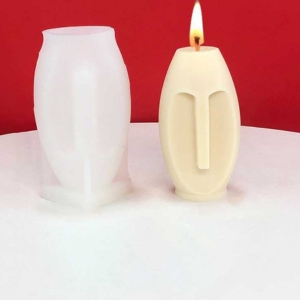

Quale stampo utilizzare per una candela? Ci sono molte possibilità. Lo stampo deve essere in grado di resistere al calore e non deve avere l'interno verniciato o lucido. Può essere di metallo, plastica, lattice, acrilico, ecc. Si può usare una vecchia tazza, un barattolo di marmellata vuoto, una conchiglia raccolta sulla spiaggia, una noce di cocco tagliata a metà o un vaso di terracotta. È anche un ottimo modo per dare una seconda vita agli oggetti riciclati.
Gli stampi in silicone sono ideali perché sono flessibili, resistenti e facili da rimuovere dallo stampo. È più facile fare candele stampate quando si è alle prime armi con la produzione di candele
Per le candele colate, è meglio usare uno stampo di vetro, perché si può vedere la candela che brucia attraverso il contenitore. Prima di maneggiare la candela, assicurarsi che il contenitore di vetro si sia raffreddato completamente per evitare di bruciarsi.

Come si decora una candela? Ci sono molti modi per decorare una candela fatta a mano: con pietre preziose, fiori secchi (non metteteli troppo vicini allo stoppino per evitare che prendano fuoco), piastrine di cera ritagliate, pennarelli per candele, ecc.
