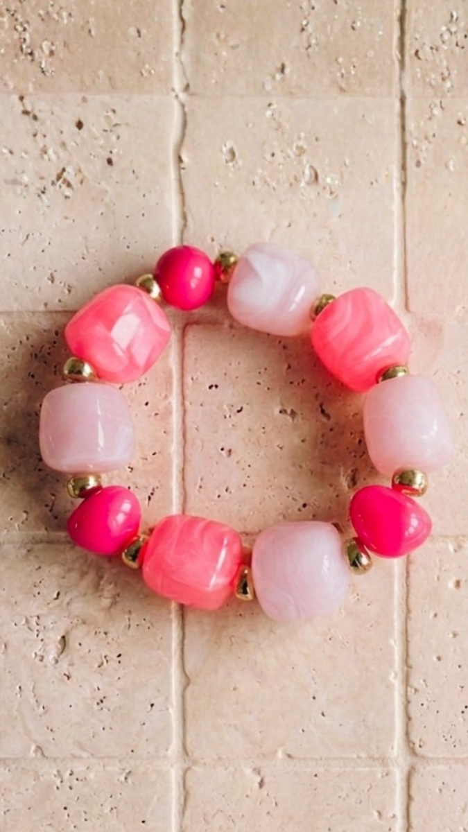

Il risultato
Schema Come nascondere un nodo in un braccialetto elastico: 3 consigli
