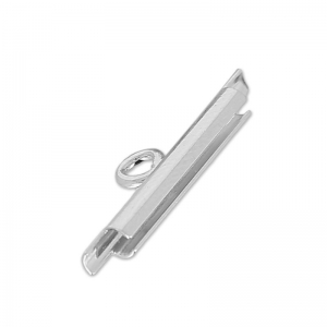

Da Nathalie (12/02/2020 20:28:36)
Je suis très déçue de ce produit. Après avoir tissé mon bracelet pendant des heures le bracelet se défait complètement puisqu'il n'y la place que pour une rangée de perle miyuki délicas 11/0 et pas pour les fils noués qui sont censés fermer le bracelet. Que faire pour rattraper cela et sauver mon bracelet.. quel embout utiliser avec un diamètre un peu plus grand...?
Nathalie
Il nostro esperto ti risponde (13/02/2020 11:58:26)
Bonjour Nathalie, vous avez cette référence qui a un diamètre un peu plus large : ACT-478 .
Il y a deux types de finitions principales pour les bracelets tissés au métier à tisser. 1- Rentrer tout les fils dans le tissage 1 par 1 et les coincer dedans en faisant pusieurs passage dans les perles et en faisant sortir les fils au centre du tissage avant de les couper, ce que je vous conseille pour le prochain. Cette méthode est plus compliquée pour les bracelets un peu plus larges par contre car les perles finissent par être bouchées par les fils mais c'est la plus solide.
2- Nouez les fils 2 par 2 avec des doubles voir triples noeuds et mettre de la colle sur les noeuds.
Si vous avez encore assez de fil et que vous pouvez appliquer la deuxième méthode tant mieux sinon il vous faudra sacrifier une partie de votre tissage en enlevant les perles de sorte à avoir assez de fil pour faire les noeuds. Une autre technique sera de coller un carré de suédine ou de simili cuir comme une pince sur les dernière rangées et de faire deux trous sur la tranche pour passer un anneau.

bonjour à toutes, J'ai vu dans les commentaires les difficultés à utiliser ces embouts. Pour ma part je tisse en brick stitch des délicas 11/0 et j'utilise un cure-dent en bois, pout ouvrir un peu l'embout, en l'enfonçant délicatement à l'intérieur, de chaque côté... et çà marche!!!
Da CATHERINE (pubblicato su : 08/01/2018 , acquistato su : 02/01/2018)
Pour tout mes tissages je commence et fini toujours par un rang de rocailles 15/0 cela facilite le passage dans les embouts .
peut importe les perles que j'utilise pour mon tissage petite ,ronde, carré, miyuki 11/0 ,15/0 ou plus .... debut et fin rocailles 15/0 .
Da Géraldine (pubblicato su : 08/09/2017 , acquistato su : 28/08/2017)
Impossible d'y faire rentrer mon tissage en perles Miuyki 11/0 ! J'ai essayé d'écarter l'ouverture mais même comme ça, ça ne rentre pas. Ca convient peut-être aux Delicas, mais alors indiquez-le dans notre description, ça évitera des déceptions !!!!
Il nostro esperto ti risponde (12/09/2017 15:58:08)
Bonjour, effectivement il est assez difficile de les utiliser avec des rocailles Miyuki 11/0. Il faut utiliser des Délicas 11/0 ou des rocailles 15/0.
Da Séverine (pubblicato su : 07/05/2017 , acquistato su : 26/03/2017)
Pour que les embouts puissent glisser sur le bout d'un bracelet (Peyote ou au métier à tisser), il n'y a pas d'autre choix que d'essayer d'écarter leur ouverture avec une pince plate. Je l'ai fait, avec quelques difficultés, certes, mais c'est passé sans casser mes perles avec un bracelet réalisé en méthode Peyote et des Delicas 11/0.
Da Anonyme (pubblicato su : 23/02/2017 , acquistato su : 20/02/2017)
Il m'est arrivé la même chose que dans le commentaire d'Emeline: lorsque j'ai passé les embouts sur mon bracelet en perles Miyuki Delicas 11/0, ça m'a tout défait en coupant les fils... Pareil pour les mêmes embouts en doré sur un second tissage... Pourtant j'ai l'habitude de ce genre d'embouts, mais ceux là je les déconseille vivement. Ils ne devraient pas être conseillés pour les tissages en Miyuki Delicas 11/0 mais pour des perles de diamètre plus petit. C'est trop juste, et je pense que c'est ça qui est à l'origine du problème.
Il nostro esperto ti risponde (24/02/2017 19:40:50)
Bonjour, effectivement c'est trés juste avec de 11/0.
Pourtant ces embouts soint vendus par Miyuki qui les recommande pour cette taille...
