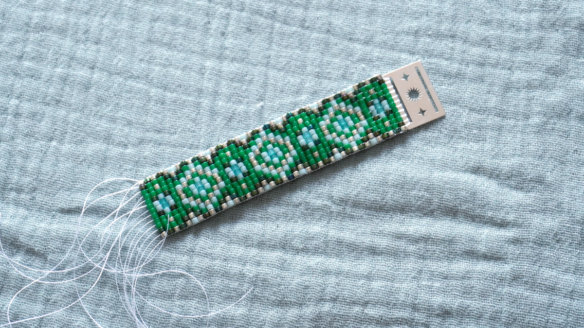

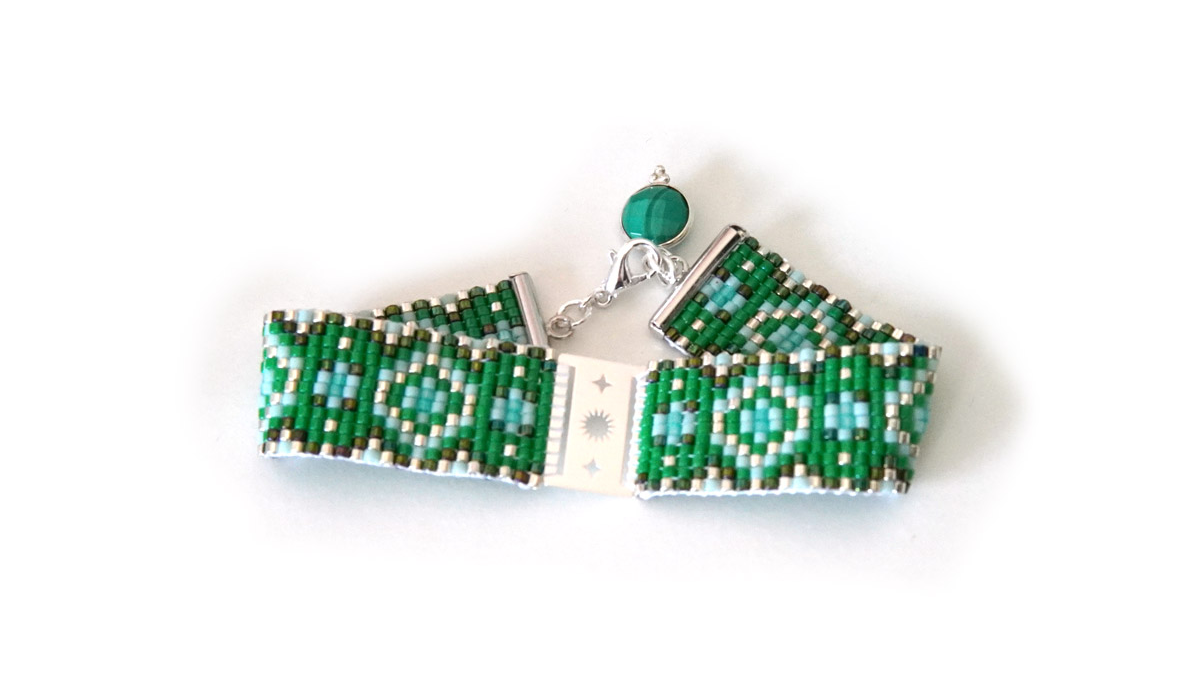

Realizzare due pezzi identici di tessuto a telaio. Questi due pezzi verranno successivamente fissati al distanziatore. Per realizzare questi intrecci, attaccate i 13 fili al telaio come di consueto e tessete come se doveste realizzare l'intero braccialetto.
Per conoscere la lunghezza dell'intreccio da realizzare, eseguire il seguente calcolo: Misura del polso - 1,1 cm = 2 pezzi di tessitura. Quindi se il mio polso è di 14,8 cm, faccio 14,8-1,1 = 13,7. 13,7/2 = 6,85 cm. La chiusura sarà più agevole in seguito.
Una volta ottenuta la trama di 6,8 cm (o la dimensione misurata in precedenza), tagliate i fili della trama, mantenendo il più possibile la lunghezza del filo. Mettere da parte questa prima parte e ripetere per ottenere la seconda parte.

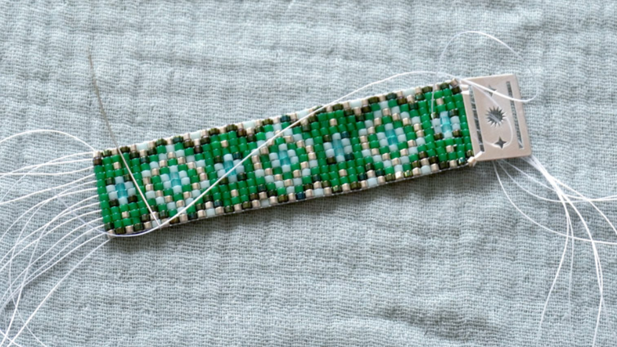

Sul lato del filo più lungo, tirare i fili sul bordo dell'intreccio all'interno della trama. Si tratta del filo di trama e dei due fili del telaio su ciascun lato. Gli altri fili verranno utilizzati per fissare l'intercalare.
Per tirare un filo nell'intreccio, infilarlo in un ago e farlo passare attraverso le perline senza che si veda sopra di esse. Pertanto, assicuratevi di passare da una perlina vicina all'altra. È meglio passare le perline all'interno dell'intreccio piuttosto che sui bordi, in quanto il filo terrà meglio. Passare almeno 4 file di perline. Ricordate che dovrete tirare tutti i 14 fili, quindi non utilizzate tutta la lunghezza della fila.
Con i restanti 11 fili di filo, passate attraverso la fessura del distanziatore e poi di nuovo nella perlina da cui proviene il filo prima di bloccarlo nell'intreccio.

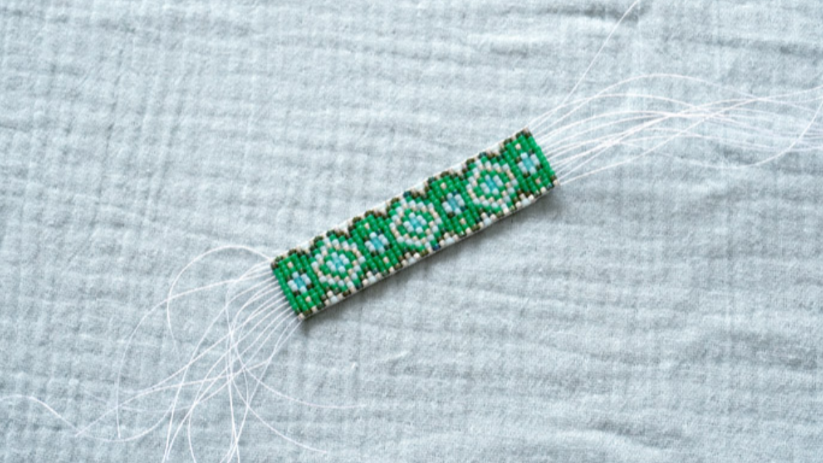

Ecco come appare una volta che i fili sono infilati nella trama.

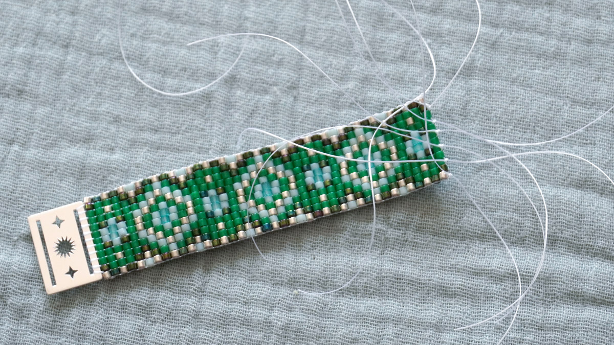

Sull'altro lato, legare tutti i fili a coppie con un doppio nodo.

Piegare una delle gambe del boccaglio con una pinza rotonda. Far scorrere l'estremità della pinza rotonda all'interno del cilindro per allargare leggermente la fessura all'ingresso e facilitare il passaggio delle perline.
Tagliare le estremità del filo a 1 mm dai nodi e applicarvi la colla per gioielli. Infilare l'ultima fila di perline e i nodi nel tappo finale. Chiudere parzialmente il tappo terminale con le pinze rotonde, quindi finire di piegare la seconda gamba spingendola su una superficie rigida.
Eliminare immediatamente le tracce di colla con un panno.

Ripetere i passaggi precedenti per fissare la seconda parte del braccialetto.

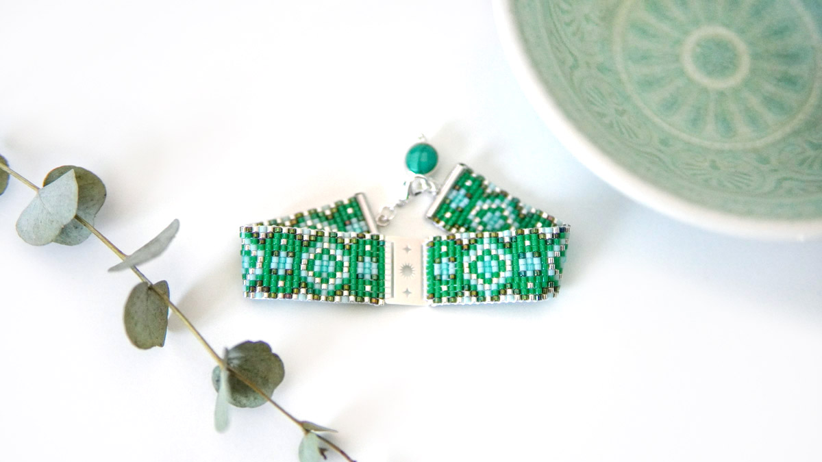

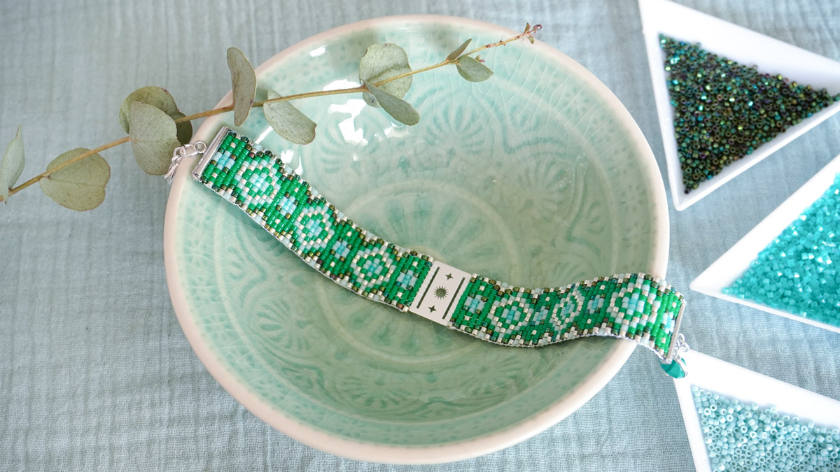

Fissare la chiusura con anelli aperti e aggiungere un ciondolo sull'altro lato.
Il risultato
