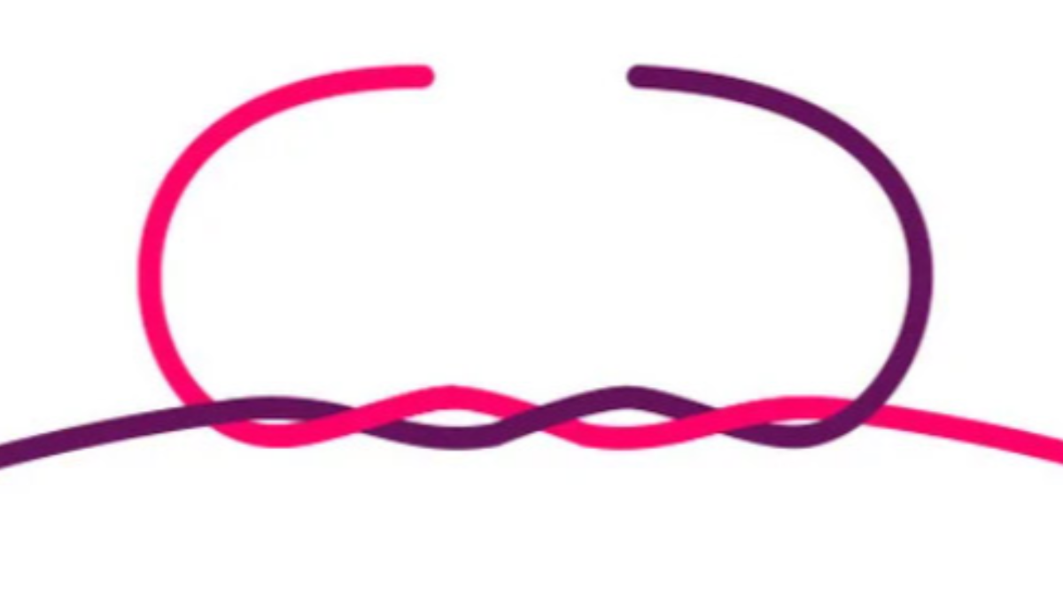

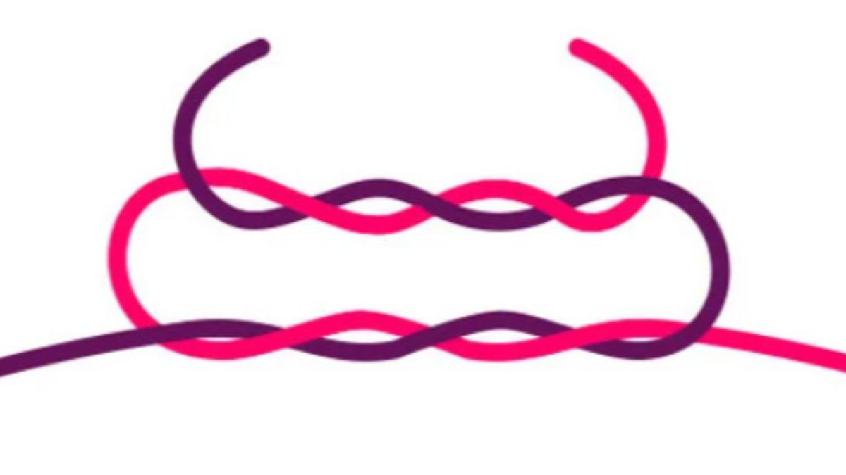

Togliere i nodi di uno dei fili e fare un chirurgo a tre nodi con la relativa estremità di filo per terminare il braccialetto (vedere la scheda tecnica "come fare un chirurgo a nodo"). Il nodo del chirurgo è molto semplice, si comporta come se si stesse facendo un nodo semplice, ma si avvolge uno dei fili attorno all'altro una seconda volta. Stringa saldamente i due fili ma anche il nodo dall'interno del bracciale una volta che hai fatto i tre nodi chirurgo di fila. Fai attenzione a non incrociare i fili e controlla che il tuo braccialetto non sia attorcigliato prima di legare gli altri due pezzi di filo.

Sciogliete il nodo di uno dei fili e fate tre nodi chirurgici con la sua estremità per completare il braccialetto (vedi: scheda tecnica “Come fare un nodo chirurgico ”). Il nodo chirurgico è molto semplice: procedete come se doveste fare un nodo semplice, ma avvolgete uno dei fili una seconda volta attorno all’altro. Stringete bene entrambi i fili e anche il nodo dall’interno del braccialetto una volta che avrete realizzato i tre nodi chirurgici in sequenza. Attenzione: non incrociate i fili e verificate che il braccialetto non sia attorcigliato prima di annodare le altre due estremità del filo.

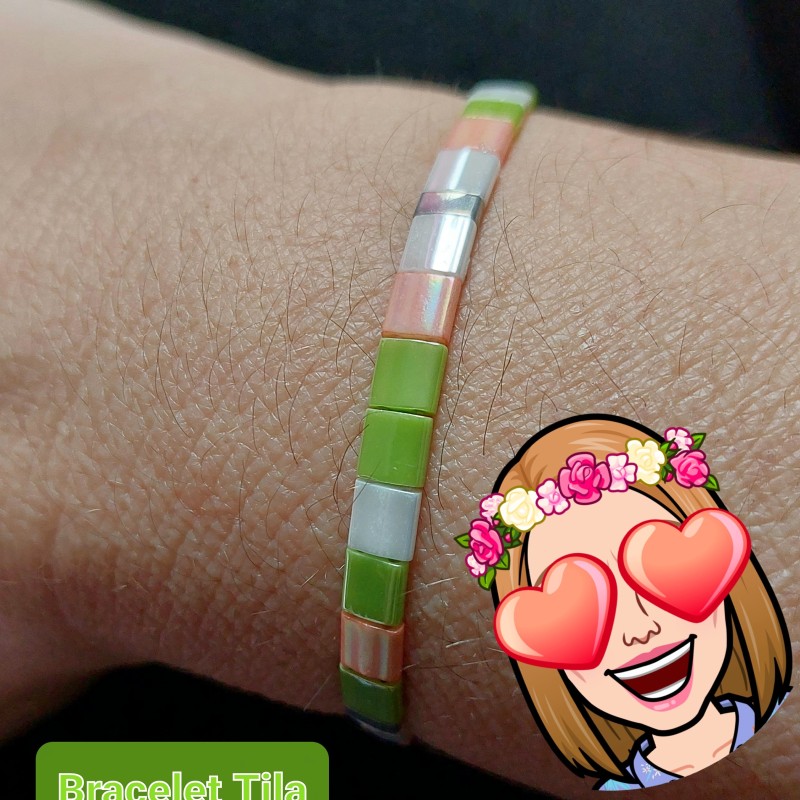

Il risultato

Bonjour, je ne comprend pas cette explication : Retirez le noeuds d'un des fils et faites trois noeuds chirurgien avec son bout de fil associé pour terminer le bracelet ?? retirez le noeud d'un fil OK mais faire le noeud sur le fil opposé : il a déja le noeud pour que les perles ne glissent ? je ne vois pas cette partie
Il nostro esperto Laurence ti risponde (16/10/2025 15:38:58)
Pour terminer le bracelet, il faut retirer le noeud provisoire réalisé à l'étape 1. Puis vous pouvez réaliser les noeuds définitifs (les 2 fils passés dans les trous du haut ensemble puis les 2 fils passés dans les trous du bas ensemble)
