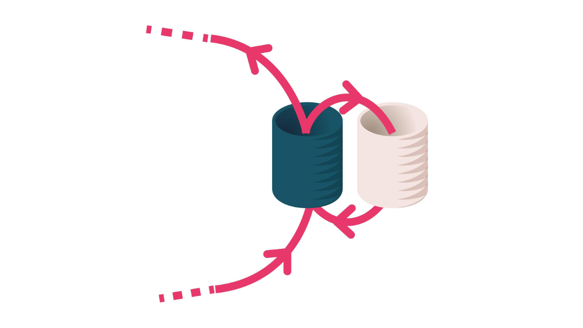

Infilare una nuova perlina Royal Purple attraverso la precedente perlina Opaque White. Stringere e posizionarle una accanto all'altra. Di nuovo, fare due giri per consolidare l'intreccio ed estrarre l'ultima perlina.

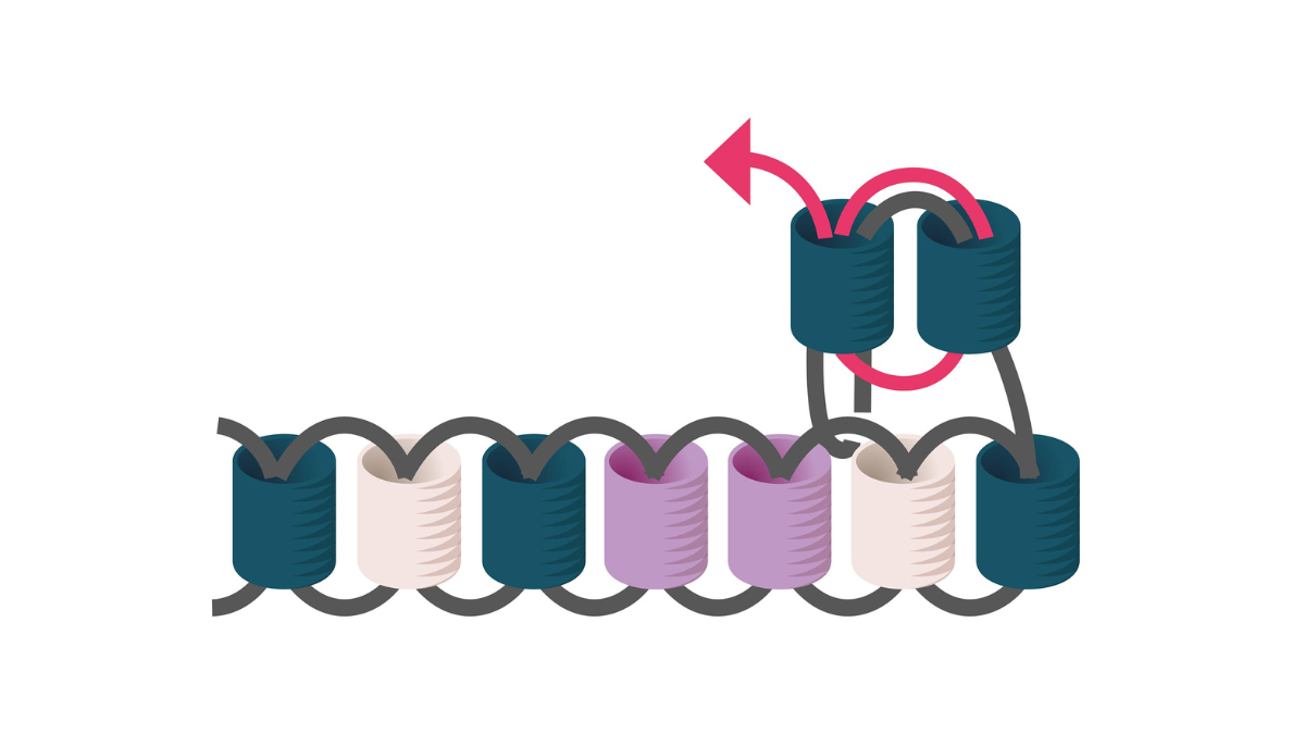

Collegare allo stesso modo tutte le altre perline della linea. Continuare a tessere la parte inferiore dell'albero prima di quella superiore. Per iniziare la fila successiva di perline, infilare le prime due perline, cioè due perline Royal Purple. Passare l'ago sotto il filo che collega la penultima e la penultima perlina della prima fila tessuta. Quindi tornare alla seconda perlina Royal Purple e stringere. Prestare attenzione alla direzione della tessitura: il filo deve uscire dalla prima fila dallo stesso lato in cui si aggiungono le perline per la seconda fila.

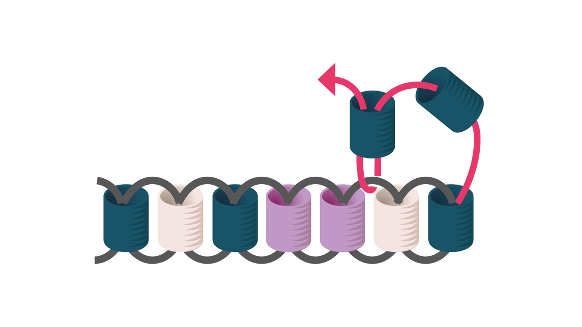

Affinché le perline siano affiancate correttamente, è necessario tornare alla prima perlina Royal Purple dall'alto e poi alla seconda dal basso. Avete appena terminato una diminuzione a punto mattone.

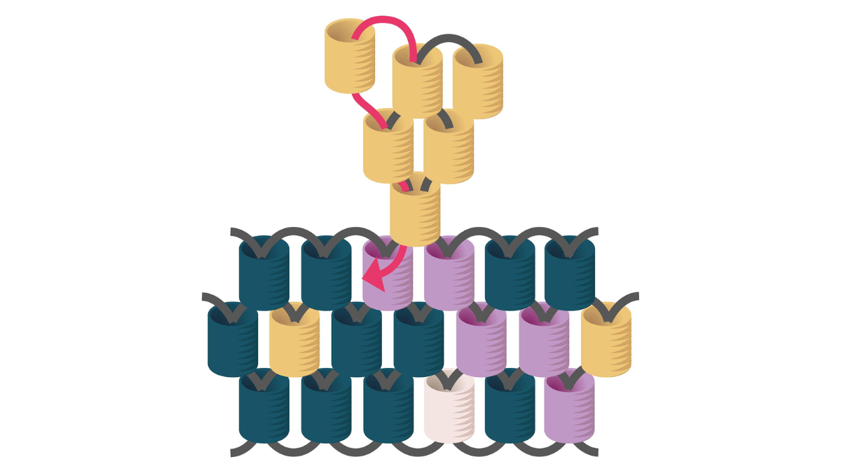

Continuare a tessere la parte inferiore dell'albero fino a raggiungere il piede. Passare attraverso le perline della terza fila di tessitura per arrivare al punto giusto. Infilare tre perline dorate corrispondenti alla quarta e alla quinta fila. Tornare al primo filo e poi all'intreccio. Stringere il tutto.

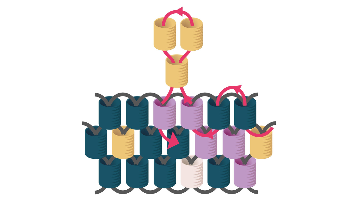

Tornate alla seconda perlina dorata e iniziate a tessere la sesta fila con un aumento a punto mattone. La tecnica è simile alla diminuzione, ma si passa sotto il filo che collega l'ultima e la penultima perlina. Non è necessario fare un giro in più nelle perline per unirle.

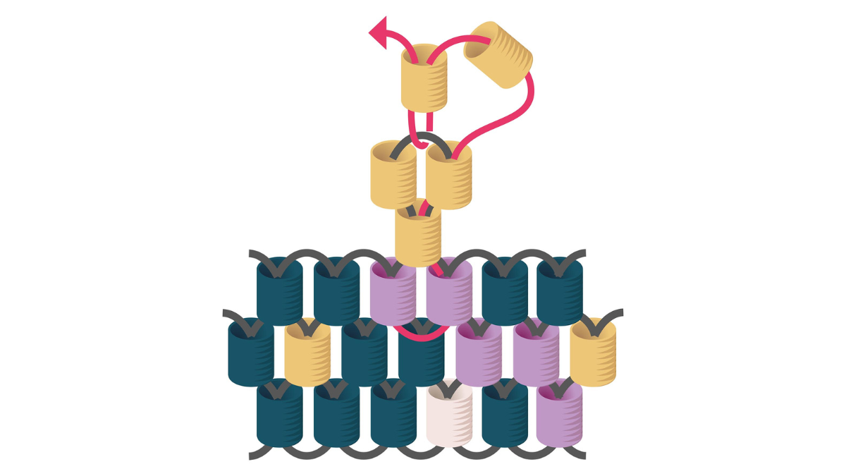

Per l'ultima perlina della sesta fila, infilatela nella perlina sottostante. Quindi incrociare l'intreccio per iniziare a tessere l'altra parte dell'albero utilizzando quanto appreso.
