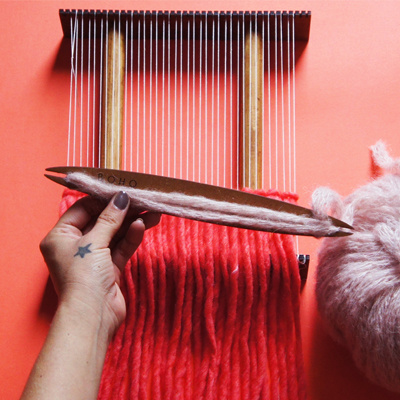

Passo 2:
Prendere la navetta e fare 3 giri con la lana. Lasciare scorrere un po' di lana e tagliare.
tuto_tissage_laine_4
Passo 3:
Passare la navetta, ogni due fili (sopra, sotto, sopra, sotto fino alla fine).

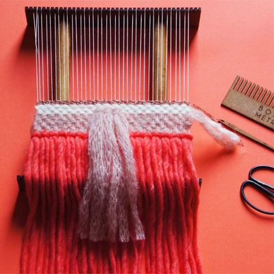

Passo 6 :
Preparare le frange Tenere la stessa lana e tagliare 18 lunghezze di circa 45 cm.
tuto_tissage_laine_8
Fase 7:
Una volta pronte le frange, posizionate un filo di lana rivolto verso di voi sul telaio. Tirate il filo da sotto, a destra e a sinistra. Poi tirate delicatamente verso il basso.
tuto_tissage_laine_9
Passo 8:
Posizionare la frangia sull'intreccio già presente. Ripetere fino alla fine.
tuto_tissage_laine_10

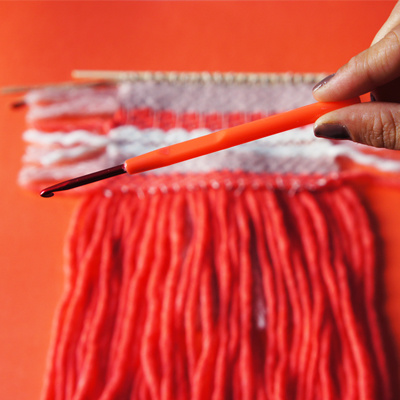

Passo 22:
Con un uncinetto, infilate delicatamente la lana e poi, una volta infilata tutta, tagliate.
tuto_tissage_laine_30
tuto_tissage_laine_31
tuto_tissage_laine_32

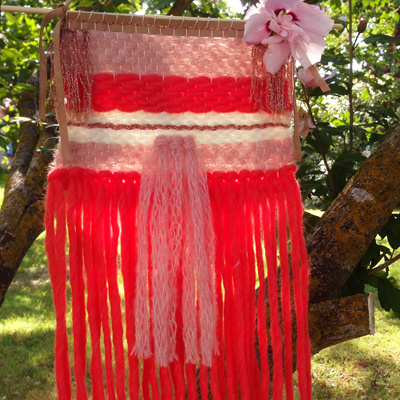

Ed ecco l'intreccio finito!
tuto_tissage_laine_final
Sentitevi liberi di mescolare materiali, colori e spessori!
